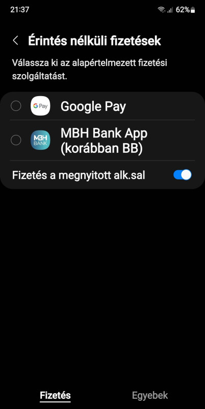

A Simple újratelepítése megvolt?
Ha bekapcsolt a "Fizetés a megnyitott alkalmazással" pont, az szerintem éppen azt eredményezi, hogy megnyitva a Simple-t, azzal tudsz fizetni.
Ha megnyitás nélkül szeretnéd ezt (értelemszerűen), akkor próbáld újratelepíteni.
Juteszembe, a Simple Beállításokban a Bankkártyáim pont alatt az "Érintéses fizetés regisztrációja" végre lett hajtva?
Pioneer
Szeretném használni a Note10+ telón (Android 12 legfrisebb) az érintés nélküli fizetést( NFC) OTP-s kártya +Simple alkalmazással.
Sikeresen regisztráltam a Simple-ben a bankkártyámat. Viszont azNFC beállításokban nincs opció kiválasztani alapértelmezettnek a Simple-t. Ígynem is tudok fizetni a telóval.Tudna valaki segíteni? Köszi!

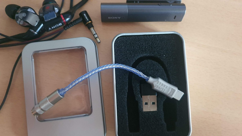

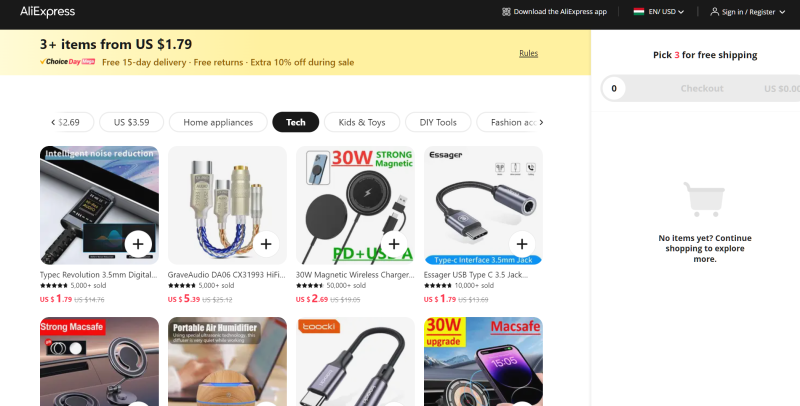

Nos, aki jack adaptert keresne:
Aliról a Grave Audio DA06 CX31993 ,potom 5.39 USD (kb 1900 magyar pénz) volt.
Úgy néz ki , bőven megérős. Note 10 plus, eddig probléma nélkül kezeli.Nem hallok alap sistergést. (az előző Mcdodo jacknél , volt egy nagyon halk alap sistergés, amikor valamilyan hanglejátszás volt folyamatban.)
Szerintem ez hangosabb és a basszusok is erősebbek. Samsung jack alternatívaként, szerintem ajánlott.
Kicsit vékonykának találom a vezetékét. Nem kizárt, hogy ez sem fog nálam tartósan megmaradni.Sajnos nekem a bluetooth nem jött be. Nem szerettem töltögetni az adaptert és hangzásban sem adta át úgy igazán. A Sony XBA-A3 fülesemnek meg még nem találtam elfogatható árban lévő alternatívát sem vezetékes , sem bluetooth megoldásban.

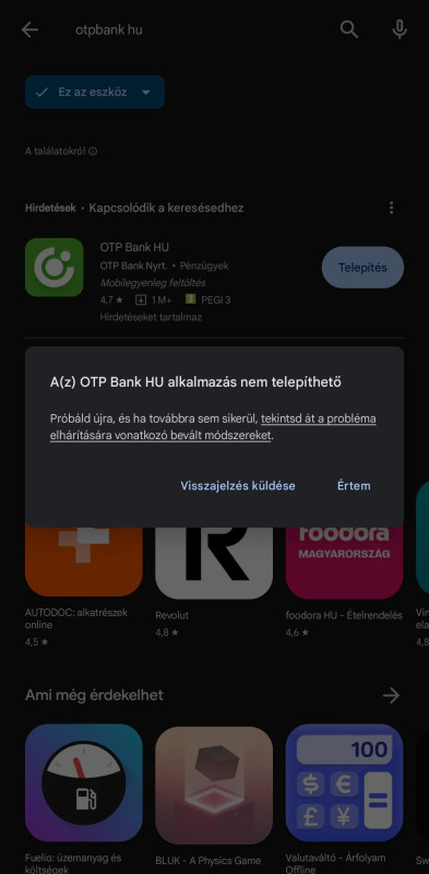

Sziasztok !
Segítsetek , mert már kiakaszt a telcsim . .
Ma szerettem volna megnézni az OTP egyenlegem és nem töltött be az alkalmazás ( a napokban csekkoltam és jó volt ) .
Felhívtam az ügyfélszolgálatot nem e valami karbantartás van .
Minden működik , megnézte a hölgy .
A lényeg , arra jutottam gyalulom az appot és újra rakom . Közben csináltam egy wipe chace t is és a Samu S6 tabra símán fel is pattintottam .
Töröltem a telcsin hogy újra telepítem . Persze . . . . Nem engedi letölteni .
Mi a bánatos gond lehet szerintetek ? -
