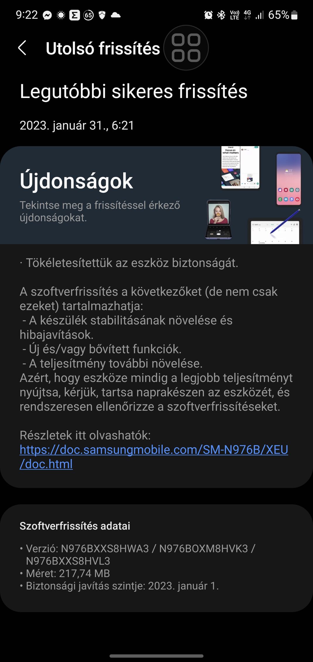

bekk
Üdv. mindenkinek..Frissítés érkezett..hogy mi vehető belőle észre, nem tudom..

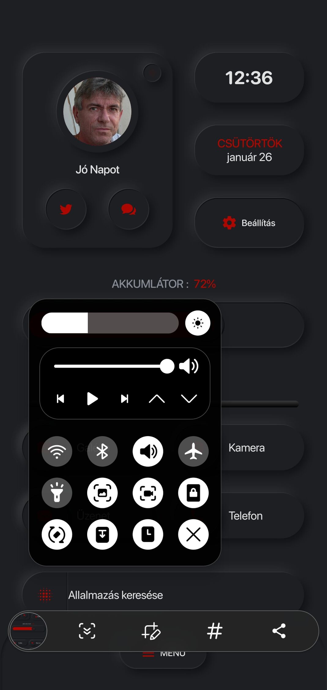

gjoco1 #14251 üzenetére
A panelon az (X) kapcsoló sem fontos helyette lehet mást is rakni (ha csak nem szándékosan lett odarakva) , hisz a panelon kívüli érintésre eltűnik az egész.
Én már megszoktam.Probert75
Szívesen, az jó, hogy neked is tudtam segíteni.
Ha úgy állítod be, akkor mindkét oldalról irányítható ugyanaz, vagy akár más is. -

csubííí #14247 üzenetére
THX a javaslatokat!
Hogy ezt a lehetőséget már mióta kerestem, hogy ne kelljen kitekerve az ujjammal a gombokat nyomkodni. Erre telepítettem egy külsős appot, a Volume Panel Pro-t, hogy gesztussal tudjam a hangot vezérelni. De így megoldottam a samsung saját progijaival. A gesztusra csak a gyári hangerőcsúszkát állítottam be. Tehát a befele gesztusra a jobb széltől a hangerő panel ugrik fel. A Sound Assistant is feltettem, hogy a hangerő panel átkerüljön a balról jobb oldalra. -
csubííí
gjoco1 #14246 üzenetére
One Hand Operation+ -valamelyik fogopont kiválaszt- valamelyik húzás művelet- görgetés gyorsezközökig- jobboldalán fogaskerék. Ha tele csak akkor tudsz hozzáadni ha törölsz közülük, 12 lehet max. Jobb oldalon lévő kis nyíllal (fogvatart) lehet a sorrendet módosítani.
Sok-sok gesztusvezérlés közül lehet választani, ha sok fogopont van csinálva, ember legyen a talpán aki megjegyzi.

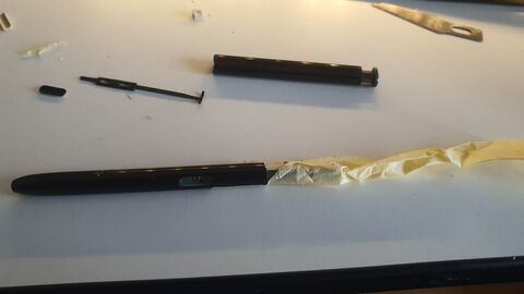

atos30

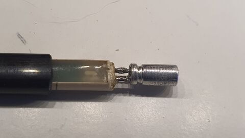

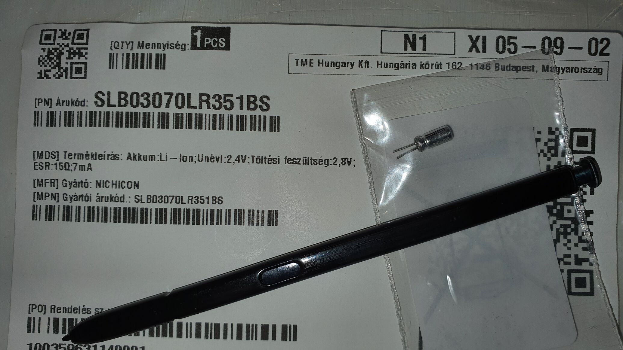

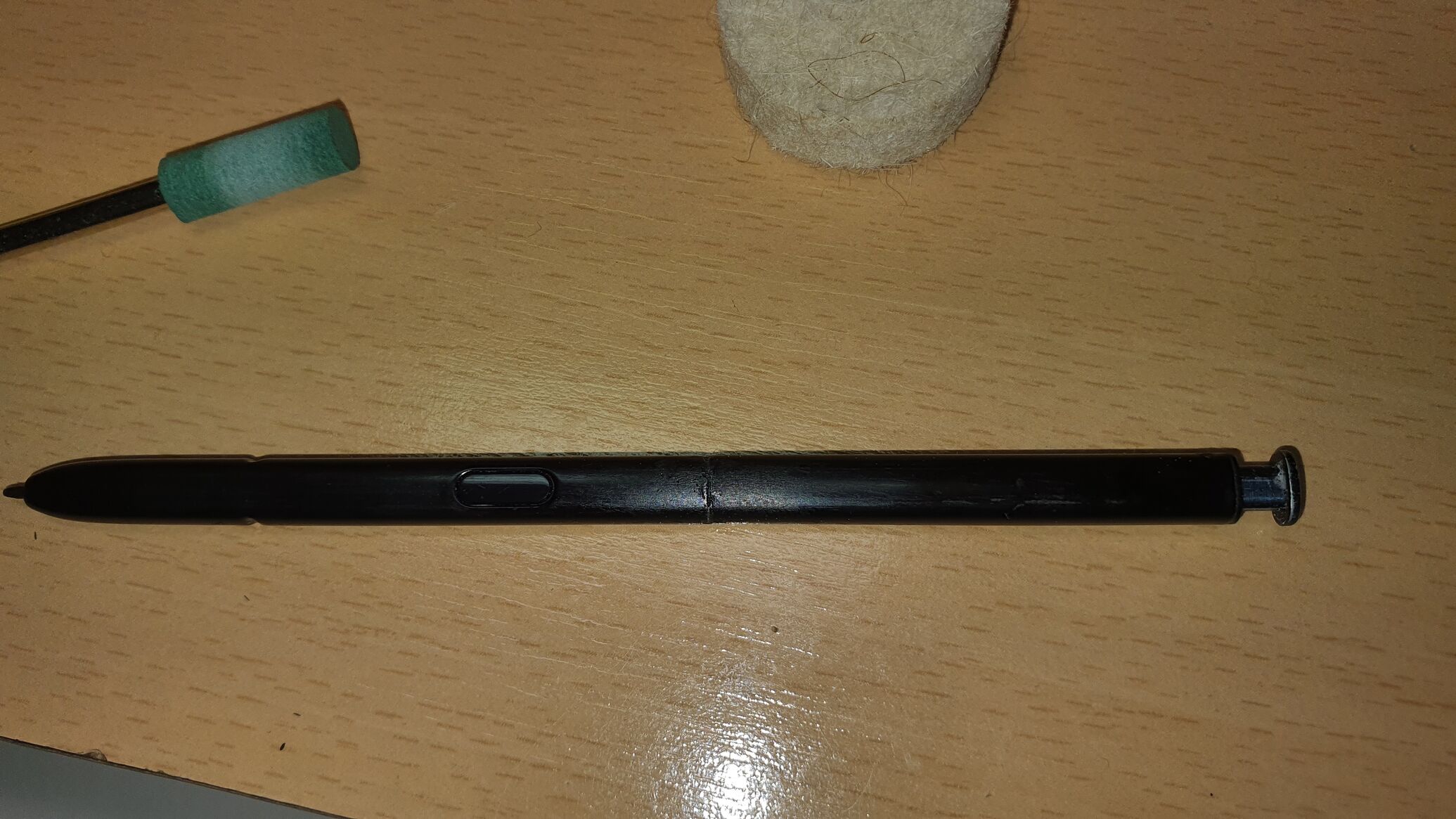

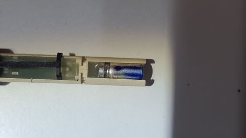

" S Pen Akkumulátor csere "
Előre szólok, hogy csak pusztán kiváncsiságból, hobbi szinten estem neki. Biztos másképp is meg lehet csinálni.
3 órát elszórakoztam vele, ha lenne rutinom, akkor 1/2-1 óra a művelet.Előzmény: - a gyorsművelet (vagy air gesture) csak pár gombnyomás erejéig működött. A tollat visszahelyezve a telefonba, a S Pen töltöttségjelzője 1-100% közt ugrált. Aztán valamikor megállapodott 100%-on, de kivéve a tollat rögtön leesett 1%-ra a töltöttsége, majd 1-2 gombnyomás után vége is volt a távfunkciónak.
A tollat persze lehet használni, csak a benne lévő bluetooth chip energia hiányában nem fog működni, és a távvézerlő funkciók sem.Aksi: -Li-ion 2.4V /7mA Nichicon SLB03070LR351BS
Beszerzési hely: TME Hungary Kft. www.tme.eu
ár: 1db -1148.ft + GLS futár 1524.- ft. Összesen fizettem: 2672.-Ft-ot.Szétszedésnél a rugós kapcsolónál nem érdemes próbálkozni, indiai videók alapján be van ragasztva. Ifixit-en volt röngten kép a tollról, így szerintem az optimális hely 16mm-re a gomb közepétől a toll vége felé.
Szikét használtam, lassan óvatosan, kapargatva/karistolva, míg ketté nem vált.
Ragasztásnak síma gél pillanatragasztó.Az új aksi zsákbamacska, mivel rámértem és 0.6V-ot mutatott a multiméter. Gondolom 4 éve állt a raktárban. (ki vesz ilyet rajtam kívűl
Összeragasztás előtt érdemes tesztelni a tollat. Én egy festőszalagot raktam rá és úgy raktam be a telefonba, hogy ki is tudjam húzni utána.
Vigyázni kell, hogy szétszedéskor kieshet a tekercselés utáni részből az a kis fekete biz-basz, ami a tollhegyet tartja. Ennélkül nem fog működni a toll hegye, nem lehet vele bökni/ írni.A vezérlőgomb magátol ki fog esni, ha széthúzáskor kicsit ki-be tologatjuk a belsőrészt. (ilyen miniatűr kapcsos/sines megoldással rögzül.
Valami epoxy féle ragasztóval van beöntve az egész belsőrész. Melegítésre sem lágyult semmit. Az aksi lábainál óvatosan kikapargattam ezt az epoxy cuccot és meghagyva a aksi lábait leszedtem a régi aksit.
Az új aksit a régi lábaihoz forrasztottam. Van rajta + jel, így lehet tudni melyik láb hova való.A toll működik szépen. 4-5 perc hadonászás után 90% lett az aksiszint. Visszahelyezve sem ugrál fel/le a töltöttség..

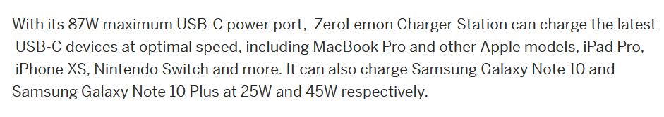

Nem, a Zerolemon nem támogatja a PPS-t. A portok viszont nincsenek megosztva, illetve részben. Az egyik Type-C max 87 wattot tud, a másik 20-at (PD szabvány szerint). Az A portok asszem összesen tudnak 15-öt.
szerk: azt írják, tudja a 25 és a 45W-os Samsung töltést is:
Igazából most jut eszembe, hogy van kis kijelzősor rajta, ami írja, hogy éppen hány Volttal tölt, de azt nem néztem
A HP kábel C-C, igen. Mind az volt, amivel most teszteltem, illetve a HP kábeleim kivételével mindig olyat vettem, ami 10Gbps/100W. Persze aztán hogy melyik mennyire tényleg az, ami...

Szerintem a Zerolemon nem támogatja a Samsung PPS szabványát, ráadásul osztoznak a portok a teljesítményen, így azzal nem lesz csak max gyorstöltés (max 18W). 18W felett van Samsungnál szupergyorstöltés. Így szerintem több, mint 18W-al töltött a Samsung és az Essager töltőd.
Szerintem nálad a Vention kábel a gyári 25W-os töltövel vagy az Essager C1 portját használva tudod kihasználni a maxot a Fold4-el (25W?).

Mivel nincs "mérős" kábelem, letöltöttem 3 appot a Play store-ból, amik ígéretesnek tűntek (Charge meter, Ampere, AccuBattery). Végül teljesítményt csak a legutóbbi írt, a többiből (ugyan szépek, meg az értékeléseik is jók, meg tényleg jónak tűnnek) olyan részletes töltési adatokat nem tudtam kicsiholni.
Van néhány töltőm: az Essager, egy Zerolemon Extreme charging station (ez (indiegogo oldal)), illetve egy Samsung EP-TA800 "szupergyors" töltő, ez 25W-os.
Meg van egy Dell Latitude 5179 laptop, aminek 30W-os PD töltő kell. Ez egyébként szépen tölt a fenti Zerolemon 20W-os portjáról (nem rinyál, hogy nem eredeti Dell töltő), de a "nagyobb" portról szoktam tölteni.A telefon (Fold4) a Zerolemonnal csak "gyorstöltés"-t ír, az Essagerrel, meg persze a Samsunggal "szupergyors" töltést.
Megnéztem, és sajnos az Accubattery mindhárom töltővel 10-12W körüli töltési sebességet ír. A telefont olyan 56% körül kezdtem tesztelgetni, szóval nyilván már amúgy sem sietett nagyon. (ezek a gyorstöltő mindenféle szabványok elég gyakran változtatják a teljesítményt, variálják az áramerősséget, feszültséget rengeteg dolog függvényében)
Amikor a Dell-t rádugtam az Essagerre, a telefon "visszaesett" sima töltésre. A Zerolemonnal nem volt ilyen, ott maradt a gyorstöltés.
Ahogy írtam, minden esetben 12W körül ugrált az AccuBattery kijelzése.Amikor a telefont a tablet(/laptop) töltőjére dugtam, akkor olyan 5-7W körül töltött, ugyanígy, ha az alaplapom Type-C csatijára dugtam rá (ASUS AMD TUF GAMING B550-PLUS) (szoktam, DEX + esti lassú töltés miatt).
A kábelek közül az egyik egy HP 60W-os minősítésű 10Gbps-es kábel, a másik egy Vention 10Gbps/100W-os minősítésű kábel volt. Mindkettővel írta a "szupergyors töltés"-t telefon.
