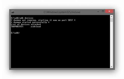

ronin79
architect26 #12557 üzenetére
és (#12560) kila25
Az adb-vel szoptam én is, még úgy is hogy bekapcsolt telónál látta a win, de mikor recoveryben ment volna a sideload ott már nem, úgyh. teló legyen recoveryben, kiválasztva az "aply update from ADB" és letölteni Google USB Driver-t, kicsomagolni tetszőleges helyre majd
Eszközkezelő - Android device - Motorola ADB interface - Illesztőprogram frissítése - Illesztőprogramok keresés a számítógépen - Választás a számítógépen található illesztő-program listából - Saját lemez - Tallózás és itt kiválasztani a kicsomagolt mappában lévő android_winusb-t.
Ezután "adb devices"-el kipróbálni látja-e már. -

ronin79
architect26 #12509 üzenetére
Olvasd el mégegyszer mit írtam, ha nem látja a telót miközben recoveryben vagy a pc-n eszközkezelőben frissíted a drivert, tehát vezérlőpult/eszközkezelő vagy win 8.1-en egér bal klikk a start menüre és eszközkezelő. Ha xt1032-et látsz arra klik és driver telepítése saját lemezről ott pedig kiválasztod a letöltött mappából a android_winusb-t.

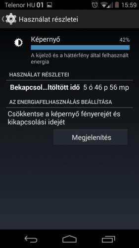

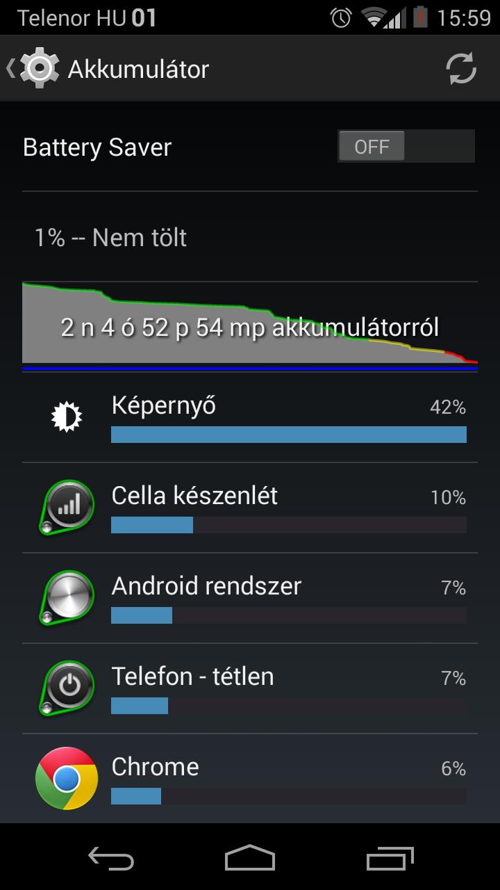

architect26 #6027 üzenetére
amióta a párom használja (kb. 2 hónap), még nem igazán volt 4 napnál sűrűbben töltőn. de nem ritka az 5-6 nap sem. semmi trükk, különleges energiatakarékosító app nincs rajta.
sima telefonnak használja. néha sms-ezik, naponta pár percet böngészik és egy gmail-es fiók van rá szinkronizálva. videót nem néz vele és nem is játszik rajta. képernyő 1 perc utáni kapcsol ki, fényerő automatán.
előtte egy hétig én használtam a készüléket, elég intenzíven, de nekem se kellett két napnál sűrűbben tölteni. (játszani én sem játszottam rajta)az assist, a migrate és a három gyári wallpaper van tiltva, minden más engedélyezett. meg persze a google now van kilőve, de az kinél nem?
semmi titok, telefonnak használom. gyári minden, greenify telepítve van, de lusta voltam bekapcsolni. pár gyári alkalmazás letiltva (pl. assist), network mode 2G preferred. alapból laptopot és tabletet használok netezni, levelezni, játékra.
írtam tegnap, hogy elutazunk a hétvégére. más kütyüt nem hoztam magammal, most a telót használom mindenre. meg is látszik... 24%-on vagyok 1 nap 2 óra után. 10 perc hívás, 4 óra 35 perc képernyő. nincsenek csodák
amúgy akár 5 nap, nem 4@kelly416: leld örömöd az új kütyüben, köszönöm a tanácsokat!
kelly416
Nézd csak ezt. Ebbe bele is van írva, hogyan jött ki a 7 nap, de a titkot már elárulom, nem volt agyonhasználva.
De nem is én vagyok a leg brutálisabb, mert van itt olyan, aki cirka 9 napot hozott ki a telóból úgy, hogy volt benne játék is.

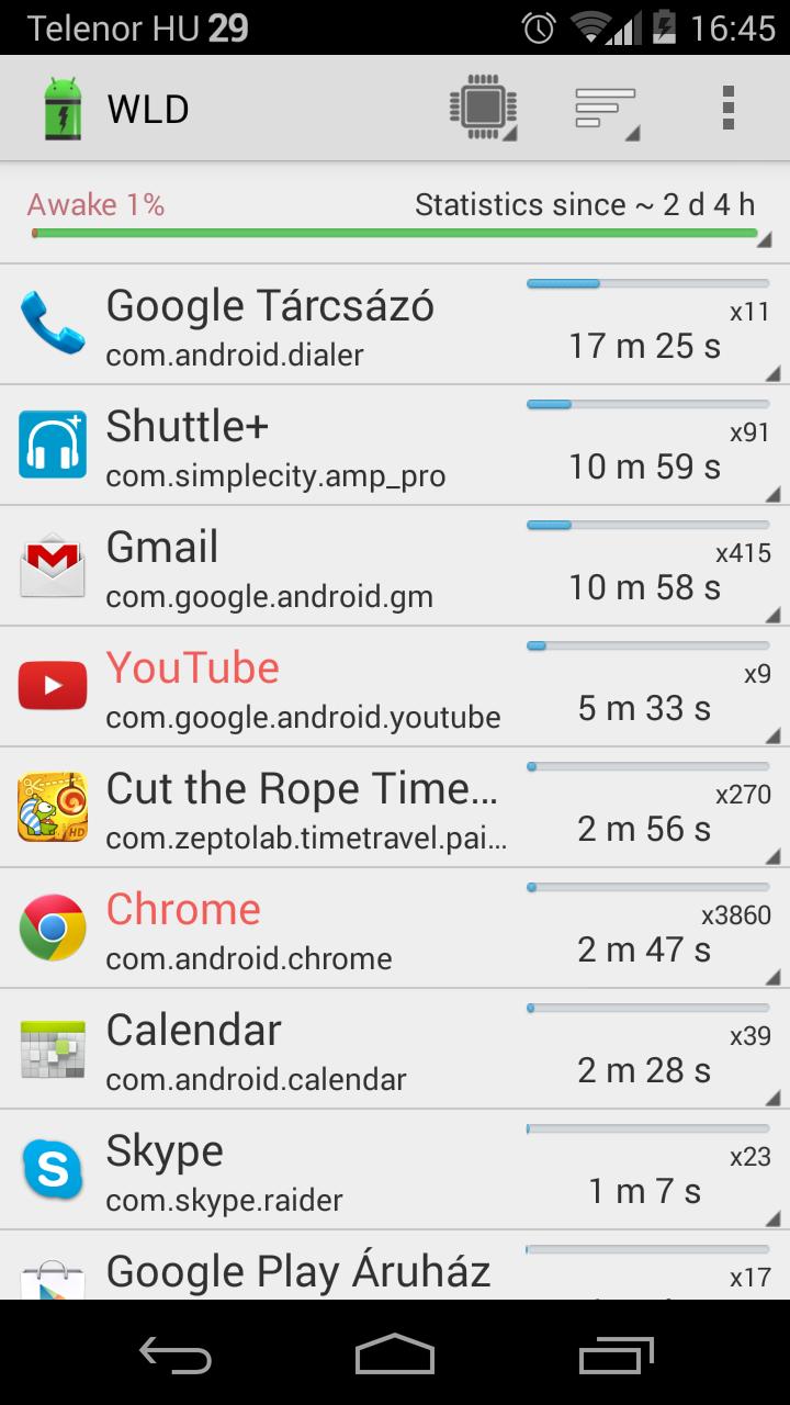

Wakelock detectorral nem néznéd meg, hogy mi pörgeti a telód ennyire? Nem kellene így merülnie a GPE romnak.
