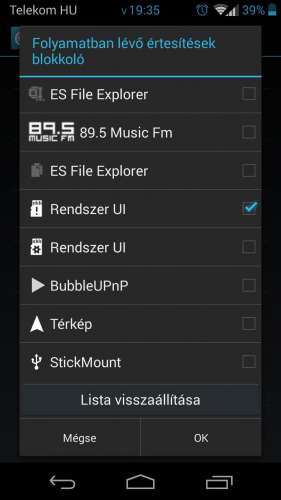

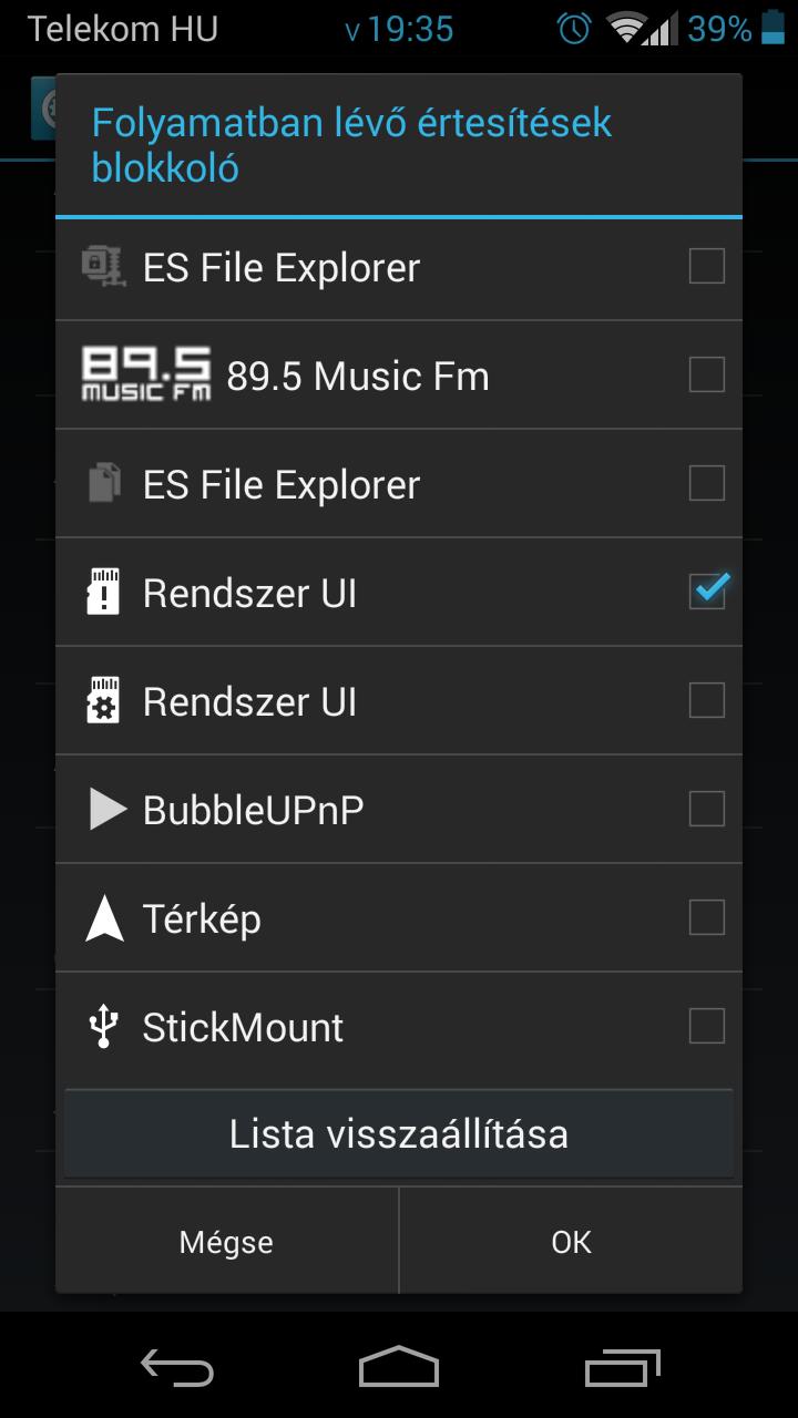

Igen, igazad van, ha nem távolítom el csak lehúzom, akkor eltűnik.
De most nézem, hogy ez csak akkor működik, ha FAT-ra van formázva a MicroSD, exFAT-nál, meg NTFS-nél viszont bukta, mert alapból feljön, hogy "üres az USB eszköz" vagy valami ilyesmi és csak a restart segít.
Én meg nem fogok 8GB HD filmeket csak azért sem darabolgatni. -
