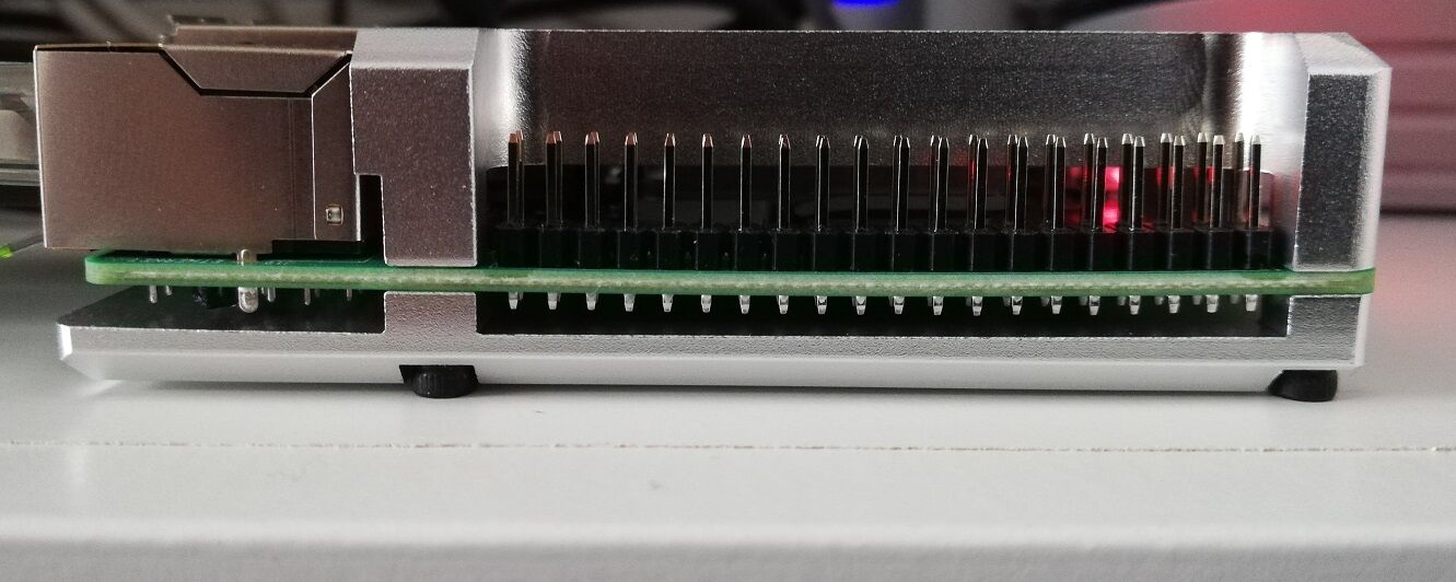

Én azt tapasztaltam, hogy a dupla ventis verziót teljesen felesleges volt megvenni, bekötetlen ventik mellett is 62 fok volt a maximum, amit el tudtam érni másfél órás teljes terhelés után. A passzív verziónak nagyobb a bordája (így jobban leadja a hőt), plusz olcsóbb is.
Ha most vennék, biztosan a teljesen passzívat venném.

Szia,
pár nap használat után:
- könnyű volt felrakni
- a hőpadok kicsit vastagabbak, emiatt középen felül a felső borda, összecsavarozva kicsit meghajlította a lapot, de egyelőre nem szedtem szét, jó a kontakt, tökéletesen átveszi a proci+ram hőjét
- alapon 50 fok, terhelve (Raspbian grafikus felület + Kodi film + Transmission a háttérben) ~54 fok volt eddig a max
Egyébként meg sokkal pofásabb így a Pi
