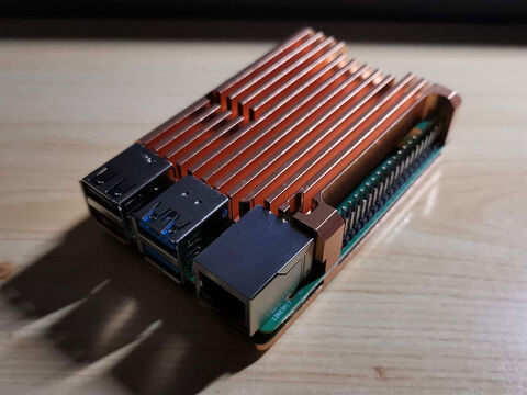

(#34497) syler123 Aliról vettem: Aluminum Case Alloy Armor with Cooling Heatsink Dual Fan for Raspberry Pi 4 Model B
(#34498) aryes Leírás szerint arany! (a színe)
De igen festett alumínium lehet. -

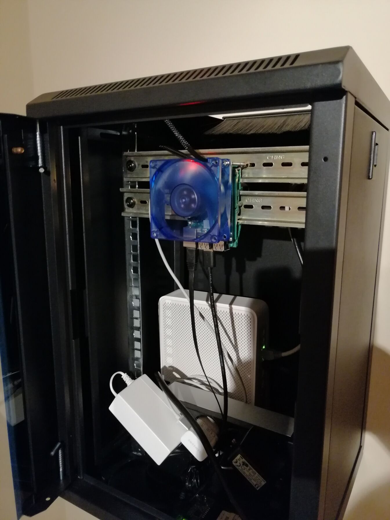

+ a hűtésen gondolkodók miért nem szereznek +1 szabályozható adaptert, és a 12V-os ventinek adnak 12/9/6V-ot. A végén már olajban hűtjük?

Alin keresek normális 5V-os ventit, elvileg az 5cm-es be fog férni a házba. Mondjuk eddig nem találtam normálisat. Egy pi fan-t rendeltem régebben, de az csak 3cm-es, tuti hangos lesz, pedig nagyobb / halkabb venti is elférne. -

Teljesen esélytelen 12V-os ventit 5V-on működtetni? Van itthon valami ilyesmi ventim.
