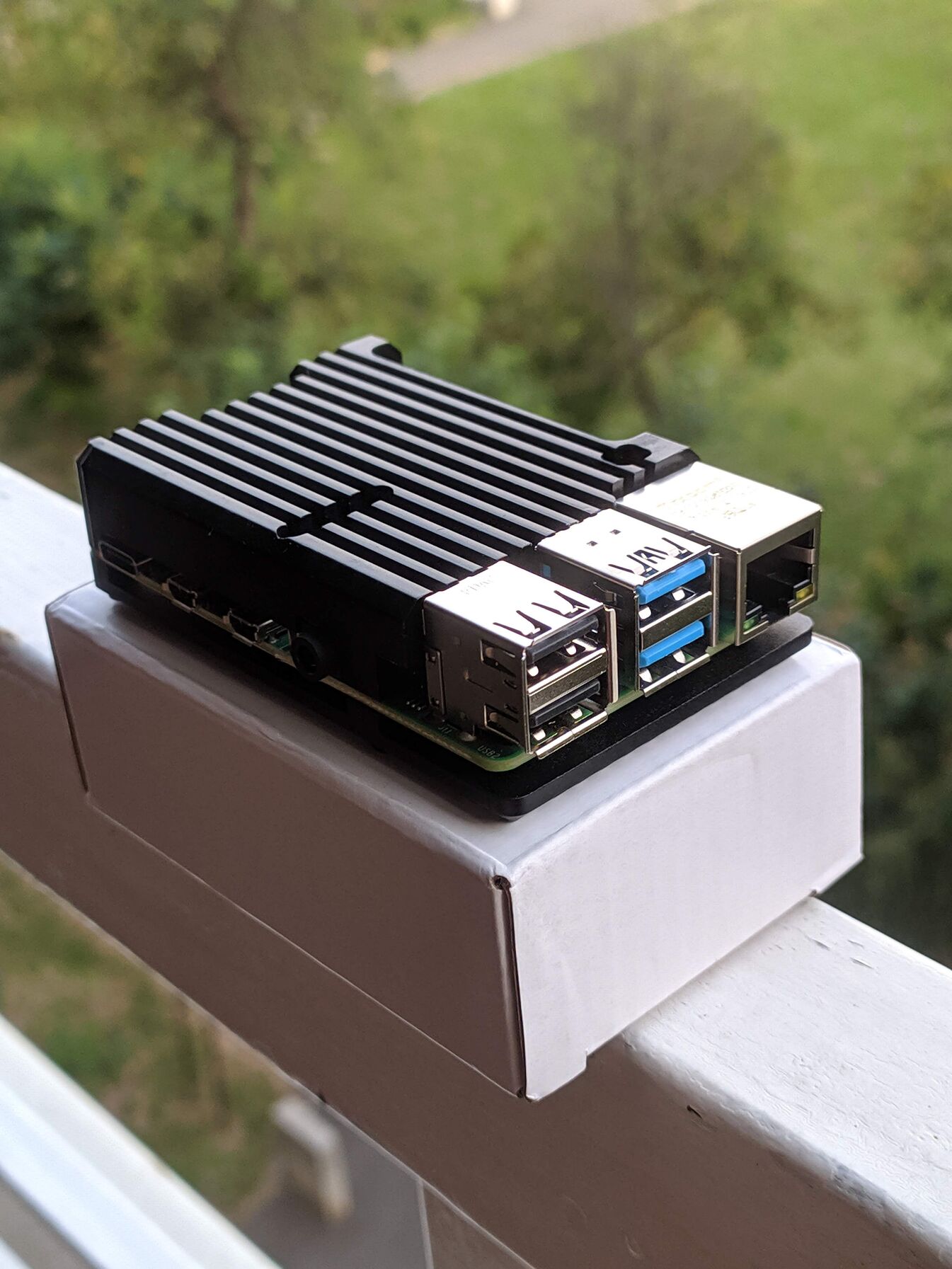

Én egy Armor passzív házat vettem, ez kicsit pucér, de jó + GPIO szabadon marad, igaz nem kábellel, csak egyenkénti csatlakozásra (40 tűs GPIO szalagkábel nem megy fel rá sajna ezzel a házzal).
Ennek saját kis hővezető lapocskái vannak, amik enyhén összenyomódva felülnek a chip-ekre, mikor összecsavarozod a Pi alatti és Pi feletti felét.
A többi házzal nincs tapasztalatom, de 99% hogy gyárilag adnak hozzájuk az érintkezési pontokra vmi hasonló hővezető tulajdonságú anyagot, meg kell nézni a termékleírásokat.
Műanyag házak melegszenek, fém házak jók, de a wifit leárnyékolják (külső USB3-as wifi stick-re van szükséged, ha kell a wifi és nem kábelen van), az Armor ház meg nem árnyékolja a wifit teljesen + piszok jó hűtés, de a GPIO-t csak korlátozottan lehet használni.
Egyik házban sem működnek extra hat-ek, bár ezt sztem nem kell mondani.
Melyiknek mi az előnye-hátránya, ezt a felhasználás céljával kell összhangba hozni és úgy választani.

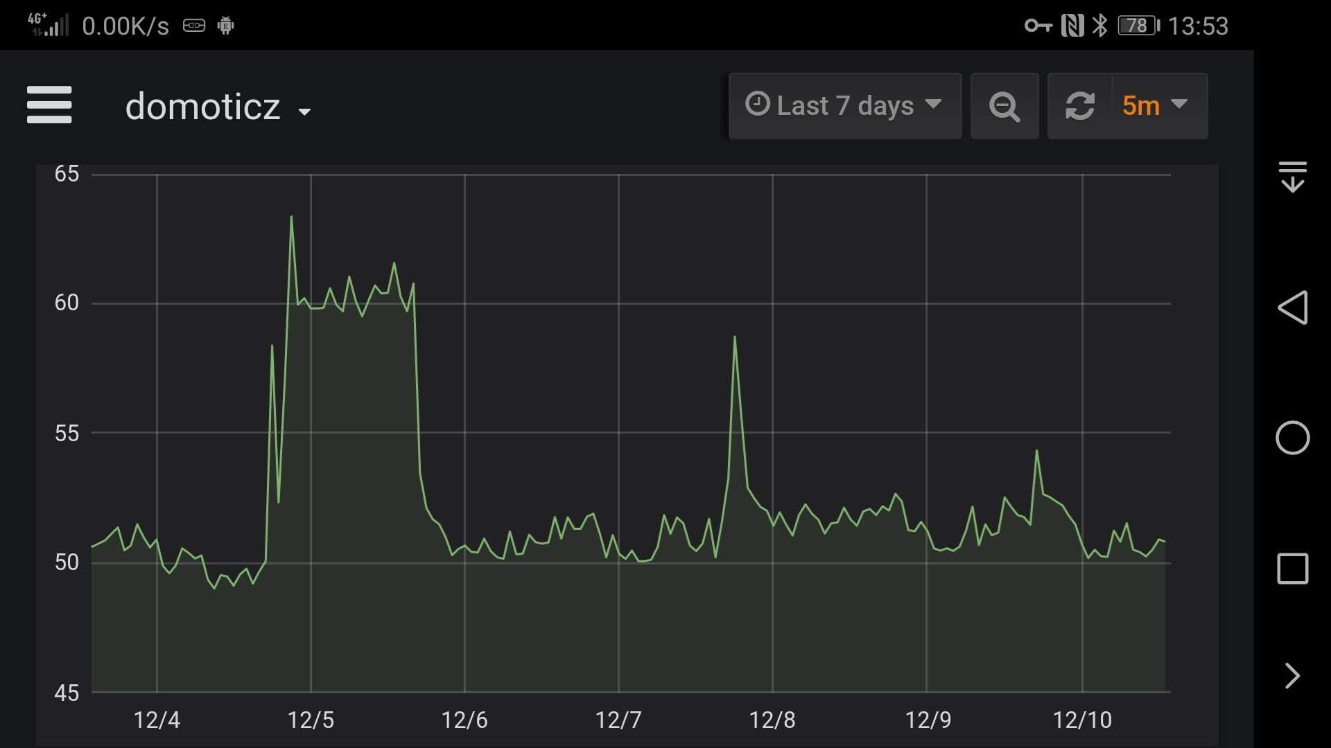

Ez a grafana, az influx db be mentett értékeket jeleníti meg. Influx db be meg a domoticz teszi bele, abba beepitve van a modul ami kiolvassa a pi CPU, memória használatot, plusz hőmérsékletet. Megjegyzem 1 gigasat vettem, és 30-40% a telítettsége átlagosan. Néha járt 50% körül. Igaz nincs levéve sok ram a videónak, mert ezen nem nézek videót

A legkomolyabb amivel találkoztam és amit mértek is, az Armor "házikó", ami egy passzív hűtés (azaz aktívban is van, de szerintem az lófaszjóska és zúg és nemhatékony), csak nekem az volt a gondom vele, hogy a 40 tűs GPIO kábel nem tud rámenni a csatlakozókra a kialakítása miatt, márpedig én a Pi mellett használok HAT-et, nem pedig rajta, így maradnak az egyenkénti kis hűtőbordák.

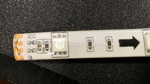

Köszi, de ez RGB LED. Csak kő buta a vezérlője, pl. nem lehet sárgára állítani.
