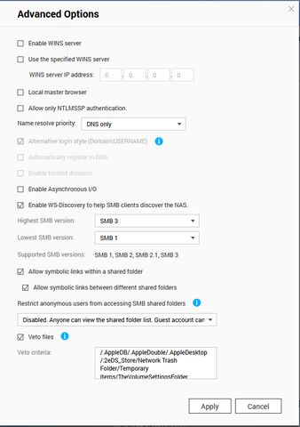

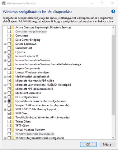

Köszi szépen a segítséget, de sajnos nem ez volt. Végül az MS fórumán találtam meg a hiba okát.
A windows hálózati kártyái úgy vannak kialakítva, hogy csak akkor ismerik fel a hálózatot, ha elérhető egy Windows DHCP server ami osztogatja az IP-ket, DNS-eket és hálózati konfigurációkat. Ha nem áll rendelkezésre DHCP server vagy Domain Controller, akkor automatikusan Public hálózatba teszi a kapcsolatot (Unidentified network) és ezt át sem lehet állítani sehol Private-ra.
Namost nálam a Public csoportban le van tiltva a Network Discovery, csak a Private csoportban engedélyezem. Innentől egyértelmű, miért nem látja a közvetlen kapcsolaton, és miért látja a routeren keresztül. A gond az, hogy a windows által automatikusan "Unidentified network"-nek azonosított hálózatot át se lehet állítani Private-ra. Illetve egyetlen módon lehet, mégpedig Power Shell-en keresztül, parancssorból.
Ez működik ugyan, viszont az a gond vele, hogy valamiért nem jegyzi meg a beállítást és restart után ismét Public lesz.
Azt mondjuk így sem értem, hogy akkor a Qfinder miért látja...

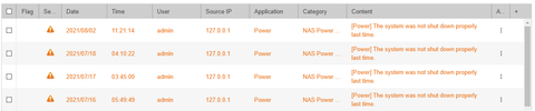

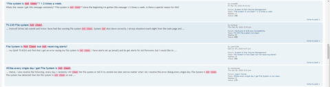

Legutóbbi 4 alkalom nálam így nézett ki. Ez és a File System not clean kéz a kézben jár (áramszünet esetén is ez van), csak nálunk és sok más usernél áramszünet nélkül is összehozza.
Az igazán vicces része az, hogy nem csak a TS-xy felhasználóknál jön elő, még a Hero OS-es rack NAS-oknál is előfordul. QNAP meg pingvinezik.

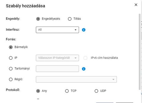

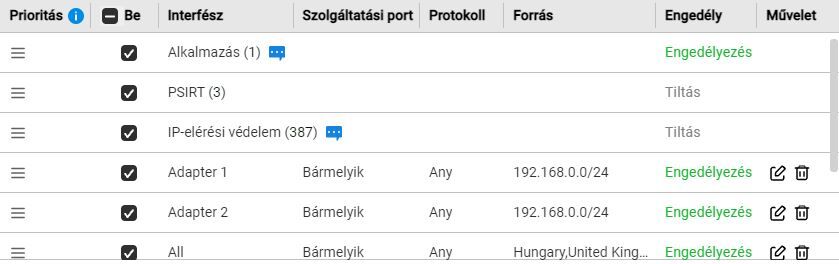

ha megbízol a routeredben, meg annak a tűzfalában vagy úgy egyáltalán a hálózati beállításaidban, akkor nem kell.
de ezzel ha szeretnél valamit hogy kívülről elérhető legyen, de csak magyarországról, pl sok file linket osztasz meg ismerősökkel, barátokkal, kollégákkal akkor ezzel csökkenthető a kockázat
