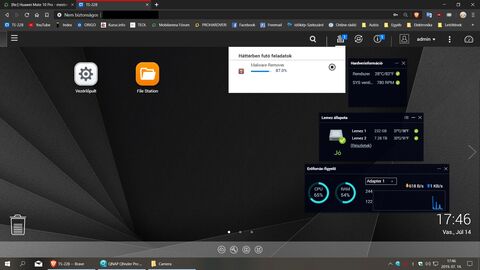

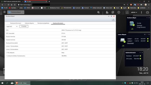

Amire nekem kell, arra megfelel a TS-228, meg rájöttem, hogy mi volt a gond, miért nem tudtam elérni. A TP-Link switch lefagyott, vagy nem tudom mi volt a gond vele, mert mikor kiiktattam, azonnal minden megjavult. Kihúztam, bedugtam, és kb. a 3-ra megjavult, azóta is jó.
És mivel nem tetszett a 8TB-os WD Purple hőmérséklete (alapjáraton 44°C, terhelve47-48, de néha az 50-et is elérte a 26°C-os tárolóban), így a hűtését egy kicsit átvariáltam. -
