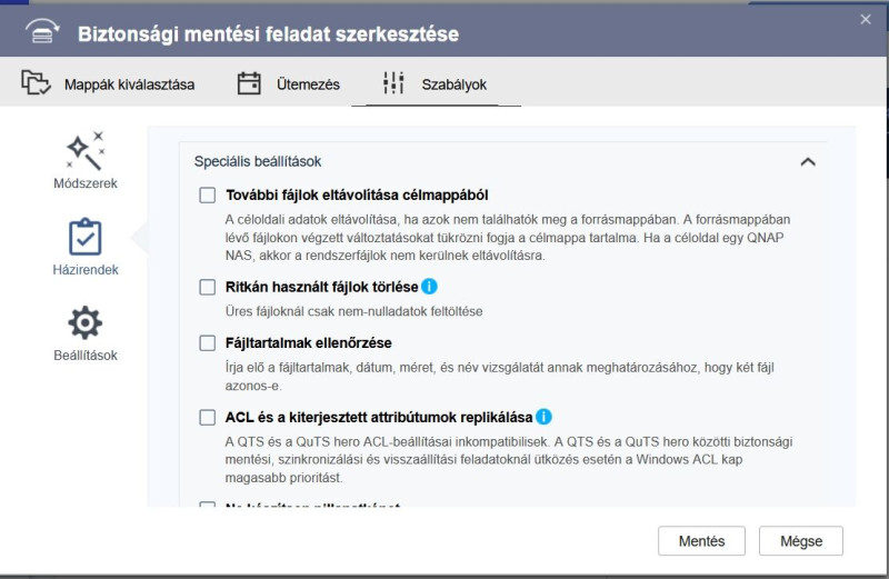

főleg, hogy a logika azt diktálja, hogy az ellenőrzést be kell pipálni ahhoz hogy inkrementálist tudjon készíteni. Most teszteltem, az biztos, hogy nem mentett újra csak ellenőrzött. Majd holnap megnézem hogy hozzáadok filet, meg módosítok filet, hogy rendben csinálja e a dolgokat.

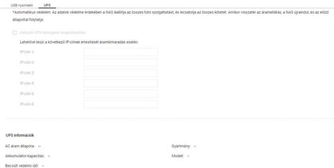

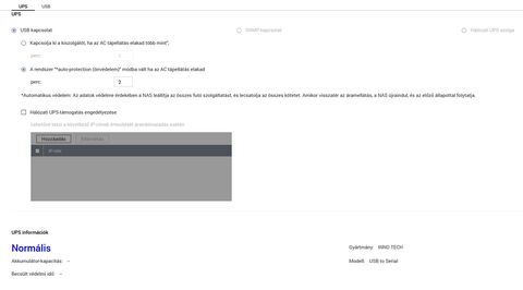

Nekem még ennyire sem ismeri fel a TS-133 a most üzembe helyezett FSP szünetmentest. Az én esetemben az akku kapacitást sem írja ki.
Ennyi látható:De szerencsére annak ellenére, hogy nem jelez ki a szünetmentesről adatokat, végrehajtja a beállításokat és lekapcsolja a NAS-t, majd mikor visszaáll az áram, akkor automatikusan el is indítja.
Ami viszont fura, hogy én azt hittem, hogy ez a auto protection, amelynek a magyarázata is látható a fenti képen, az azt csinálja, hogy teljesen kikapcsolja a NAS-t. De nem ez történik, a HDD pörög tovább.

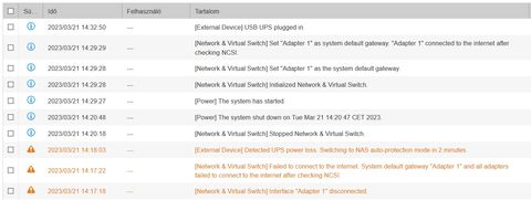

Elveszem az áramot, letelik a 2 perc, elkezdi leállítani a NAS-t, de amíg van az akkuban kraft, addig nem az van, hogy teljesen kikapcsolt állapotban tartja a NAS-t, hanem pörgeti a HDD-t.
Ez úgy néz ki, hogy megtörténik a shutdown, egy pillanatra abba is hagyja a HDD a pörgést (ekkor a NAS kijelzőjén az "i" jelű led elalszik), majd újra felpörög, de nincs SEEK hang, nem olvas be adatokat. Olyan, mintha a szünetmentes valamilyen készenléti állapotban tartaná a NAS-t és pörgetné a HDD-t, de nem olvasna róla. Aztán mikor kap áramot, akkor elkezd bootolni a NAS, indulnak a programok, olvas a HDD.A NAS eseménynaplóban nincs semmi rendellenes, naplózza, hogy mikor állította le és kész:
Nem tudom, hogy ez-e a normális működése ennek az auto protection módnak, vagy teljesen le kellene, hogy lője a HDD-t is, miután leállította a programokat és lecsatolta a kötetet?

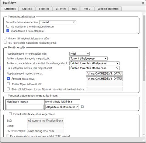

Megcsináltam a storage pool1-et, azon létrehoztam egy thin volume-t wdred4tb néven, azon belül filestation-nel csináltam mappákat (temp, series, movies, stb. ) amik bekerültek a public fül alá.
a qbit-ben ezeket állítottam be, gondolom rosszul mert nem akar megjelenni a mappában (series) amit letöltöka torrentkezelési módot először autora raktam, úgy töltöttem le.
Mit rontottam el?

Szia. Felraktam entware-t, majd opkg-n keresztül. Hibátlan.
