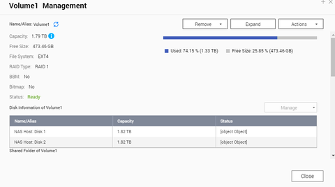

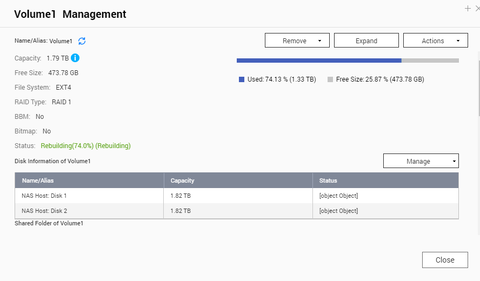

Eddig ez történt:
A NAS 10-12 percenként újraindult, nagy nehezen sikerült a legújabb stabil firmware-t rátöltenem.
Ezután megszünt a restart.
A RAID tömb kb. 4 óra alatt szépen újraépítette magát és stabilan működik minden szolgáltatás.
Egyedül a QuFirewall nem indítható és nem távolítható el.
Újratelepítettem, utána már elindult, de semmi profilt nem volt hajlandó megjegyezni és bekapcsolni sem lehetett.
Kapott egy eltávolítást majd egy újabb telepítést.
Így már a profilok aktívak, módosíthatók, viszont ha be akarom kapcsolni, azonnal ugyanaz a helyzet, hogy újraindul a NAS. Szerencsére már kerül bootloop-ba.
Szóval, ha tűzfalat nem indítom stabil minden, ha bekapcsolom reset.
