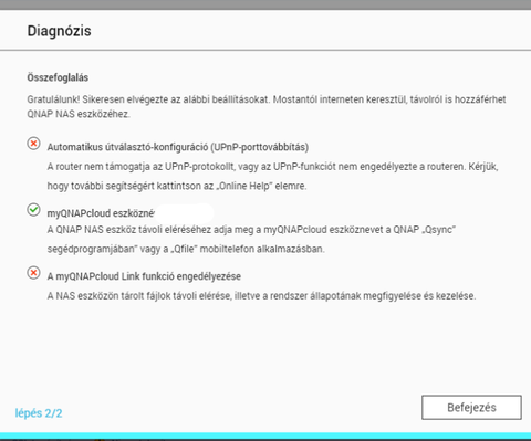

Sziasztok, egyszerűen nem tudom, mit állítsak be, hogy külső hálózatról, a Qphotoval, vagy Qsync-el elérjem a NAS-t, így nem tudom a fényképeket pl megnézni, csak az otthoni hálón.
Ha lefuttatok egy diagnózist a myqnapcloud-ban, akkor a következő fogad:
Most akkor hogy tudom úgy beállítani a NAS-t, hogy a lehető legbiztonságosabb legyen (mondjuk nem vagyok paranoiás), elérjem külső hálóról, akár a fotókból tudjak is megosztani. Nincs VPN-em, szeretném a Qnapon belül megoldani, a mobilos appokat és a webes felületet használva. A routerem (elvileg) jól van beállítva.
TS-230, QTS 5.Köszi a segítséget!

DDNS volt beállítva, ami a myqnapcloud-hoz készített egy elérési nevet a NAS nevéből. Ez nem tudom, hogy mennyire kevésbé biztonságos. Ha ezt kikapcsolom, akkor hol kell ezt megadni? A DDNS szerkesztési felületen tudok egyéni nevet megadni, vagy az ugyanígy nem jó? Hol tudom ezt ellenőrizni/konfigurálni? Otthoni hálózaton belül, ahol a NAS is csatlakozik, ott fel tudok jelentkezni.
