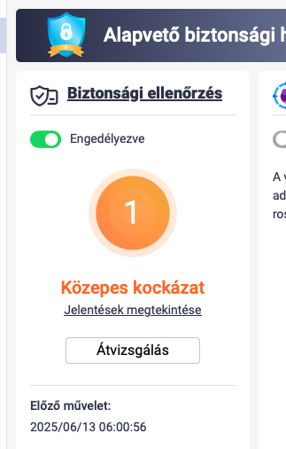

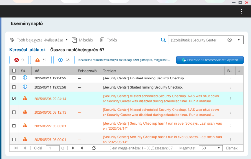

bela85 #12809 üzenetére
"Dear József,
Thank you for contacting QNAP Support.
Appreciate the provided details.
Please ensure that the NAS firmware and applications are all updated to the latest version.
Can you confirm the application version currently installed in the NAS?Try to uninstall the app and manually re-install it.
See this link for the procedure: https://www.qnap.com/en/how-to/faq/article/how-to-install-qnap-applications-qpkg-files-manually
Refer to this link for the application download: https://download.qnap.com/QPKG/SecurityCounselor-3.0.3.3481.20241129-x86_64.zipIf the issue persists please provide screenshots and NAS dump logs (zip file)
- Open the updated version of Helpdesk App
- Select Diagnostic Tool then in the drop-down menu select Download Logs.
- Press the “Download” button.
- The log files will be downloaded as a ZIP file.
- Attached the ZIP file in this ticket.Have a great day ahead and keep safe.
Thank you for your time and support."
Gyakorlatilag ugyanazt mint amit te csináltál...
De a support reakcióideje a toppon van, reggel már jött is ez a válasz
Most újraraktam én is, működik! -

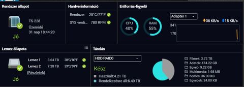

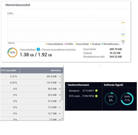

Qtya123
Firmware frissítés nem volt, de több programhoz is volt frissítés, több alkalommal is. Ezeknek a frissítése után nem indítottam újra a NAS-t, de szerintem nem is kell.
stefi1969: Igen, ha nagy az adatforgalom és sok szál meg a kliensben, akkor némileg megnő a processzor és a ram használat valamennyire, de ahogy írtad, utána normalizálódik.
Igazából nem értem, hogy hol "szökik el" a ram, mert az alkalmazásoknál nem jelez irreálisan sok memória használatot. A korábbi képemen is normális mennyiség volt:
Mikor 86%-ra ment a ram használat és belassult az egész, akkor kb ugyanilyen kevés ramot ettek a programok.

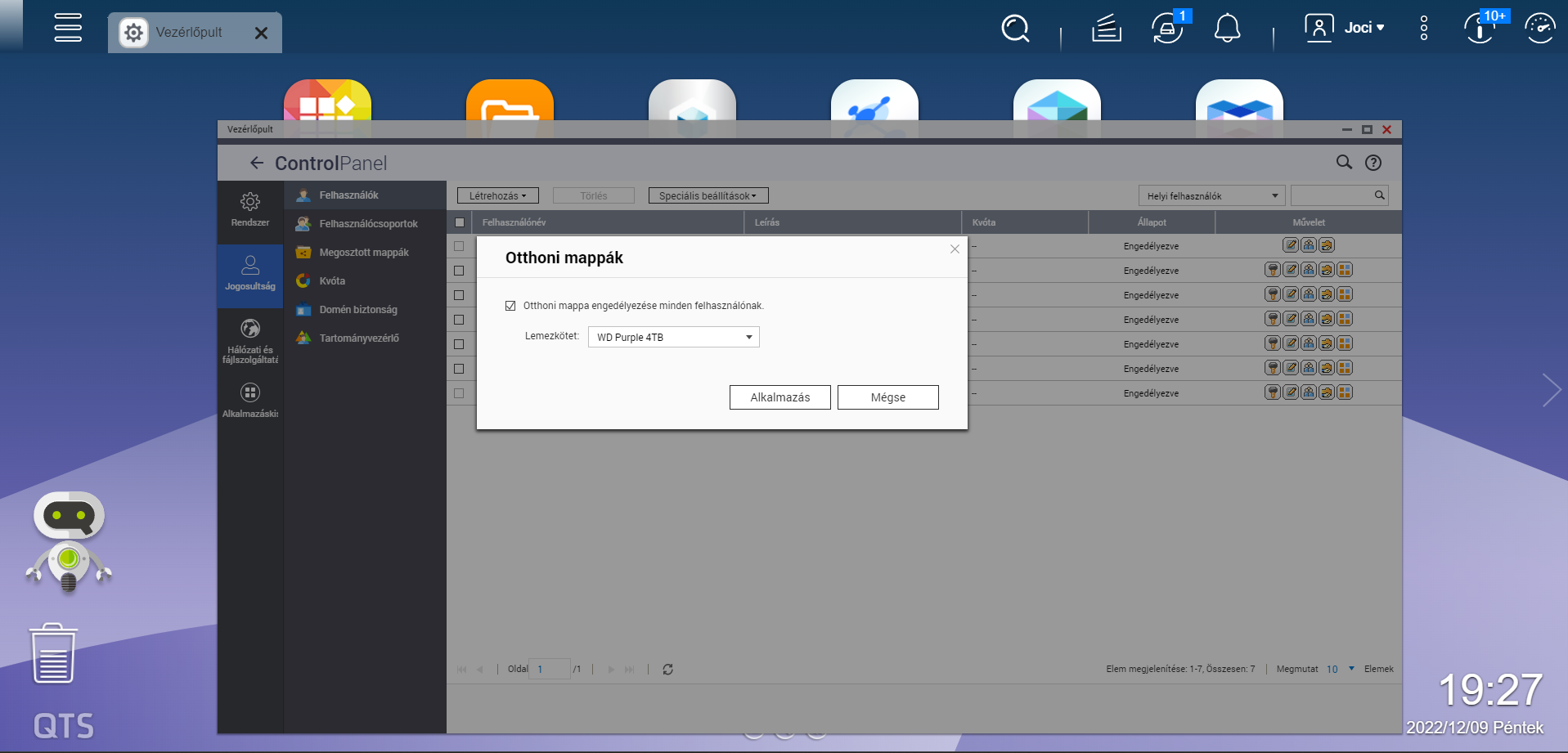

bela85
Erre esetleg valakinek ötlete?
Ma a TS_231P2 NAS_on frissült a belső fw. Azóta a QSync azt írja, hogy "a Fájlszinkronizálás leállt. Nem érhető el a home mappa. Ellenőrizze a home mappát a következő helyen: Tárhely és pillanatképek".
Eddig minden működött, telefonon Qfile alól látom a home mappát.
Tapasztalt valaki hasonlót? Vagy tudna rá valaki megoldást?
Korábban szjoci bejegyzése alapján megoldódott a probléma, de most ez sem segít, hogy leállítom és újraindítom a programot, vagy akár magát a NAS-t!
Köszönöm előre is a segítséget.
Jó lenne, ha nem minden FW frissítésnél játszaná el ezt! -

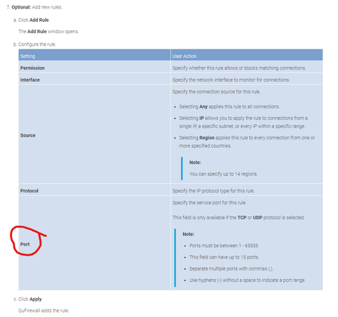

hol van a párod? párod külső IP-jét kell megadni, hogy azt ne blokkolja
QuFirewall a kívülről jövő IP-ket blokkolja, nem a plex belső/külső címét hanem ahonnan azt el szeretnéd érni.
fontos a sorrend, azaz felülről lefelé olvassa fel a szabályokat, ezért a "Deny" okat alulra kell tenni, kivétel az "IP access protection"-t, ebbe a pool-ba kerülnek a rendszer által tiltott IP-k (sokszor próbálkozó IP-k), érdemes esetleg megnézni nem került e ebbe bele a párod IP-jeha Magyarországon van, akkor add hozzá a QuFirewall-hoz a plex külső portját TCP-n, ami általában 32400
további plex portok: itt -
