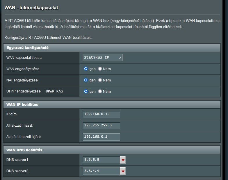

Fix (statikus) WAN IP-t kell beállítani rajta, ne a szolgáltatóitól kapja.
Az UPnP rád van bízva, érdemes lehet kikapcsolni.
Ha nincs IPTV, akkor arra nincs mód, hogy a szolgáltató bridge módba tegye a saját cuccát, és akkor nem kell ezzel maszatolni, kvázi mint egy modem működjön csak? Rá kell kérdezni náluk, ha nincs akadálya, megcsinálják! -
peti85
Én is használok több saját routert is az otthoni hálózatban. Mindegyik switchként üzemel. Beállítottam egy-egy olyan IP-t nekik a szolgáltatói saját tartományából amit az nem oszt ki. (192.168.0.2, 192.168.0.3) Alapértelmezett átjáró a szolgáltatói IP-je (192.168.0.1). A sajátok WAN portját ilyenkor nem szabad használni, a switch portokat kell összekötni. A DHCP szolgáltatás mindegyik sajáton kikapcsolva. Így csak szolgáltatói felületén kell állítgatni amit szeretnék (port forwarding, DHCP Address Reservation, ...) Ráadásul nincs még egy felesleges címfordítás. Kevesebb adminisztráció, kevesebb hiba lehetőség.
Csorbi
Szolgáltatóin tedd DMZ-be a másik router WAN IP-jét (amit kézzel állítasz be, a szolgáltatóitól eltérő IP tartományra - ha pl a szolgáltatói 192.168.0.1/24, akkor a második legyen 192.168.1.1/24 tartomány). DHCP-t kapcsold ki a szolgáltatóin, ha esetleg van rákötve valami (pl set-top-box), akkor azokat érdemes fix IP-re tenni a szolgáltatió IP tartományára. Wifit is kapcsold ki rajta.

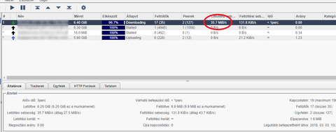

Az otthoni hálózat gigabites, és a másolásnál a korlátot a külső HDD adta.Viszont az 500-as internetet messze nem lehet kihasználni egy ilyen NAS-sal. Torrenttel legalábbis biztos, hogy nem, nem Arn-hoz készült.
Alex91: Ahogy letölti az anyagot, akkor áthelyezi az általam megadott helyre, de az elérési helyet nem változtatja meg magának, így kiírja, hogy nem található a tartalom.
Geth
Én nem tudok nyilatkozni a 228-asról, de
(#2686) sony309: 300Mbps (speedtest)
vs
(#2687) tibi970307: 100Mbps (?)Eddig alma vs körte, mert nem tudjuk, hogy a 2. micsoda.
Nekem 251 van, de nem tudok például torrentet mondani, mert csak 100/50Mbps a net, azt 100% kihajtja.
251-nél nálam sima másolás (ami talán a speedtesthez hasonlít) az 1Gbps.
Ez tényleges művelet (tehát nem RAM-ba), és azért csak ennyi, mert a két bottleneck (HDD és hálózat) egybeesik
A torrentnél azért nem mindegy, mert a sok párhuzamos kapcsolatot nem ugyanúgy szolgálja ki a két különböző architektúra (x86 vs arm).
Én is kiváncsi lennék egy olyan 251 mérésre (pl. torrent), aminél nem a hálózat és nem a háttértár limitál, hanem a cpu. Vagy legalább nem a hálózat mint nálam.Szerk: a 100Mpbs az ráadásul azért zavaró, mert lehet másik bottleneck a hálózatban, túl kerek
