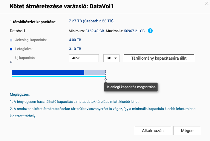

Navonmizu2 #10643 üzenetére
- Igen, 1.2TB szabad fel nem használt terület van a kötetcsoportban. Ahogy írod is vékony kötetet (Logikai kötet) állítottál be. Ez úgy működik hogy egy "picike" mérettel indul, és ahogy másolod rá az adatokat, úgy növeli a kötet méretét. Ezt az üres területet "kebelezi be" ha növelni kell a kötet méretét, vagy éppen létre kell hozni egy új kötetet.
- Lásd az első választ. Mivel vékony kötetet használsz, a mérete a rajta tárolt adatokkal párhuzamosan nő. 2.29TB-nyi adat van a köteten, és 2.33TB méretű maga a kötet, és még 499.96GB hely van a kötetméret növelésére.
- A vékonykötet létrehozásakor 2.8TB lett megadva méretnek. Jelenleg 2,3TB a mérete. Az egyik az elméleti maximum, amit a kötet létrehozásakor adtál meg, a másik pedig az aktuális fizikai méret.Ha elfogy rajta a hely (megtelik az a bizonyos 2.8TB adattal), nem szükséges a maradék szabad helyre egy új kötetet létrehozni. A beállított kötet maximális méretét (nálad ez 2.8TB) módisíthatod:

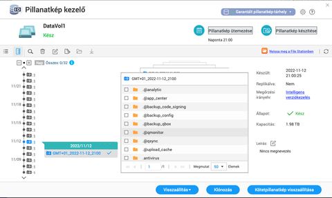

Navonmizu2 #9103 üzenetére
A pillanatképek egyfajta mentés. A segítségével visszamehetsz az időben.
Pl. Hétfőn rájössz, hogy a múlt heti "rendrakás" közben törölted az aktuális munkát/sorozatot, bármit, de mentést csak havonta 1 alkalommal készítesz. Ilyenkor nem tudod pótolni az elveszett adatokat a mentésből. Ilyenkor csak megnyitod a pillanatkép kezelőt, visszamész arra az időpontra amikor még megvolt, majd kijelölöd a helyreállítandó törölt mappát, fájlokat. Pár kattintással visszaállíthatod a véletlenül/szándékosan törölt fájlokat.
Olyasmi mint a macOS rendszer TimeShift funkciója.Természetesen ez sem helyettesíti, csak kiegészíti a rendszeres mentést. Ahogy a RAID1 sem pótolja, váltja ki a mentés szükségességét.
