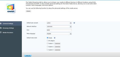

sanyijedi #9922 üzenetére
nekem szétcseszte a DLNA beállításokat
és folyamatosan ventillátor hibát jelez, mert szerinte olyan 4 milliós fordulattal megy....
megnéztem még a helyén volt a NAS és nem tartott a hold felé így szerintem nem jól gondolta
visszaraktam azt ami szintén 03. 29 jött ki rendes verzió , azzal minden OK
TS 453 D -
