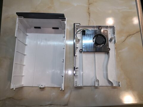

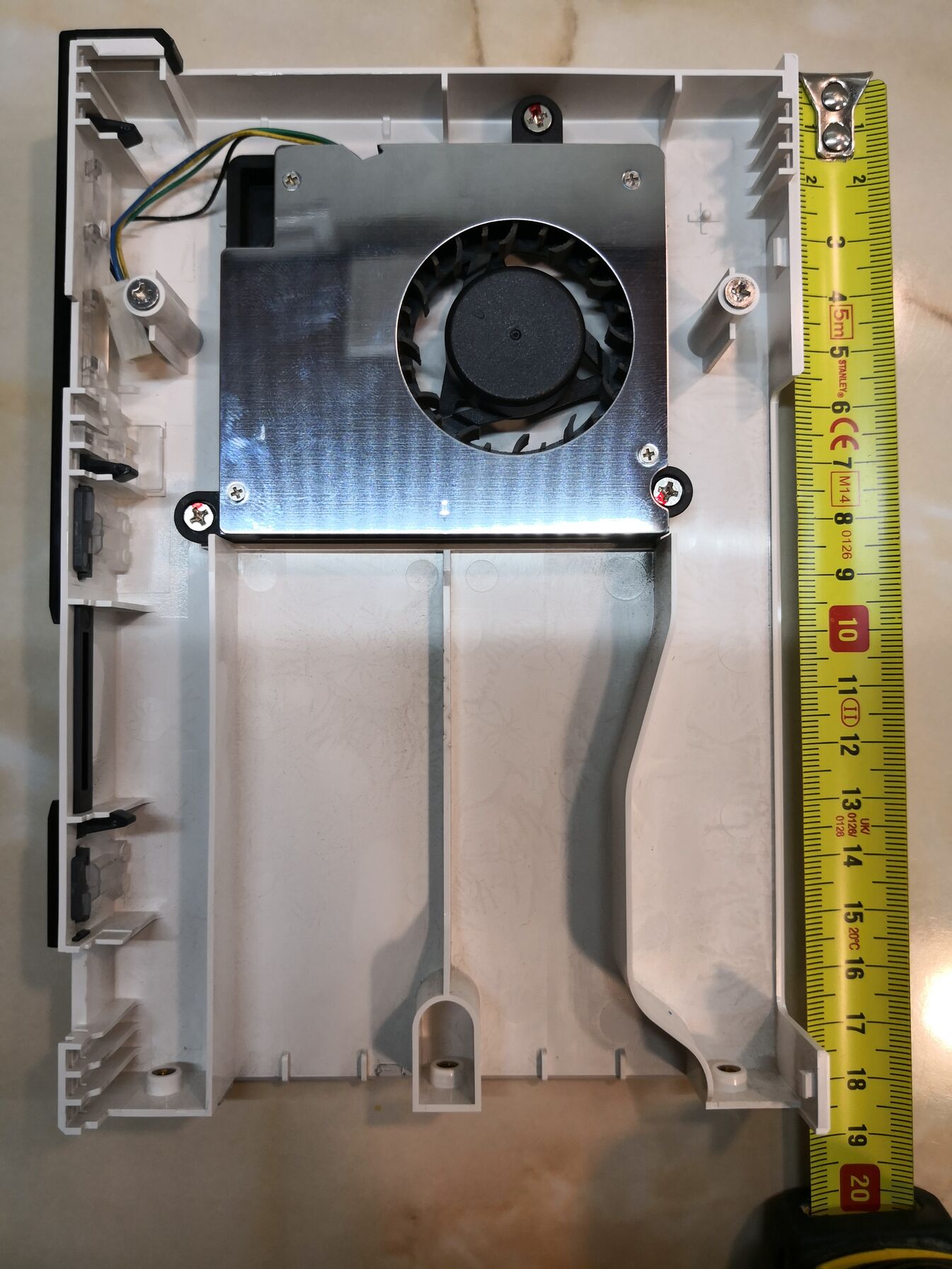

Buckey
Impair1980 #5099 üzenetére
Eltaláltad, de nem csak ventilátort cseréltem, hanem a burkolatot is leszedtem, és egy külön vázat csináltam az új ventilátornak. Mondjuk így eléggé csupasz, sufni-tuning az egész, de nem látszik és tökéletesen működik, a TS-228 szépen szabályozza az új ventilátort (ami 12V-os és 0,33A-es).
[Csak erős idegzetűeknek!!!]
Amúgy nem tudom, a Qnap hogy gondolta, hogy az a valami, amit beleraktak és ventilátornak csúfoltak, az majd a két HDD-t le fogja hűteni. Annyi levegőt az nem szívott be, hogy azokról a nagy fémtömegekről is elszállítsa a keletkező hőt. -
