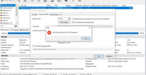

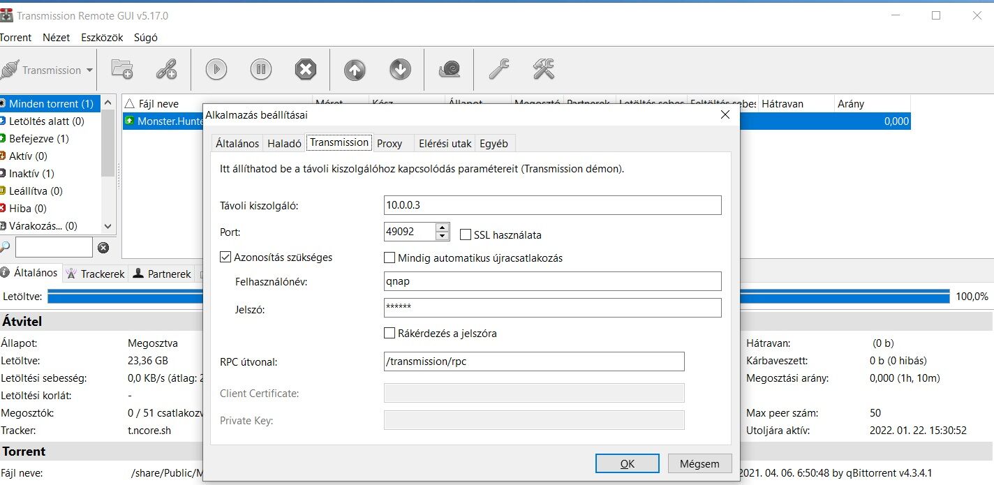

Kesz,koszi, a Trasmission szerint a port nem valaszol de megy a visszatoltes

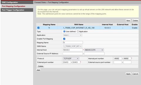

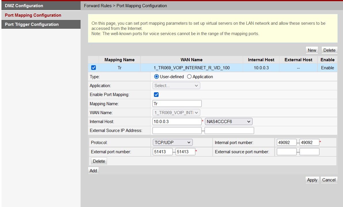

Csatlakoztatom a szolgaltatoi routerhez a masikat, bridge mode nincs.
Ugyanugy nem megy a visszatoltes
Elvileg a portotokat ugyanugy beallitottam.A szolgaltatoin allitsam be a Dmz-t a masik ipre?
Dhcp-vel nem kell valamit csinalnom?
Mindkettonel maradjon bekapcsolva? -

Múltkor írtam adott a Nas és egy szolgáltatói router és egy Saját. Sehogy sem megy a trasmission visszatöltés.
Kivettem a sajátot maradt a szolgáltatói.
Mit csinálok rosszul ,hogy kellene ezen a felületen portot nyitnom?
Qbittorrent közben elindult ,megy a visszatöltés igaz csak csordogál -

Adott egy szolgáltatói modem és egy másik router és a Nas
Szolgáltatói eszközön Dmz-beállítva és port nyitva.
Másik routeren is elvileg nyitva a port.
Transmission letöltés megy vissza nem tölt,port teszt nem azt írja ,hogy zárva ,hanem ,hogy nincs válasz
qbittorrent el se indul a letöltés.Mi lehet a gond?
Nas-on is kell portot nyitni? Otthon a TS-228 al hasonló felállásban semmi gond

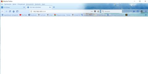

Valaki segítsen már ,hogy lehet ezt a mappát elérni? Valahol ott kell legyen a fájl a Nas-on. Bekapcsoltam a Filestation-be a rejtet fájlok mutatását ,de sehol se látom. Próbálta már felcsatolni meghajtóként.
Nem igazán szeretném ha így mindenhol tele lenne szemetelve a meghajtó és utána le se tudom törölni. -

Miért lehet ,hogy transmission-nál a bejövő port próba szerint a port nyitva,mégsem megy a visszatöltés!?
