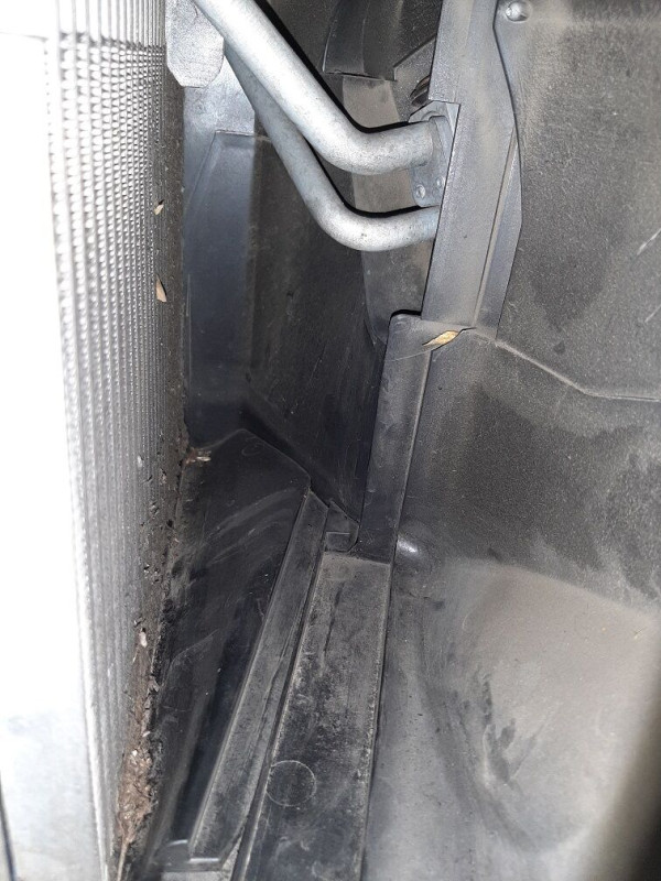

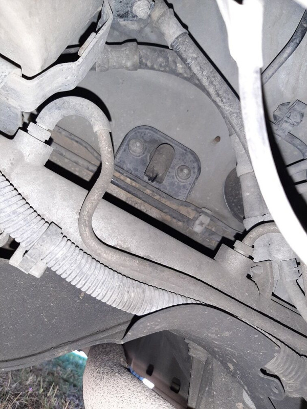

na, hát nem egyszerű játék: alulról elértem a csövet és kb 20-30 centi drótot megforgattam benne... kiszedni nem próbáltam a csonkot, mert csak egy racsnis csavarhúzót vittem, amivel oda benyúlva nem tudtam már elég erőt kifejteni... másik oldalról meg 2 kézzel kitekerhető vacak tartott egy elemet a kesztyűtartó alatt, kesztyűtartót 4db 20as torx... aztán ott volt az anyósülés felőli oldalsó elem, amit szívás volt kiszedni is... majd 10x ugyanekkora szívás szépen visszarakni
mindenesetre ez nem kell szerencsére a pollenszűrő kiszereléséhez, amit cserélni fogok, mert pár hónap alatt elég sok taknyot összeszedett (leporszívóztam azért, mert ennyire futotta)a klímahűtőt megtaláltam, azon is akad kosz, megfelelő helyen ezt is jobban kitisztítom... most csak 20km-es kört jöttünk hazáig: ennyi idő alatt utastérbe se jött víz, de a kocsi alatt se látok...
kép kocsi alól a kifolyócsonkról:
egy meg a pollenszűrő helyéről és a hőcserélőről (még takarítás előtt):
itt hol kellene a kifolyót keresni? a hőcserélő alatt kellene bontogatni és ott?

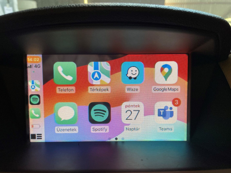

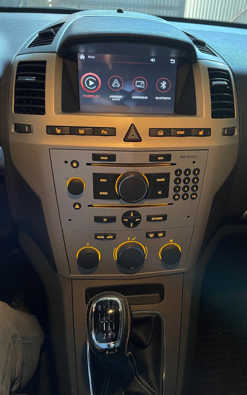

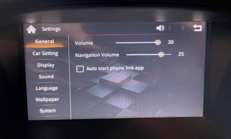

Végre eljutottam oda, hogy készítsek pár fotót a carplay eszközről.
Néhány infó:
- pepas modul már nem kapható, de más eszközzel kiváltható (CID-en a külső forrás megjelentése)
- az érintőpanelből nem találtam matt felületűt, ezért erős fényben tükröződik (azonban a rajta lévő információ így is olvasható)
- a használt telefonon az UHP4-et kell kihangosító eszközként beállítani, így carplay használata közben bejövő hívásnál és onnan indított hívásnál is automatikusan az UHP4 lesz a használt eszköz (sokkal jobb minőségben és előre beállítható hangerőn)
- drága mulatság (az autó értékéhez viszonyítva csak erős indokkal magyarázható a szükségessége)
- egy beszerzési forrás az AA/CP eszközhöz

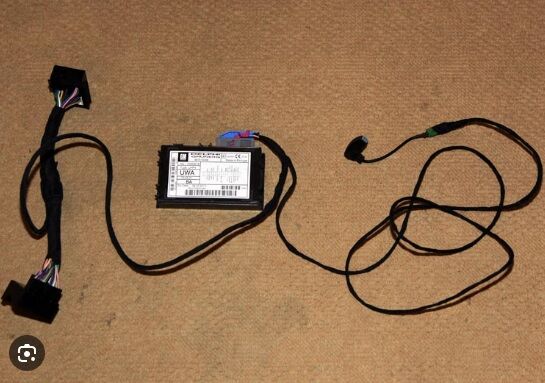

Ebay-en jöttek szembe olyan pakkok, amiben egy "kábelköteg" is van, amit csak be kell kötni a gyári csati és a rádió közé. Akkor ez nem egy gyári megoldás?
Ha ennek megvan a lábkiosztása, akkor onnan már én is meg tudom oldani, feltéve, hogy a csatlakozókat is meg lehet venni boltban. Gyári kötegbe nem szívesen forrasztanék bele.
Ez amúgy valami spéci mikrofon? Maga a modul "fillérekért" van, de a komplett szetteket elég borsos áron mérik és ha jó bele bármilyen mic... -
