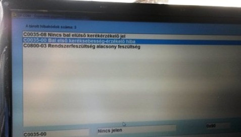

Szerintem is jól gondolod,meg a hibakód is azt mondja, hogy a"jobb hátsó forgás sebesség érzékelő nem ad jeleket" A mérésed is ezt igazolja.( jeladóig minden rendben
)Ha a kereket kiveszed,már könnyebben hozzá tudsz férni a jeladóhoz,így alá se kell bújni,mérni is fogsz tudni,pl:2db szigetelt vezetéket bedugsz kivezetésnek,és a műszerrel erre csatlakozol,forgatni így is tudod a tengelyt.A baloldallal összehasonlítva egyértelmű lesz,hogy a csere lesz a megoldás. -

Kiderült,hogy a jeladó jó,azért nem működik,mert nincs test.(szerintem)Ha széthúzod a csatinál,és a multiméterrel rácsatlakozol az abs jeladóra,közben a kerékagyat forgatod,a műszer változó értéket fog mutatni,ha jó.(a hozzáértők majd cáfolnak,vagy megerősítenek.)Így tudod a hátsókat is ellenőrizni. -

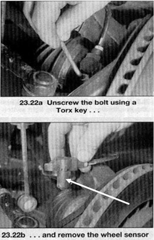

Az autó tipus ismerete nélkül ,csak tippelgetni tudunk,mivel vannak olyan tipusok, ahol a jeladó egybe van építve a csapágyházzal,és külön nem cserélhetö,Ha neked külön van a jeladó(bal,jobb oldalon egy-egy)akkor igen: "...Csak leveszem a kereket és a jeladót széthúzom, megtisztítom?..."
A nyillal jelölt rész szétszedhető,azt kell megtisztítani.Ha szerencséd van,csak koszos,ha nem lehet hogy valamelyik abs jeladó rossz,de lehet hogy az elektronikus vezérlőegység haldoklik.Műszerrel egyértelműen megállapítható,hol a hiba.
