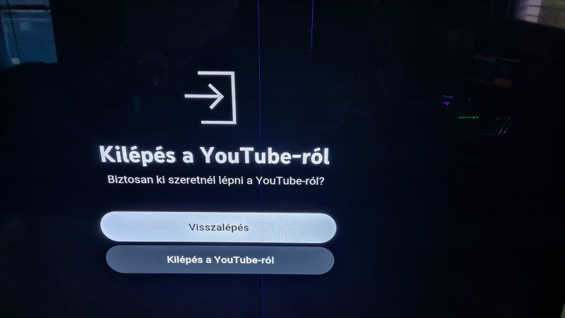

3x közvetlen egymás után indítsd a pixelfrissítést, azzal az opcióval, hogy a frissítés után kapcsoljon be a TV. Mihelyt visszakapcsolt, indítod megint. Pontosan ilyen hibát, valamint másik alkalommal világítva beakadt alpixelt nálam ez megoldotta. Nem biztos, hogy sikerül, de próbáld meg. Ha nem jó esetleg egy gyári visszaállítást is próbálhatsz utána. Ennél többet nem tudsz tenni.
pinyuszka
Adott egy 2020-ban vásárolt LG OLED65C9 TV.
Függőleges csíkok jelentek meg a képernyő közepén, a mellékkelt képen láthatóan. Sajnos a garancia már lejárt.
Nem gondolom hogy beégés, pixel frissítés le lett futtatva de nem segített.
Panel hibára gondolok ami szerintem visszafordíthatatlan.
Szakiktól kérdezem hogy ilyenkor mi a teendő?

köszönöm mindenkinek az utánajárást és a válaszokat, így már megnyugodtam, hogy nincs semmi gond a tv-vel
