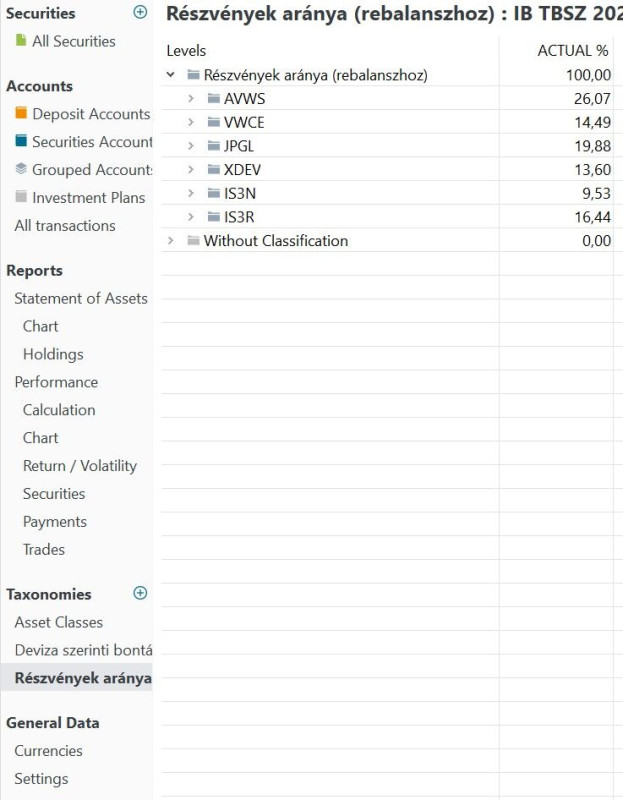

pyxis
és tényleg, ez lesz az, köszi!
behúztam még a deposit accountokat is mellé, amin a szabad cash van, ez így tökéletes

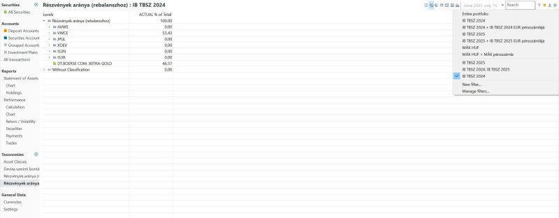

powerwade
Akkor azt meg Taxanomy-val csinalnam, oda bedobalnam a securitykent deviza szerint. Tudom eleg ninja megoldas, de szerintem built-in cucc nincs ra. De most hogy igy beszelunk rola, meg is csinalom magamnak is "rendesen"

pyxis
Így már értem, köszi!
Ez viszont nálam nem lesz jó, mert én a securities accountok alatt nem bontottam szét currency-nként, hanem egyben vannak account típus szerint, 1 TBSZ számla az egy securities account
A currency bontás deposit accountonként van meg, ott váltom át a pénzt "vásárlás" előtt[ Szerkesztve ]

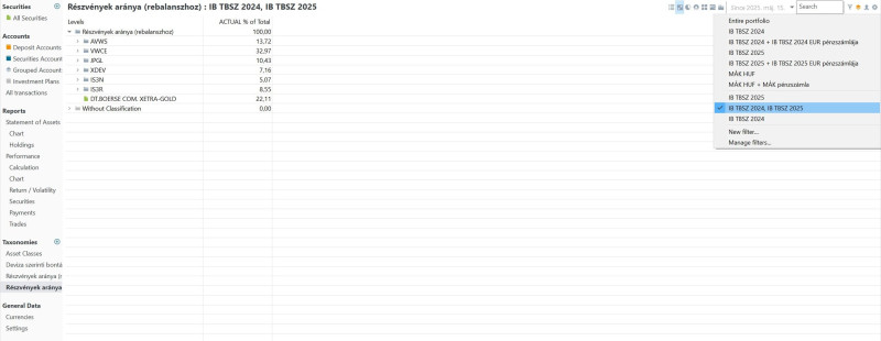

powerwade
Az elso kep a filterek listaja: ide berakod azokat a security accountokat amik pl. EUR-ban taroljak az eszkozeidet. Pl. "IB TBSZ2024 - EUR" stb. Es ezeket a filtereket utana meg tudod jeleniteni a "Statement of Assets / Chart" alatt.
Igaz, ez nem az ara'nyokat vizualizalja, hanem az security accontokban tarolt assetek osszeget
Viszont a filterekkel a Performance alatt a 'New widget / Statements of Assets / Ratio' -val akkor ezt meglehet csinalni, csak dobald be az erintett accountokat egy filterbe.
pyxis
Bocsi, de nem értem mi van a screenshoton.
A kockázás nem szükséges, van a progiban discreet mód (view - options - discreet mode), az eltűntet minden érzékeny adatot, ezt szoktam használni ha valakinek mutogatok valamit
pyxis
Van ötletetek, hogy hogyan lehet megnézni, hogy a teljes portfóliómban milyen arányban vannak a befektetések deviza szerint?
Szeretném látni hogy mekkora az USD/EUR/HUF arány, de nem jövök rá hogy kéne megoldani. -

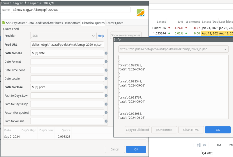

Hogy könnyebb legyen hozzáadni az instrumentumokat a PP-hez, ezért csináltam az összes elérhető forráshoz egy CSV fájlt, amivel lehet importálni az adott instrumentumokat. Valamint egy jegyzet is került bele a hozzá tartozó feed fájlhoz így nem kell azzal agyalni később.
Annyi, hogy itt mindig csak az aktív instrumetumok lesznek:
Itt vannak ezek a fájlok: https://github.com/havasd/pp-data/tree/main/instrumentsValamint írtam egy kis dokumentációt, ami hátha hasznos lesz: https://github.com/havasd/pp-data/blob/main/README.md

Blaymoira
donat_sz #132 üzenetére
Kérlek nézd meg nincs-e véletlen egy space karakter az URL végén, mert ha az van, akkor nem fog működni.
Egyébként a link amit küldtél betölt ha böngészőbe másolod.

Először is köszönöm a munkádat!
Másodszor, valaki írna be egy példát a statically.io-s elérésre? Nem sikerül."Szörnyek léteznek, de túl kevesen vannak ahhoz, hogy igazán veszélyesek legyenek. Sokkal veszélyesebbek az átlagemberek, a funkcionáriusok, akik készek hinni és cselekedni anélkül, hogy kérdéseket tennének fel." (fordította DeepL ) - Primo Levi

Blaymoira #114 üzenetére
statically.io-val nekem sehogy nem akart működni, de még majd küzdök vele.

SpamRulez #113 üzenetére
Köszi, hogy megnézted.
Persze a raw fileként is működik, de azért javasoltam statically.io-val hivatkozni ezekre a fájlokra, mert az jobban optimalizálva van a cachelésre más szervereken és nem akarom, hogy véletlen a githubnak véletlen a kérési limiteit egyszer túllépjük és aztán ne működjön.

Blaymoira #112 üzenetére
nálam ezzel a linkkel és paraméterekkel működik szépen minden BAMOSZ-os:
https://raw.githubusercontent.com/havasd/pp-data/main/bamosz/{ISIN}.json
path to date: $.[*].date
path to close: $.[*].price
(kis/nagybetű érzékeny az ISIN)
néztem egy államkötvényest is, a MÁK 2051/G-nél WKN mezőbe vettem fel a "ktv_2051_g"-t.így ezzel a linkkel lejönnek az árfolyamok:
https://raw.githubusercontent.com/havasd/pp-data/main/mak/{WKN}.json
viszont a github-ról jövő árfolyamok nem a MÁK-os eladási árfolyamok, ha jól nézem:Dátum | github | MÁK eladási
2024.08.01 | 0,654439 | 0,663083
2024.07.31 | 0,658875 | 0,670071
2024.07.30 | 0,659759 | 0,660206
(nem kizárt, hogy nálam rosszak a MÁK-os adatok

Az eredeti postomban hibás linket küldtem:
https://github.com/havasd/pp-data/tree/main -
pyxis
Köszi, hogy megosztottad!
Ha nem lesz benne historikus adat visszamenőleg (mondjuk az elmúlt 2-3 évre), akkor ez hasznos lesz az aktuális árfolyamhoz, de nem lehet hozamszámításhoz használni szerintem. Én nézek el valamit, vagy ez nem volt cél?
Blaymoira
Hobbi projektként elkezdtem azon dolgozni, hogy csináljak egy scrapert az összes magyar befektetési alap, nyugdíjpénztár valamint államkötvény napi árfolyamaihoz és azt elérhetővé tenni a PP számára. Historikus adatokkal együtt. Alapvetően naponta bővülne az adat automatikusan dél körül.
Egyelőre példaként megcsináltam az Aranykor összes historikus adatát (bár ott nehezebb kiszámolni a befizetések után az árfolyamot és felvinni a tranzakciókat), valamint a mostani árfolyamokat az összes állampapírhoz, ami a MÁK-nál elérhető.
Itt elérhető-ek a scrapelt adatok: https://github.com/havasd/pp-data/tree/main
Javaslom https://statically.io/-on keresztül csinálni egy linket, mert ezzel hatékonyabb cachelés érhető el.Használata:
Továbbá PP-ben "Historical Data" alatt, ha JSON formátumot választasz, akkor ott meg tudod a linket.
Be kell állítani a pathot még:
Path to Date-be: $.[*].date
Path to Close-ba: $.[*].priceNem tudom kinek, mennyire lesz ez hasznos csak gondoltam megosztom, hátha valakit érdekel.
Ha minden jól megy hamarosan bővül több adattal, valamint tervezek dokumentációt és instrumentumokat is generálni csv-ben hozzá, hogy könnyebb legyen importálni.
