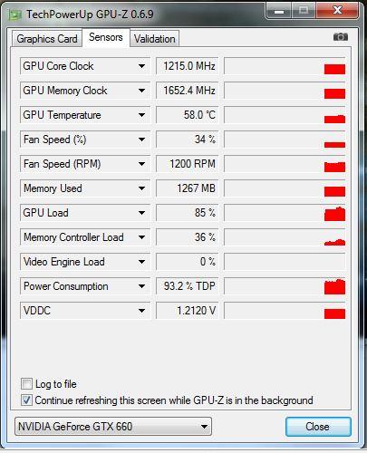

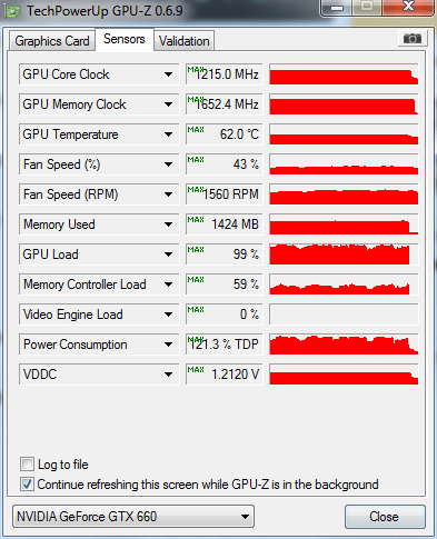

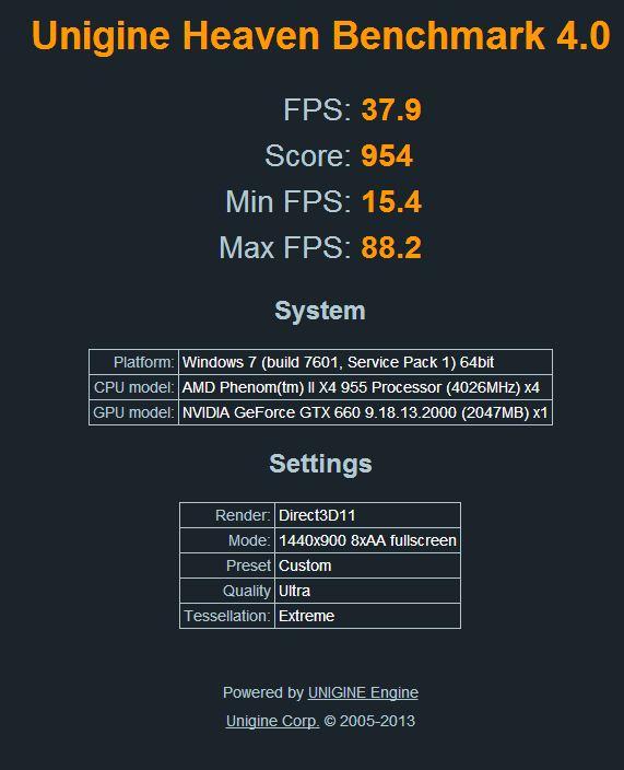

Csak ha mások eredményeit nézem akák 3dmark, akár valley akkor is jobb mint amiket én kaptam.
És a legtöbb esetben a benchekben is túlépi a 660ti-t azért, függetlenül a CUDAk számától.
De időközben azt hiszem rá is jöttem mi a probléma.
A GPU Boost 2.0-nál ami a 660ti ben nincs, de a 760 már megkapta, 80C-nál leveszi a boostot és visszaáll defaultra.
Nálam a kártya végig 80 fokon megy, ezért kapok csak ilyen alacsony értékeket szerintem. -
