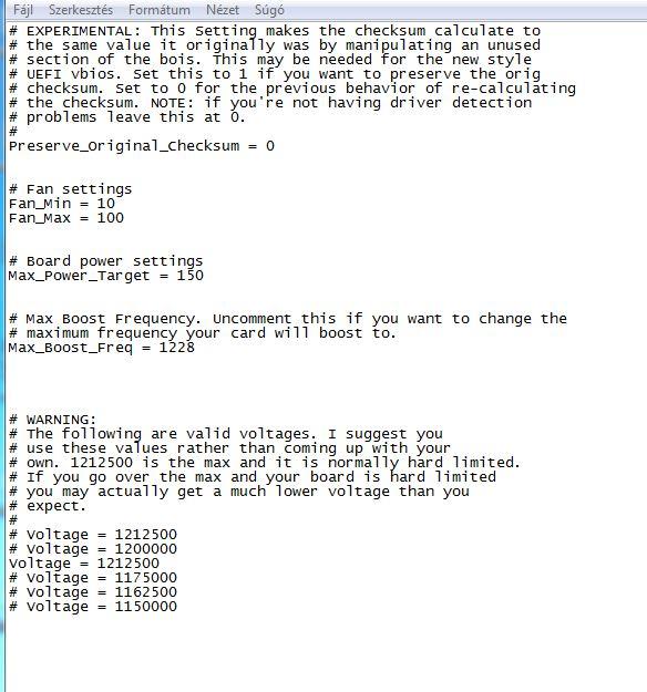

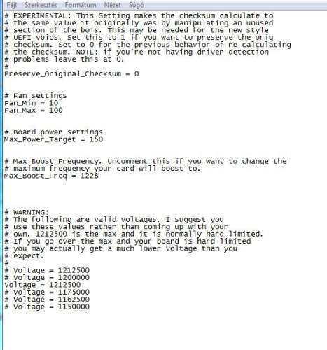

csabika0001
Vigneau #4365 üzenetére
Nálam léghűtéssel nem megy 60 fok fölé !
Igaz kicsit spéci megoldással a házban.
Igen de igazából nálam 1220MHz után behal a GPU és a és hiába a 1220 MHz szerintem annyira nem stabil mintha eredeti bios-al adok neki +60 MHz-et.
Egyébként mióta a vidit megcsináltam rájöttem egy dologra.
Hogy emelitek a feszt 1150mV ról
Ugye alapeset(MSI TF3) 1033(BASE)-1098(BOOST) --> ez boostal 1124MHz -re ugrik normál biosnál. Ami úgy jön ki hogy 13MHz-enként vannak a boost létrák felfelé. 1098Mhz -re felugrik az órajel 1 ciklus alatt aztán boostol 1162,5mV +13MHz ugrik egy lépcsőfokot következő ciklus 1175mV megint +13MHz és ebből jön ki 1124MHz a végére. Mivel 2 lépcsőfok engedélyezett ezért itt megáll a boost ciklus.
Szóval ezzel csak azt akarom mondani hogyha valaki szeretni hosszútávra 1212mV-al biost szerkeszteni akkor a fentiek alapján belőheti az alapórajelet úgy hogy a boostal még ne szálljon el! -
csabika0001
Vigneau #4362 üzenetére
Kb most már számtalan kombinációt kipróbáltam, hiába csinálok bármit nem jutok sehová.
Az az érzésem valami korlátoz! Az a furcsa hogy a (angol)fórumon néhány ember majdnem 1300MHz-ig eljutott mi pedig még a közelébe sem. Vagy mi vagyunk szarok v ők nagyon tudnak valamit -
csabika0001
Vigneau #4233 üzenetére
Hát írd át
A boostot azért kell korlátozni mert automatán nekiáll a kártya és 1254MHz -re boostolja magát. Ez a boost limit amit a biosban meghatároztak. Nem igazán értem alap biossal szintén 1150mV-->1175mV -ra tornássza magát ugye boost alatt és 1123MHz nálam. Ha ugyanezt a bios ráteszed de emeled a feszt akkor automatán 1254ig boostol igaz megkapja a feszt de fagy. Szóval vagy az én GPU-m ennyire anti tuningos vagy még állítani kell rajta. -
csabika0001
Vigneau #4228 üzenetére
Nálam szintén 98kb a méret azt hiszem szóval jó.
Kíváncsi leszek TI mit tudtok kihozni belőle.
Ügyeljetek arra hogy a belőtt feszültség bosstoláskor egy, söt akár két lépcsővel is emelkedhet 1,1875mV-->1,2115mV
Ez GPU-tól meg típustól függ. Egyébként szerintem ennyi +órajel növekedést nem lehet kihozni belőle amiket itt írnak ha tovább ...
65mV -
