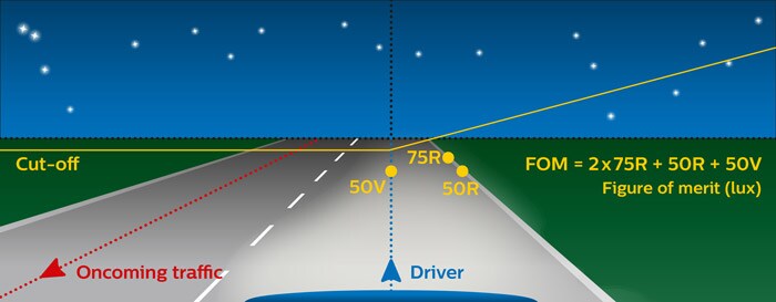

Az izzó dobozán a 'marketing fényerő százalékban' azaz a FOM 50 és 75 méteren mért fény alapján adja meg szabvány izzóhoz/lámpához képest hogy látni egy másik izzóval/tompítottal.Kezeket a magasba, aki tuti biztos abban, hogy 50 és 75 méteren lévő ojjektumot megvilágít az autójával!
Nem 120-150 méteren ismeri fel(!) már, hogy esélye legyen 90km/h-ról, csak 75. Sajnos sok embernek itt nem 100% jönne ki, hanem max 5-15%! És az ilyen fogalmatlanok miatt megy a sor hatvannal sötétben ha van egy kis köd/szitáló eső (meg az önmagát is szivató gagyixenonos/gagyiledes/égbe világító izzó/bemattult lámpa miatt).
Nem reprezentatív felmérés alapján (havi 60-70 óra az úton, télen ez mind sötétben) az autósok 10 százaláka közlekedik megfelelő* világítással - amire itthon többen is jutottak már rajtam kívül.
*: Az(a lámpa), úgy(fényforrás, foncsor, búra), oda(be van állítva és korrigálva terhelés esetén) és világít(nincs kiégve) is, ahova kell. -
