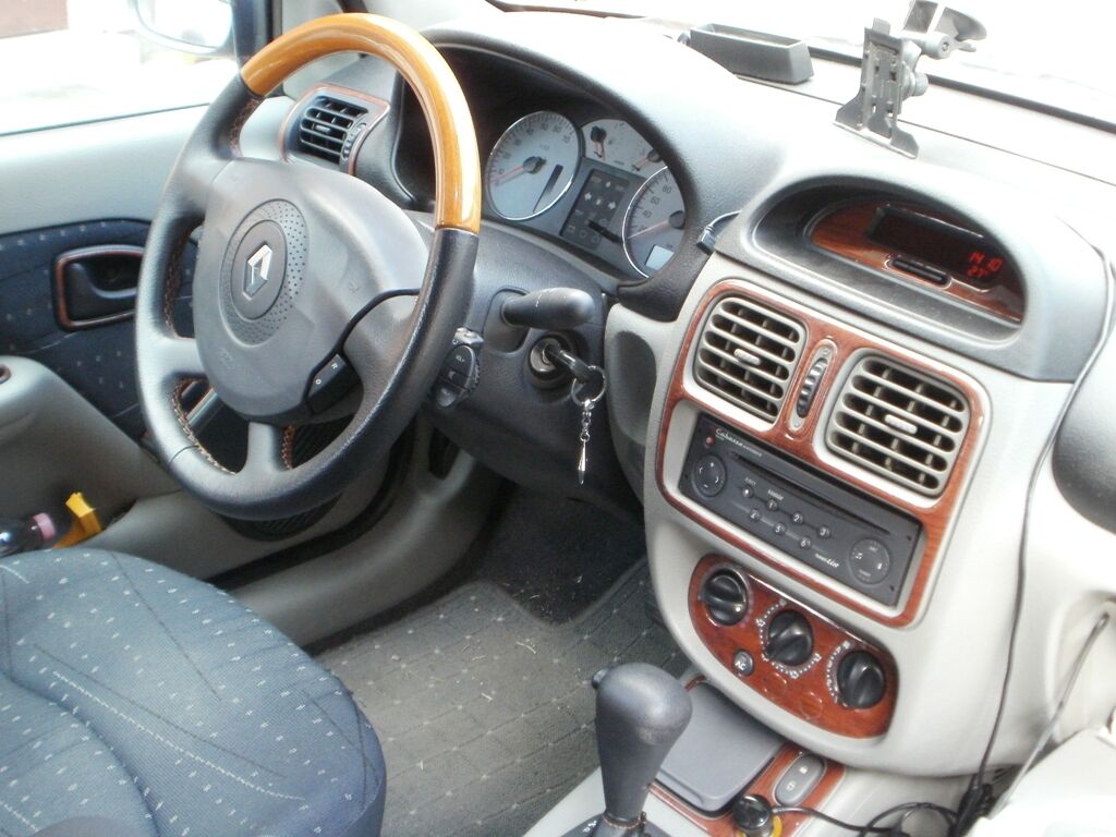

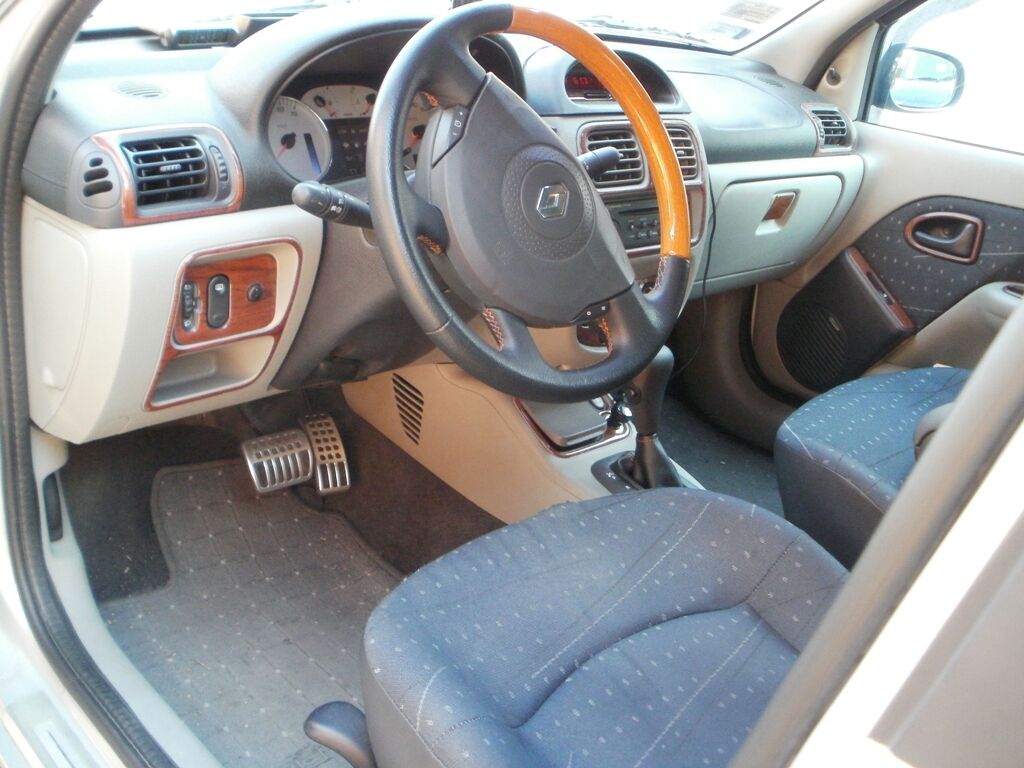

Könyöktámasz Twingo, felni 16" Megane Coupe, Cabasse Tronic a hozzávaló hangszórószettel (6db) Scenic, sportpedál Clio 3, küszöbvédő (sajnos nem látszik) dombornyomott Thalia felirattal, gyári cucc, ma már beszerezhetetlen.
Első lámpák maradnak, most fóliáztattam le őket
Az üléseket szeretném még kényelmesebbre cserélni, de egyelőre nem találtam megfelelőt. Vagy ha igen, akkor a sínek voltak keskenyebb "nyomtávon".

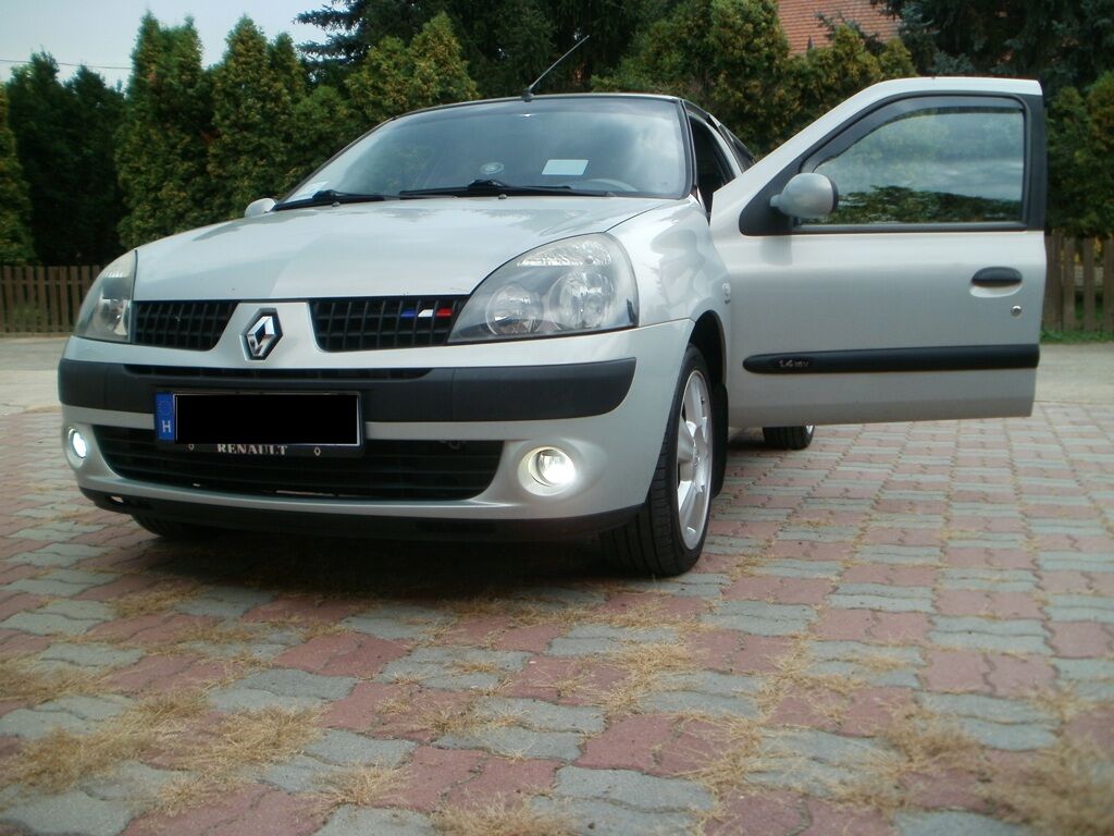

ahh tényleg Vel satis, olyan láttam már valahol érzés volt
RS hűtőrács, a felni is mintha nem 15" lenne, hanem 16..
Először kérdezni akartam, hol van a külső tükör visszaállító a bal oldalon, de biztos csak nem látom...De a jobb oldalon meg ott van az ablak mellett a pöcök.
Talán van egy könyöktámasz, cabasse radió, lehet felszereltség?
1.4-es-ben volt automata? nem csak az 1.6-osban?
jah meg most kapcsolok hogy ez PH2-es Thalia...csak a beltér megtévesztett
Hátsó lámpa is valami későbbi talán PH3-as tháliáról vanÉn feldobnék még rá Clio PH4 -es ezüst festéses első lámpát

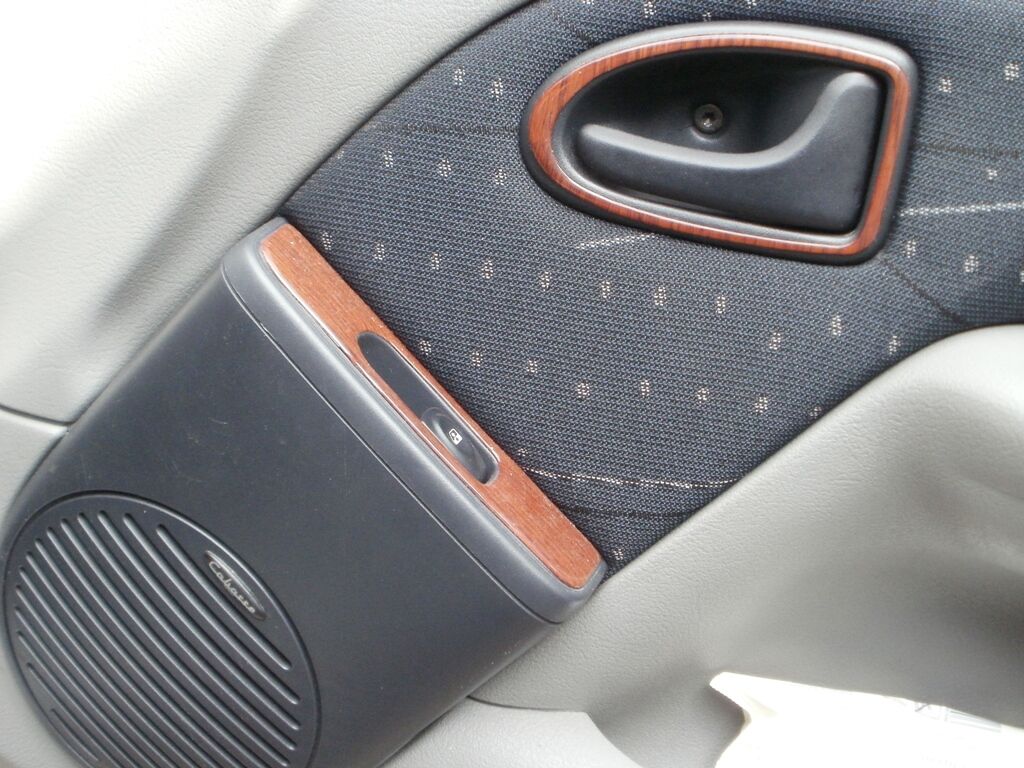

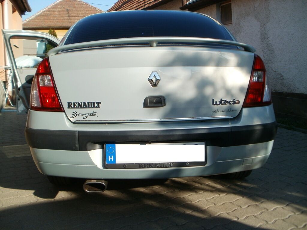

Te jó atya úristen
Láttam már ezt a fabetét matricát...
De hogy Ph1 Thália PH3-as (campus) clio első lökös, laguna 2 kormány
, de abból is valami fullosabb fabetétes
Króm keret az óra csoport körül
Lutecia felirat hátul (ami a japán piacos clio)
Ráadásul automata
A fabetét tök jó lenne, függetlenül attól hogy mű
pl a hőmérséklet állítónál tök hihető hogy gyári, az elektromos ablakkapcsoló is, de a befúvónál, rádiónál vagy a kilincsnél már nem, ráadásul csak egy csík, lerí róla hogy csak matrica, nem anyagában ilyen -
