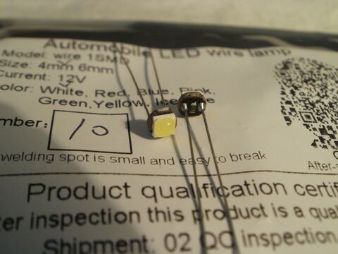

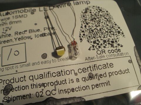

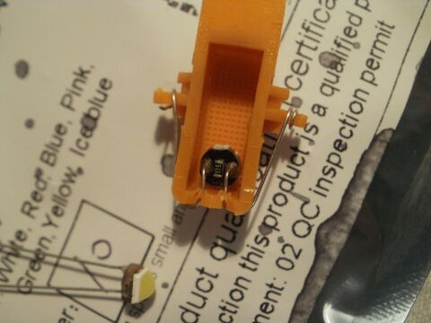

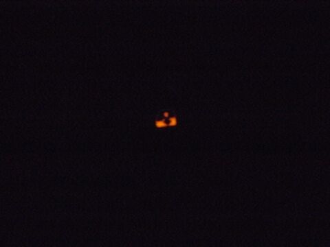

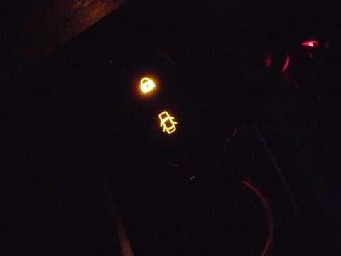

Likeolom nekem is led van benne
LamerGyuri
Szóval akkor a ledek. Amikor célzottan kerestem, kb. semmi ilyet nem találtam, aztán egyszercsak szembejött az oldalsáv ajánlón Alin. Megtartottam az eredeti sapkákat, mert a folytonkiégvalamelyiknekelljenmárcserélni volt a cél, nem a szín vagy a fényerő. Polaritásfüggő a cucc, de azt pár perc alatt körbe lehet ellenőrizni mindenhol.

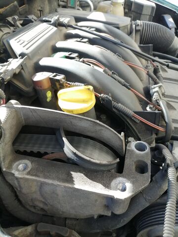

Twingo 2 D4FJ 1.2 16V motorban lehet szelephézagot állítani? Szerelő kolléga szerint nem, és szerintem kicsit hangos -
