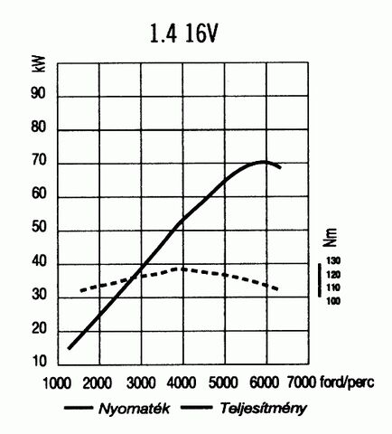

Gabady, Fehér Farkas, eTrade: köszi a részletes infókat, görbéket! Így érthetőbb a helyzet.
#89309696
eTrade
#68278
Ez gyári diagram? Eléggé elnagyolt, bár a lényeget mutatja.
Igaz ez a 98 lovas, de végül is ugyan az. Az nagyon látszik, hogy 1500 alatt megzuhan, azért nem annyira kényelmes vele városozni meg araszolgatni.Egyébként egész korrekt görbék, csak az értékek alacsonyak kicsit. Meg az elején azt a lecsapást kellene megszüntetni.

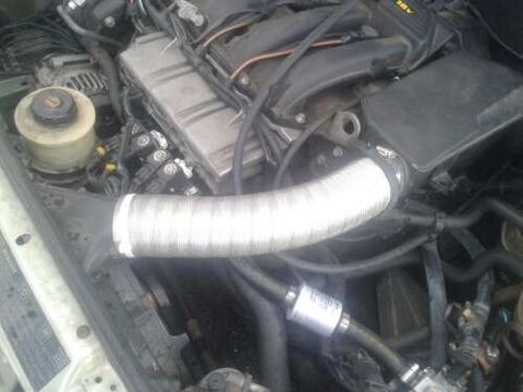

Jó rá az intercooler cső is, az a kék. 5ezer körül van métere, mivel azok nyomásállóak nem épp olcsó. A levegőcső a legjobb, az tényleg olcsó. Nálunk nem találtam egyik boltban sem azért lett gégecső, annak is háromezer métere.
A gyári vászoncső rezonátorházzal együtt kapható csak, 13 vagy 18 ezer, már nem emlékszem. Nyugodtan el kell felejteni azt.

Értem. Az alumínium cső teljesen jó megoldásnak tűnik, és még jobban is néz ki, mint az eredeti cső.
Egy korábban megnézett autón ott volt az eredeti (lyukasan), de úgy nézett ki, mint amit valaki odatákolt. De ezek szerint nem tákolás volt. A kereskedőnek mutattam, hogy lyukas, mire ő, még emlékszem: "Bármelyik Renault szervizben kapsz ilyet, filléres tétel.". Aha, persze.

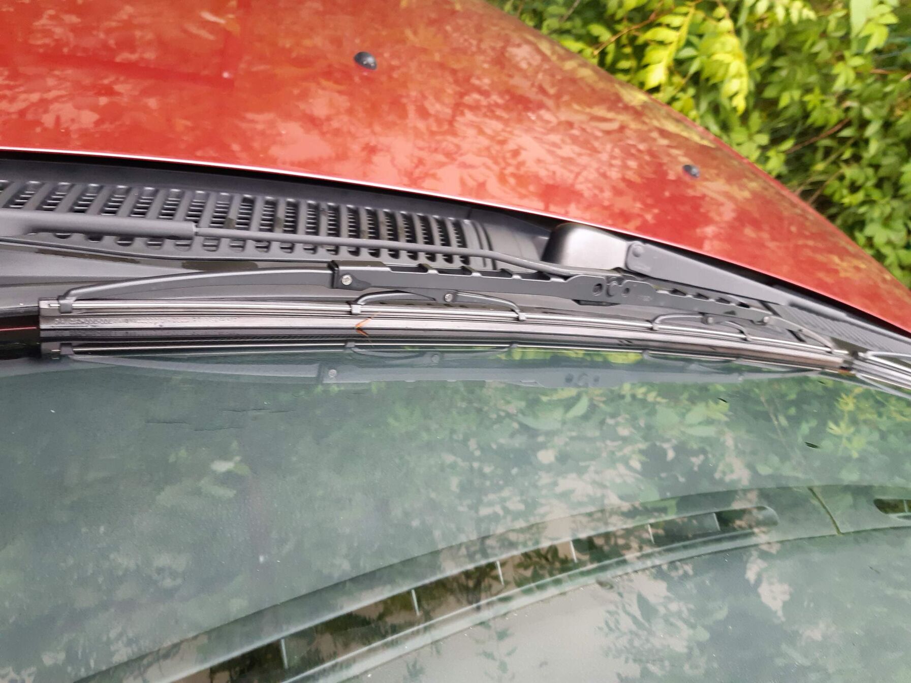

Szóval ablaktörlő lapátnak ez jó lehet? Valeo szett U rögzítés link

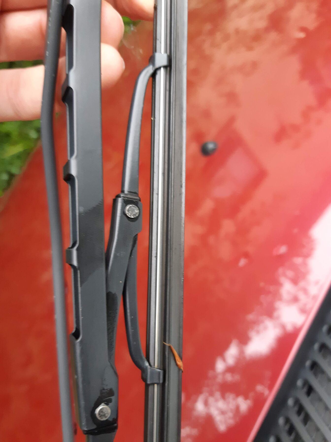

Nálam a műanyag elem elvileg jó, de ez a feltekercselt anyag szétvált középen. Mi ennek a hivatalos neve, hogyan kereshetek rá / mennyibe kerül? Vagy tényleg szerezzek ~fél méter 70mm-es alu levegő csövet?
Jó hát ha az is illeszkedik nekem megfelel...Izzók: köszi, hát ez kissé szomorú, nincs kedvem azon izgulni vajon kibír-e még egy hónapot, vagy szerelgetnem kell (amivel alapvetően nincs gond, meg egyszerű, gyors stb, a gyakorisággal inkább - mégis csak alapvetően használni akarom, nem szerelni, és ezek jellemzően a legrosszabb helyzetben égnek ki úgyis, s nem feltétlenül akarok autóúton/pályán emiatt félreállni, ahol meg fontos is lenne, hogy működjön).

Én is megcsináltam, mert nem nehéz. Csak pofátlan drága hozzá a cucc, így végül sima gégecsövet raktam be.
Egy baja van, hogy nem hajtható oválisra kívülről így belülre kell belegyűrni a rezonátorházba két centit belógatva, nyilván ez valamennyire módosítja a rezonátorházban is az áramlást, de ez már fingreszelés kategória.
A lényeg, hogy durván ne szűkítsen, ne engedje be a meleget a motortérből és legyen leszigetelve, hogy a torlólevegő bejusson enyhe túlnyomással.

LamerGyuri
Melegebb levegőt szív, mint kívülről; nem épp ideális. A nagyobb baj az, hogy a cső hiánya miatt a rezonátordoboz nem tudja betölteni a funkcióját.
Közben Farkas is válaszolt. Ja-ja, végül is megy enélkül az autó. Ha jól rémlik, fogyasztásnövekedést okoz, de úgy tudom, csak deciben mérhető a különbség.

Van annak valami jelentősége hogy a motortérből szívja a levegőt a kocsi?
Mert a bekarikázott műanyag beömlő egyik oldala törött, és a cső sincs ami a házzal összekötné. -

Más: ablaktörlő lapátnak ez jó választás? Valeo szett link (Elvileg jó a Meganehoz, a gyártó is ajánlott, csak nem találom biztosra, hogy jó-e ez az 'U' illeszkedő adapter, illetve ez a két hossz stimmel-e: 55+51cm. kép1 kép2)
