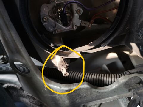

A km állást mondjuk úgy, hogy nem tudom. [kép]
307k van az órában.

rob ötlete nyomán gondoltam teszek be a csomagtérbe egy ledszalagot én is. A legszebb megoldás az lenne talán, ha a mostani lámpatestben lévő csatlakozó aljzatot tudnék venni, és a szalagra forrasztva, ezzel csatlakoznék az így módosítatlan bejövő csatlakozóra, képek.
Mi ez a csatlakozó, hol találnék?
Nyilván egy másik megoldás, ha egyszerűen a két szabad vezetéket bedugom a csatlakozóba és szigszalaggal rögzítem, ide ez is megtenné szerintem, de gondoltam megnézem a szép megoldást először.Esetleg veszek egy bontott lámpát (scintex 3717 talán?), és a belső fém csatlakozókra forrasztok egy szabvány dc csatit, és akkor megmarad az eredeti is, meg egy ilyen átalakított is.
