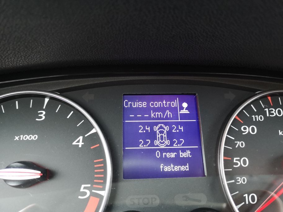

Megane hogy mutatja a nyomást, az is kerekenként kiírva??
pl.: nemrég a hátsókat előre raktam (kopásból kifolyólag). Viszont ezt az autó nem tudja, honnan is tudná, így a hátsóhoz írja, hogy felfújtam 2.7-re. Én viszont tudom, hogy ezek a kerekek elől vannak.

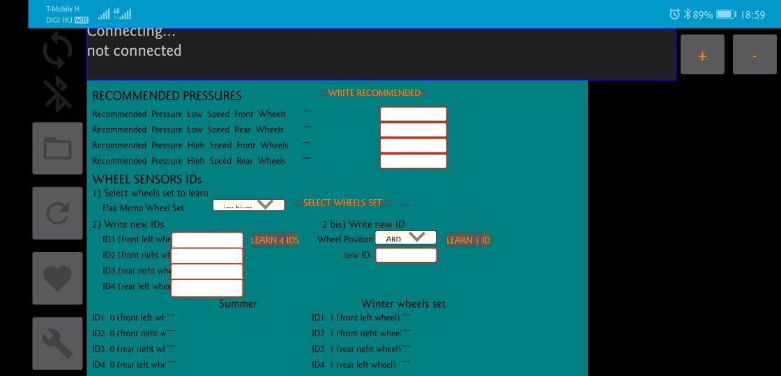

Diagon így néz ki, itt lehet egyesével megadni az ID-ket (szenzorokhoz) és akkor hozzárakni a nyári vagy téli szetthez, a megfelelő helyre:

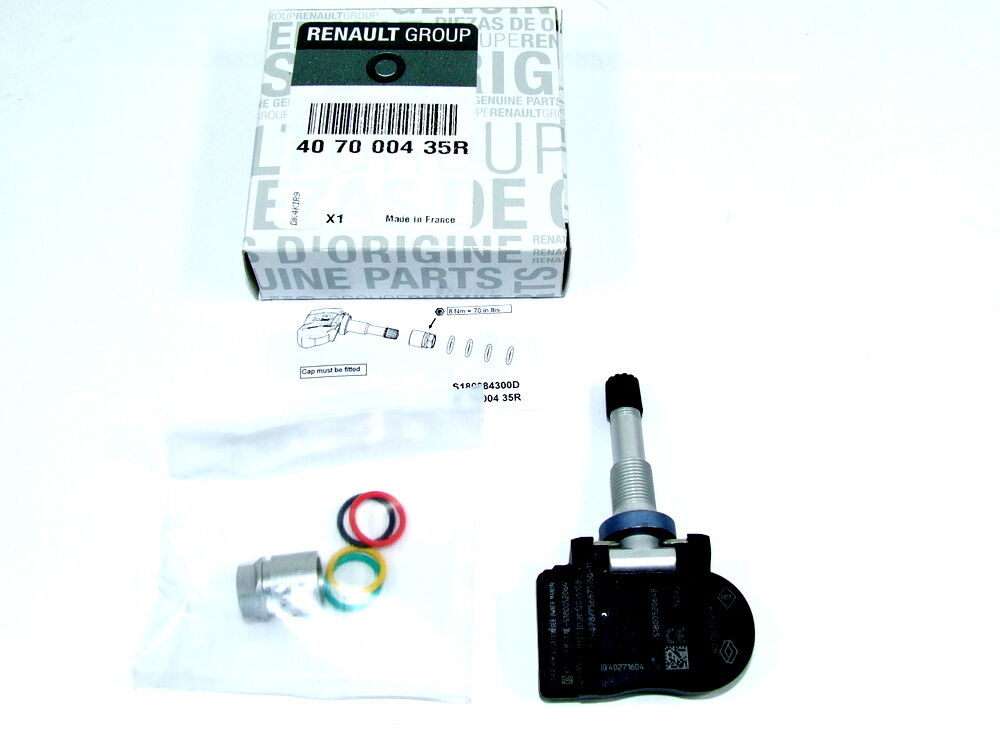

Két szett kereket lehet elmenteni (8db), télinek és nyárinak hívja a diag is.
Viszont minden egyes szenzornak van egy címe/sorszáma (olyasmi, mint a hálózatoknál a mac adress). Tehát nem tud bármilyen egyéb szenzort önmagától betanulni.
A címe szerint kell hozzárendelni egyesével:
nyári JE
nyári JH
nyári BE
nyári BH
stb. ....A diag szoftvere (új, vagy még az autóhoz nem használt szenzoroknál) szépen egyesével, megjelölve (je, be, stb....) kéri, hogy a megfelelő eszközzel aktiváld a szenzorokat.
No, ezután következő évben már valóban semmit nem kellet csinálnom, csak felraktam a nyári kerekeket (természetesen mindegyiket az előző évben feltanított helyre) és onnantól párszáz méter után szépen felismerte mind a négy szenzort.
2012 laguna 3-nál biztosan ilyen.
Ez a hozzávaló (nemtom a megane 3-ban milyen a rendszer, én az thittem ugyanez)
mod.: közben meglestem, ez való megane 3-hoz is.
Akkor nemtom a kollégánál ez hogyan működhet...ez csak akkor működik, ha már korábban ezek a konkrét szenzorok hozzá voltak adva, egyébként nem tudja az uhc hova címezni, ergó nem is a valós kereket mutatná. (ebben renault szervizes ismerős is megerősített, hogy a renault nem tanul semmit magától, hanem egyesével kell felvinni, sőt külön cucc kell a szenzorok felélesztéséhez/aktiválásához) -

8 kereket tud elmenteni, nem tudom mitől függ, de ide is lett linkelve már kép a szoftverről. Ő megvette a +4 szenzort és bekerültek a másik 4 kerék helyére ami eddig empty volt. Ha megint venne 4 új szenzort ahhoz már programozni kell, mert a régieket nem felejti el.

Érdekes, pedig elvileg ugyan az a technika, mint a laguna 3-nál.
Lagunánál nem látja az újat, szépen, kerekenként fel kell éleszteni a szenzorokat, majd hozzátanítani az autóhoz.Eleve, ha automatikus lenne, honnan tudná az ecu, hogy melyik-melyik kerék?
Vagy a tiéden valami másféle a technika. -

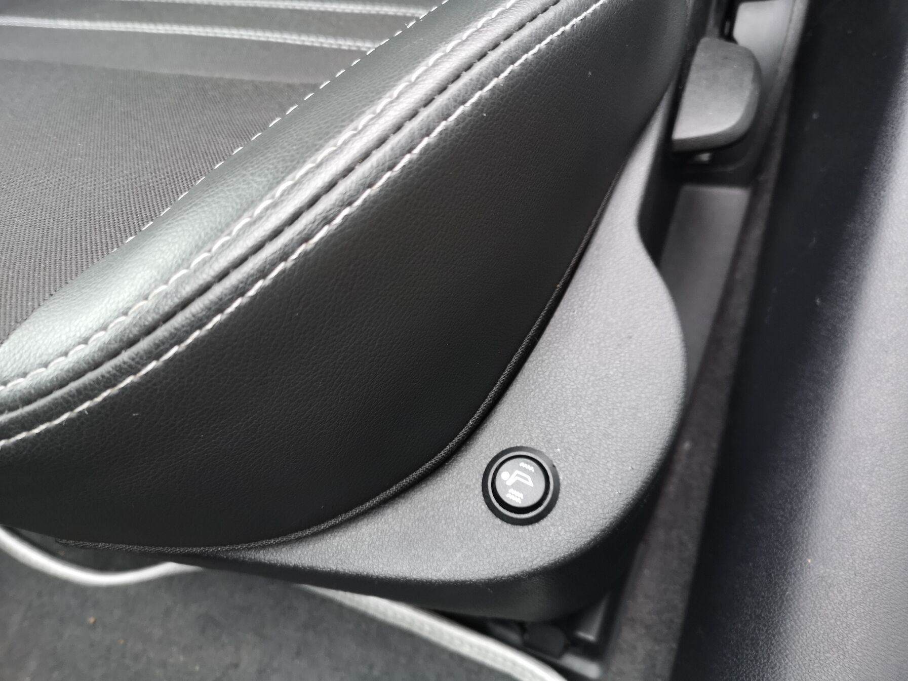

Egy dolog hiányzott az autóból, amióta megvettem: az ülésfűtés.
Végre ma pótolva lett, profin beszerelték.
