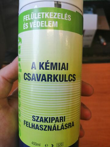

#68999
Cserélni nem, mert azt hézagmérővel be kell állítani, azt meg nincs az a klímás aki a kocsid alatt fekve elvállalja, a kényelmes műhely asztal mellett ülés helyett.
De próbáld ki amit írtam, mert ez szerintem csak elszennyeződött.
Ártani nem tudsz neki rosszabb nem lesz.
Ellenben, már 3 nál megoldotta a gondot.
