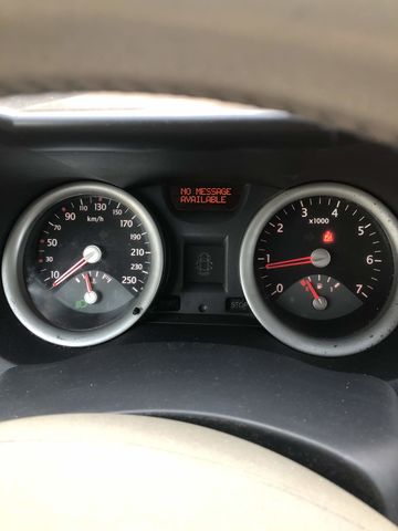

BLUE TORNADO #63786 üzenetére
A fűtő radiátor csöveit tapogattaf vagy hűtő radiátorét?
Ha a fűtőét akkor bizony gáz van ebben az esetben el van dugulva a radiátor.
Üzemi hőfok, hogy alakul, mennyi idő alatt melegszik be? -

Íme egy kérdés: Ma megnéztem a vízhűtőnél a két vízcsövet. A felső meleg volt, viszont az alsó ami a termosztáthoz vezet, az jéghideg volt. Ilyenkor mi lehet a ludas? Mit kell cseréni? Ez lehet az oka a nagyon gyenge fűtésnek?
Megane PH1 98' 1.4 Energy -

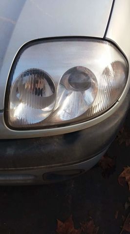

Geri19831208 #63778 üzenetére
Azért, mert belülről a foncsor van szétégve / lemattulva, és nem veri vissza a fényt, ezért nem látsz. Vehetsz bele másik ugyanilyen lámpát, az már fasza lesz, vagy projektor csere.

rob210
Geri19831208 #63775 üzenetére
Ez fordítva szokott lenni a H4 helyett szokták akarni a H7 est.
Belehet tenni de kábelezni és csatlakozót kell cserélni.
Tehét nem plug&play, ha ez a kérdésed. -
Geri19831208
Sziasztok
Először is Kellemes ünnepeket mindenkinek.
A kérdésem a következő lenne.
Béka lámpás clio 2000 évjárat, a lámpával semmit nem lehet szinte látni, nincs lemattulva és mégis rossz.
Mi oldaná meg a problémám, csak egy új lámpa?
Kicsit vissza olvastam és tálaltam egy hozzászólást ahol valaki azt írta hogy belehet a helyére rakni a másik falsra lámpát, igaz ez?
Ilyen van most:
https://alkatreszek.hu/fsz206193052Ilyet szeretnék:
https://alkatreszek.hu/fsz205491082 -

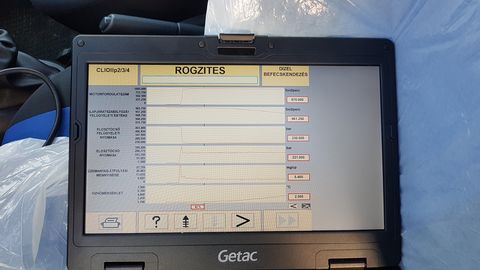

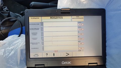

Predator2
Helló
A dadogós 2004-es Clio2 1.5dci 82Hp kocsimmal voltam diagon.
Este elvittem, ott aludt a kocsi, másnap reggel próba. A diag végén kapott egy szoftverfrissítést, mert volt rá egy.
Izzítás ellenőrizve tökéletesen működik, fagyálló is lett cserélve mint ahogy friss motorolaj+szűrő kombó is.
Grátisz kapott a kocsi egy másik kupakot a kiegyenlítőtartályra próba gyanánt.Láttok bármi rendelleneset?
