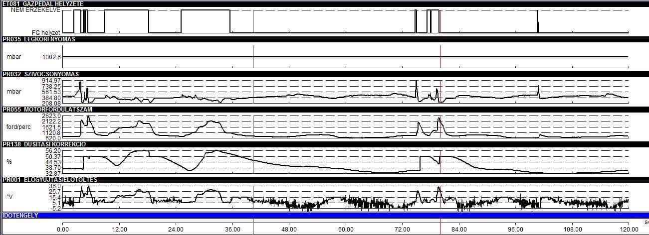

Alapjárati motor.
Ha gázadásra minden oké, egy szinten tartva a gázt nem ingadozik, csak ha leveszed a lábad a gázról, akkor alapjárati motor nem szabályoz rendesen, illetve az alapjárati motor vezérlője lehet még rossz, ami vagy a vezérlő maga, vagy a pozició jeladó.Mindenképpen az alapjáratért felelős egységek valamelyike lesz a hibás.
Amit kizárhatsz az a beszívott levegő hőmérséklet jeladó, mert azt mondod mindig rángat alapjáraton, bemelegedve is.[ Szerkesztve ]

Ha erőteljesen ingadozik és kizártad az alapjárati motort/szelepet, akkor bizony esélyes, hogy a pillangószelep "O" tomítőgyűrűi eldeformálódtak.
Én az eredeti gyáriakat vettem kb. 2 éve, akkor darabja 2-3 ezer volt (márkakereskedés). Ezek a gyári azonosítójuk:
8200068566 + 8200068583 (Pillangószelep tömítések)[ Szerkesztve ]
