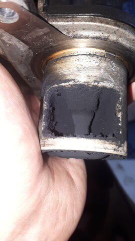

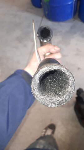

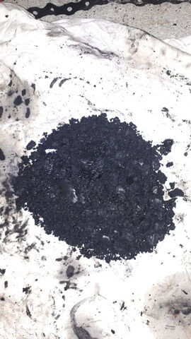

Tegnap úgy adódott, hogy az idő- és térkoordináták szerencsés konstellácója képpen ki tudtam pucolni a rég tervezett EGR szelepet.
Ahogy azt vártam 251 ezer kilóméternél, kicsit le volt kormolódva... A szelep is, a hattyúnyak is...
Az a kupac, nem kalibrált kézi megemeléses méréssel úgy 300 gramm lehet, kicsit tán több.
Eredményképpen az állóhelyzeti indulásnál tapasztalt lomhaság, holtidő nagy része megszűnt, bár még csak egy rövidebb próbaútra volt idő azóta.
Dízel tulajok turbós-EGR-es motorral: különösen ajánlott kitakarítani. Egy délután, egy hosszú szárú laposfejű, egy drótkefe, fél üveg brigéciol, és nagy lelkesedés.
