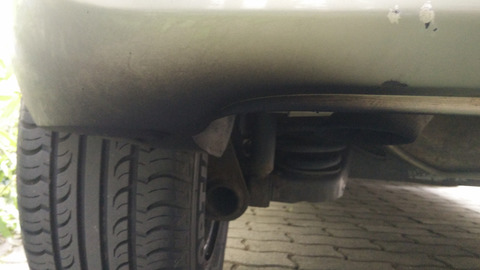

500km-el ezelott lett kesz. Mikor kesz volt jo is volt. Csak onditaskor volt egy kis fust. Most tettem bele egy huzamban 200km-et, ez tett be neki. Az turbo alatt csopog az olaj. A nivopalca fekete. Lehuztam a kartergaz visszavezetot annak a csonek a falán van olajsar. De inditaskor se fust se olaj nem jott ki belole. Konnyen indul amugy.
Ilyen lett az ut alatt... -
