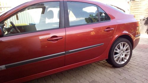

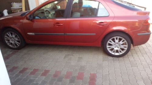

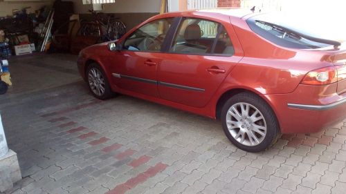

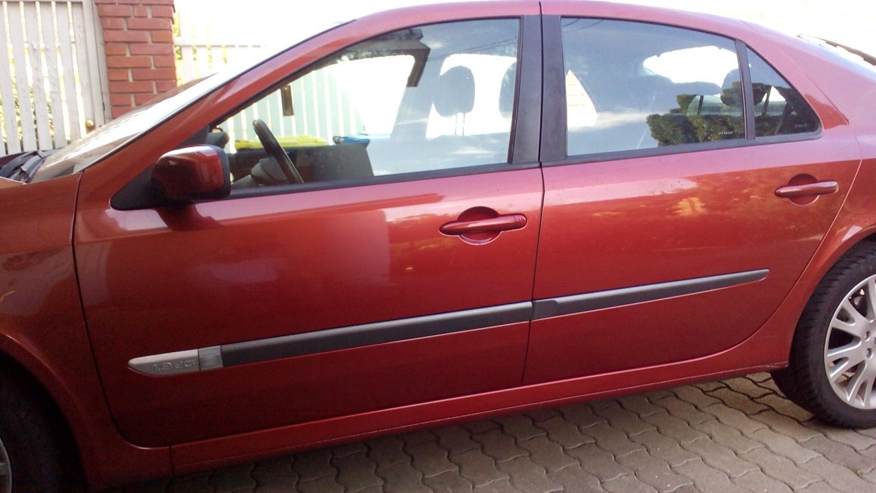

És ha már Reanult akkor jelentem kész a laguna
Olcsó műtét volt színbe volt minden hozzá fújni se kell stb.. hála ajó kapcsolatnak
A többi ügy rész még várat magára de mire lesz pénz belőle addig azt mondta a rendőr haver hogy csináljuk meg mert nem mostanában lesz... képminőségért bocs fater lőtte tablettel
Eredmény:
