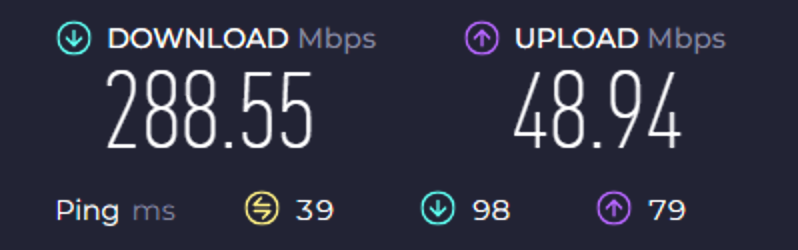

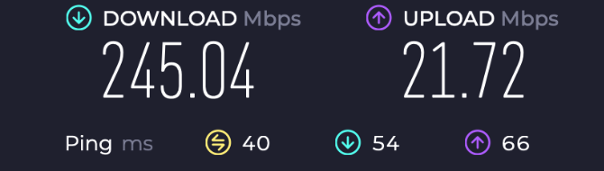

Nem hiszek semmit. Amúgy csak az az érdekes hogy böngészőből mindig lassabb. Ugyan azon a hálózaton és a Router mindig ugyan ott van. Prime Plus+-al is ugyan ez van bárhól. De nekem így is megfelel.
Egymás útán mérve.
Yepp: -

donjohnson
Krethx #110901 üzenetére
keress jobb helyet a router-ednek. a ping alapján (40,54, 33,120,39 ms) nem túl jó helyen van.
25 ms körül kéne lennie, ha megfelelő helyen van.
olyankor nincs visszaverődés, árnyékolás.szerk.: 54 ms-os ping felett általában olyan rossz a mobilos vétel, hogy szabonagyur-ral azt hiszitek hogy ez QoS.
