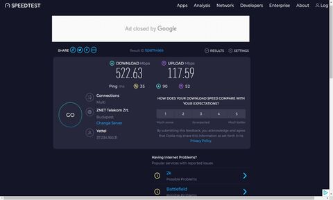

Ma voltam debrecenben Yetti 5g Xiamoni 12 700 mb le 80 fel iphone 14 pro le 800 le fel 80 mb.
