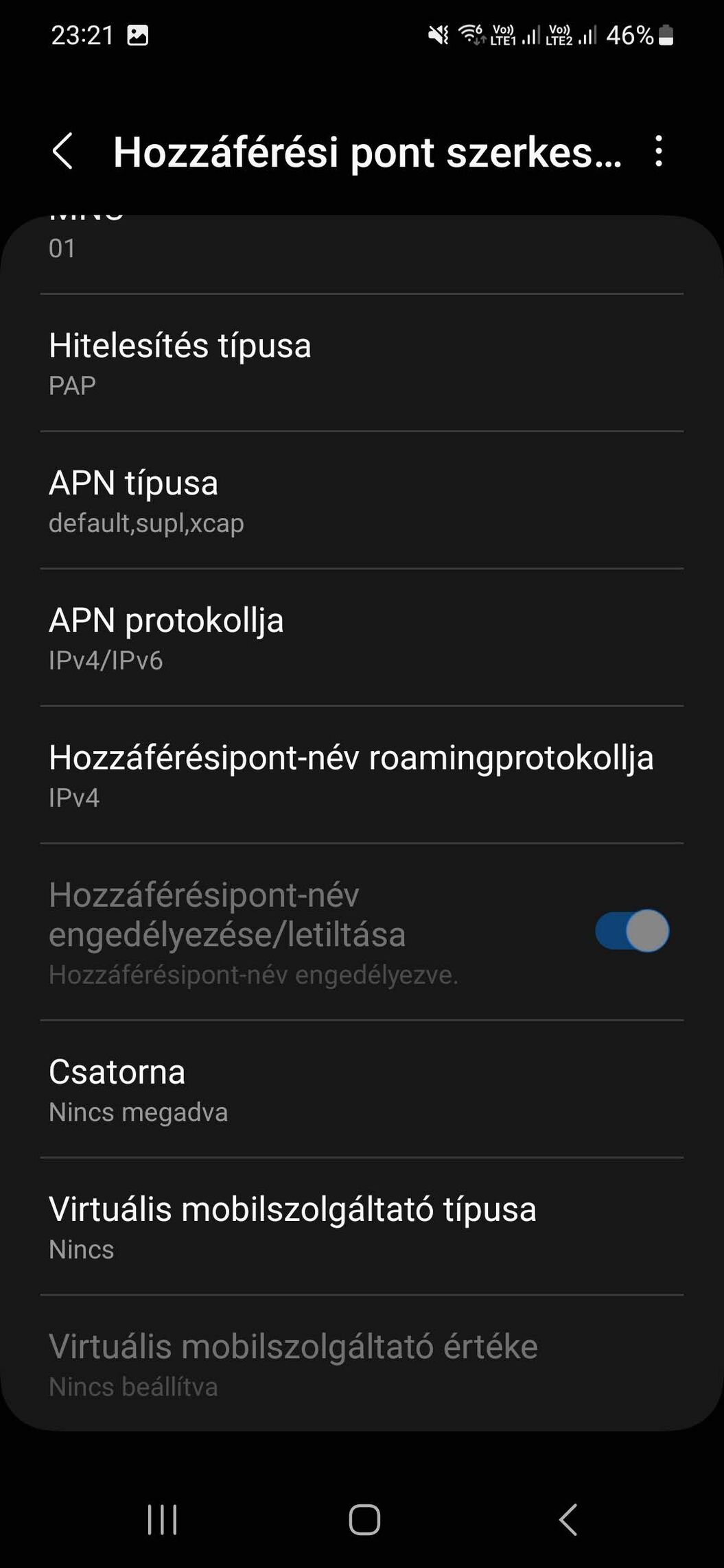

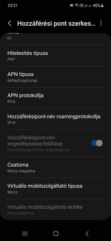

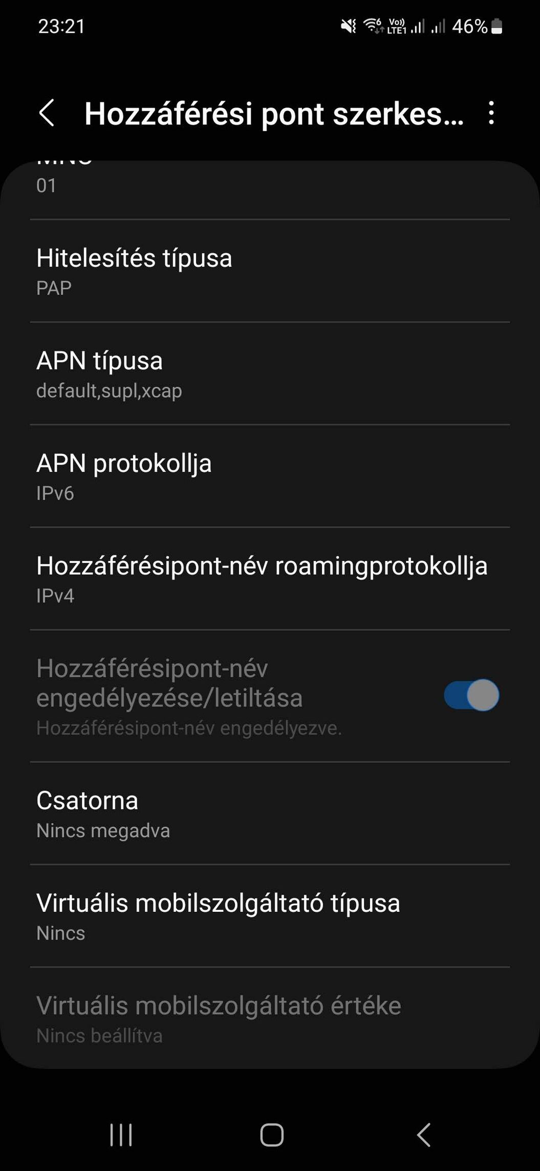

Közben eszembe jutott, hogy korábban volt nekem problémám a Yettel beállításaival. A Yettel konfigurációs fájlja nem jó! Az APN protokol ha IPv6-ra van állítva (ez az alap beállítás), akkor nincsen 4G és VoLTE sem.
Most visszaolvastam és nem én voltam az egyetlen akinek nem volt jó...Így van 4G:

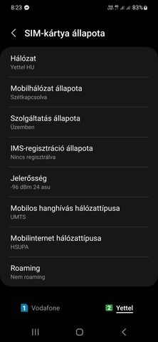

Eddig egy i13pro-ban használtam e-sim-et, azon működött a VoLTE, viszont pár napja igen tré lett a beszélgetés minősége. Most áthelyeztem a kártyát egy Samsung S22-be, itt viszont nem működik. A számon nincsen VoLTE tiltás, készülék menüjében be van kapcsolva a szolgáltatás, az ikon nem jelenik meg, készülék info szekcióban ezt látom:

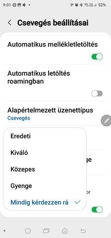

Minden ilyen tömöríti a képet az MMS és az RCS is valami meghatározott méretre tömörít.... sőt, a pl. messenger, whatsapp, viber is tömörít..
Ha jó minőségű képet akarsz átküldeni, akkor pl: Gmail (max 10 MB), drive.. stb ilyen megosztás.. vagy PenDrive
