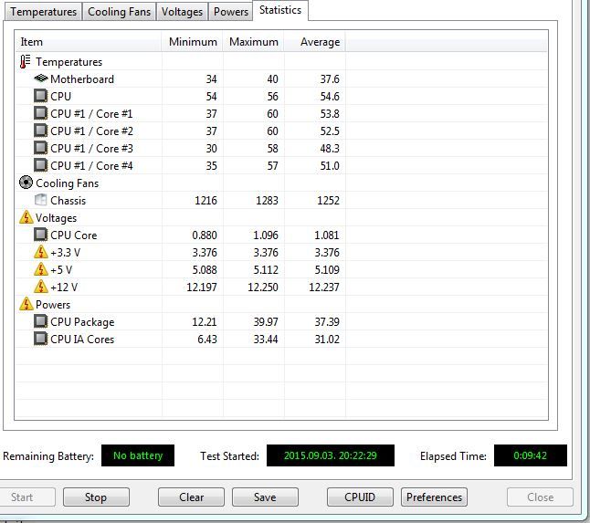

játék közben monitoroztam (battlefront 2-3 óra játék) és meglepődtem milyen jók a hőfokok és nem is volt olyan nagyon zavaró a gyári hűtő hangja, na mondom, a végén nem kell lecserélnem, mondom hőfokok jók, halk, mi baj lehet.
de aztán összeraktam a gépet (felkerültek az oldalai a gépnek) és minden megváltozott, a hőfokok 5-10-el emelkedtek (ez még simán belefér) és maxon ment a gyári hűtő jaj (ezt még nem mértem le, majd most)

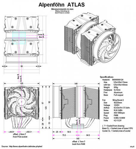

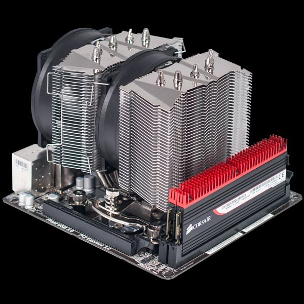

Batár alatt az Atlas-t érted? A róla készült képek kissé csalókák, a ventilátorai csak 92mm-esek.
(#29765) tomic: Részemről rendben van, de gondoltam a hozzászólás azon részére majd a többiek reagálnak.
(#29769) shteer: Igen, a Big Shuriken is megfelel az 58mm-es korlátozásnak, csak lévén nem aszimmetrikus hűtő, rálóg a memóriákra, ügyelni kell azok magasságára. A jelenleg kiszemeltek helyett ilyen alacsonyabb, sima hűtőlemezest kellene választani hozzá: [kép]
Az általam említett hűtőknél nincs ilyen kötöttség.(#29771) Duracellm...: Nem a lamella, hanem a hátsó venti van feljebb ~3mm-rel a Wi-Fi-nél, az alapértelmezett pozíciója (méretezett rajz) szerint. De ennek nincs sok jelentősége, mert a venti olyan magasan lesz, amilyen magasra az ember a rögzítődróttal rárakja a hűtőre.
Az Atlas alsó lamellája ellenben gyanús, hogy 1-2mm-rel alacsonyabban végződik, mint a Wi-Fi burkolatának teteje (ahogy az neked is feltűnt). Ám a felfekvés azért nem gond, mert ennyi hajlást bőven megenged a lamella.(#29772) mrbig25: Tetszik, hogy a bekapcsológombot és az USB csatikat a radiátor csatlakozóival egy vonalba, a ventilátor fölött maradt térrészbe tetted.

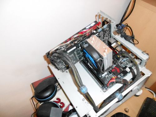

Ilyen készen összerakva.
Ez ugyan nagyon a saját ízlésemre van szabva + a hardverek is ehhez vannak méretezve.
(SFX táp, maximum 17-18cm hosszú VGA, kisméretű pumpa-tartály, 180-as radi)
Azért használtam ilyen ritka radiátor méretet, mert egy hagyományosabb radival nem tudtam volna ilyen kis méretben tartani. Egy vastagabb 240-280-as radi elhelyezéstől függően vagy a magasságot vagy a hosszúságot növeli meg nagyon.
Ha hajlandó lennék egy kisebb vagyont kiadni egy normális 3M flexibilis PCI-e riser-ért, akkor nagyobb lenne a mozgásterem, de anélkül ezt tudtam egyelőre összehozni.A terveket elküldöm PÜ-ben.

(#29741) sati: Még annyi, hogy az ASUS Z170I Pro Gaming-hez képest az MSI Z170I Gaming Pro AC-n a CPU-foglalat jó ~2mm-rel hátrébb van (a memóriafoglalataik ellenben ugyanott), ezért nagyobb a valószínűsége, hogy az Atlas-on nem fog elférni a hátulra helyezett ventilátor. Persze ez azon is múlik, hogy a CPU-hűtő rögzítőmechanizmusa mennyi eltolást enged hosszirányban. Szerencsés esetben még akár az MSI deszkáján is maradhat hátul a venti.

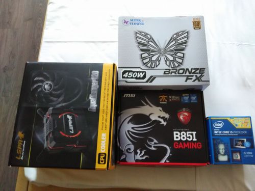

Nagy vonalakban összeállt a következő konfigom,de egy kis segítség még azért kellene. Rápislantanátok?
I5 6500,I5 6600. A második felé hajlok,mert magasabb az alap órajele,és csak 20 euroval kerül többe.
Gigabyte H170N-WIFI,vagy a Z-s változat. Attól függ,melyik van a boltban,egy helyről egyben szeretném rendelni.
[G.Skill RipJaws V blau DIMM Kit 8GB, DDR4-3200, CL15-18-18-36 (F4-3200C16D-8GVKB)]
SilverStone Raven Z RVZ02
Sharkoon Silentstorm SFX Gold 500W SFX12V-L,SilverStone Strider Series 500W SFX12V-L (SST-SX500-LG)
A Sharkont nem ismeren viszont ez van a boltban, a Silverstone amit szerettem volna az nincs.
Szerintetek maradhat így,vagy esetleg van jobb ötletetek?VGA az egyenlőre várat magára. Viszont proci hűtő kellene nekem. Raven max 58mm magasat fogad.
Tudtok ajánlani nekem valamit?
Találtam egy képet ahol Silverstone Argon Series AR06 van rajta. Ez mennyire vállalható? -

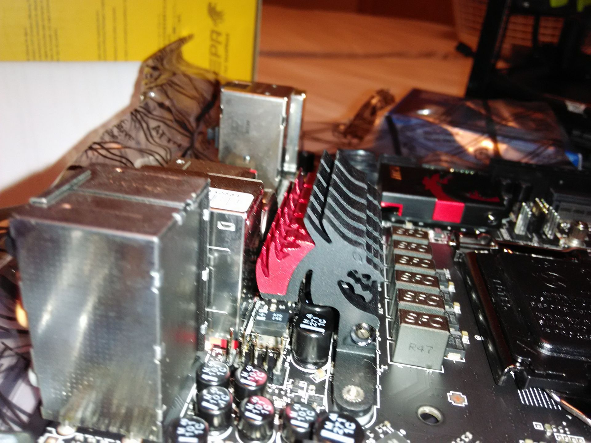

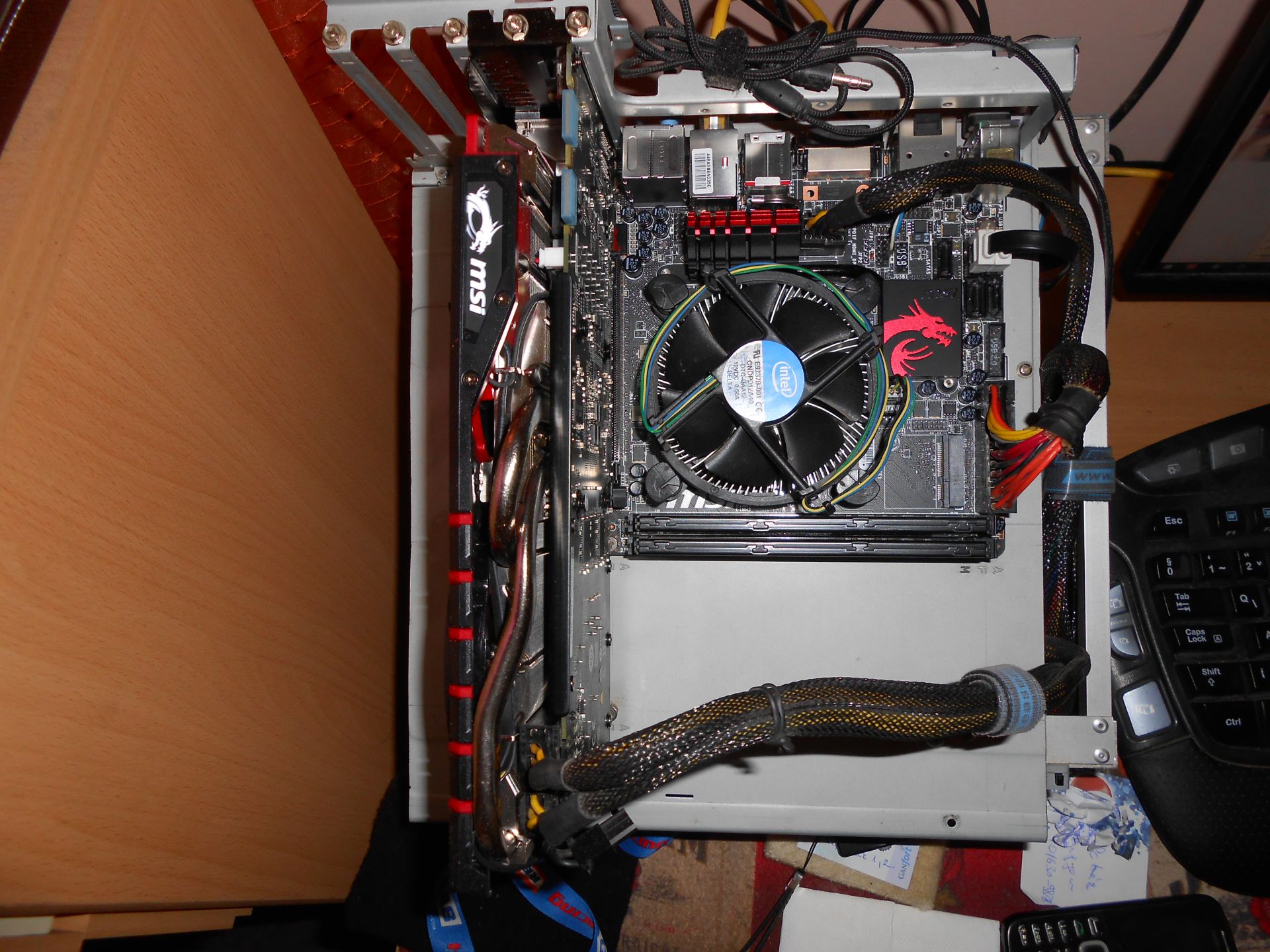

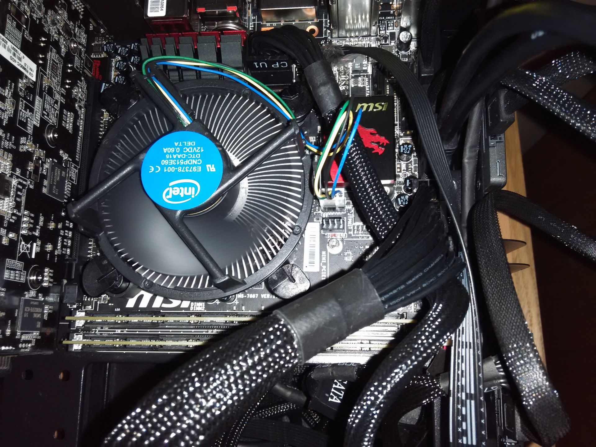

Na gyorsban összehajigáltam, hogy egyáltalán minden működik-e, új a táp (Super Flower FX 450) a lap (MSI B85I Gaming) és a proci (i5-4460),
jó hír (nekem) működik
Nos annak aki szép rendezett belsejű gépet szeretne összerakni, ezt a lapot nem ajánlom.
A lap nagyon szép, de nagyon rossz helyre rakták a csatlakozókat, a 8-as power csatlakozó középre fel, jobbra mellé a PWR HDD reset....csatlakozó
jobbra az atx power (ez még elmegy de az előző 2
na mindegy ha stabil lesz a cucc nem érdekel, de szépen kábelezni nem tuom, hogy hogyan fogom, jelenleg ötletem sincs
a 3pines ventit nem sikerült szabályoznom benne, de a PWM ventiket nagyon jól be lehet biosban állítani hőmérséklet fügvényében.
nonK tuningra sem leltem eddig a biosban, kicsit bonyolultra sikeredett, pedig már pár biosban turkáltam az elmúlt 18 éveben, amúgy mire lennél kíváncsi?
Legalább a részletekre figyeltek (na nem a csatlakozóknál)
Ezt a kupit rosszat fogok álmodni

"Általad linkelt képen jó egy 10-12mm-t előrébb vannak a szlozok, és a képen kb ennyi a hely az audio részleg csatlakozói és a venti között."
Az Asus Z97I Plus és Z170I Pro Gaming lapokon ugyanott van a CPU- és memóriafoglalat, így ez a kép szolgálhat viszonyításul. Még ha a venti nem is férne el a hűtő és a ház hátfala között, akkor is átteheti a memóriák fölé, vagy akár el is hagyhatja, hogy csak a középre helyezett venti szellőztessen."de a Wi-Fi pont gátolja a hátsó ventit."
A méretezett rajzon a hűtő aljától 33mm-re van a venti alja. Ehhez jön még a proci tetejének alaplapi nyáktól való távolsága (ami jellemzően közel 8 mm, de mivel itt nem a hűtő magasságát kell méretezni és a nyák a hűtő leszorításának hatására meghajlik, vegyük 7mm-nek). Ezen a képen max olyan 2mm a különbség a Wi-Fi dobozolása az audiocsatlakozóké között, mely utóbbi ~35mm magas a nyákhoz viszonyítva. Tehát már az alapértelmezett venti pozíció esetén is elvileg kell legyen ~3mm közöttük.
Ráadásul a venti magasságát tetszőlegesen lehet állítani attól függően, hogy a rögzítődrót mely lamellák közé kerül beakasztásra, ezért pláne nem látom a problémát. -

Általad linkelt képen jó egy 10-12mm-t előrébb vannak a szlozok, és a képen kb ennyi a hely az audio részleg csatlakozói és a venti között. de a Wi-Fi pont gátolja a hátsó ventit.
Ha szerencséd van bontható ez a rész : Az ott egy csavar?max a Wifi-ről kell lemondanod.

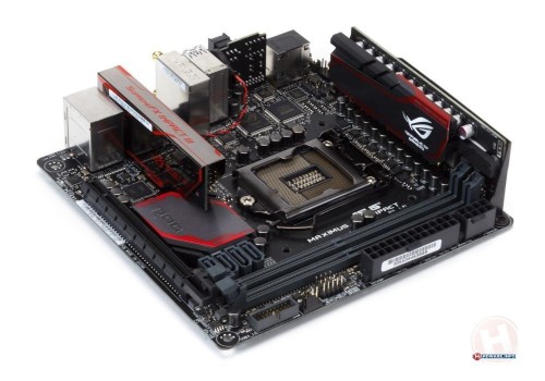

ASUS mini-ITX ROG Maximus VIII Impact bemutató előtt már képeken.

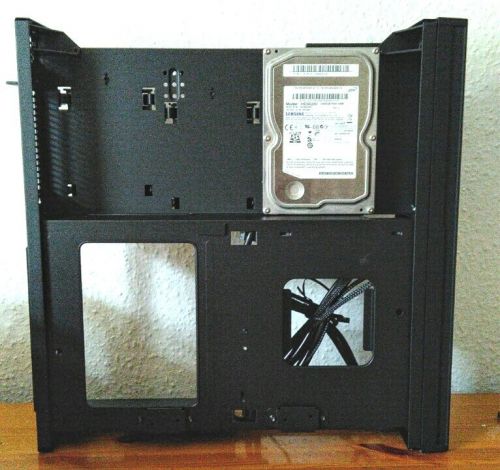

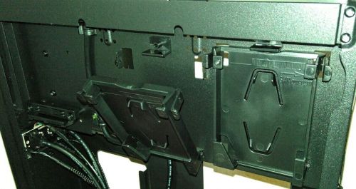

burny
Egyszeruen szerelheto 2,5 meghajtok, és egy kicsit latszodik a masik oldalon levo 3,5 vinyo.
Viszonyitas képpen egy 3,5 vinyo. Hogy mennyire fog rezonálni, az jo kerdes. (Ujrahasznositott vinyo, ha lesz vga, akkor ez megy a hazon kivulre)
Problema amit már most latok: az alaplap feloli oldalszellozese, befele tud jonni a levego, de a meleg levego csak felfele a 2,5 meghajtok fele tud menni, ott viszont csak hátul van kis szellozo nyilas, felul nincs. Fektetett helyzetben talán kicsit jobb lesz a helyzet, de állva akartam használni.
Ami talán nem lett még kihangsulyozva nem slot in (vagy mi a franc a neve) hanem a joval emberbarát aru slim drive megy bele.
burny
Tehát ml08:
Csomagolás és a kemény hungarocell rendben, fekete vászonszeru anyagba volt becsomagolva, ezt koltozes vagy egyéb dolog miatt vígan ujra lehet használni.Az elején lévo csatlakozokat takaro csuszo valami az félig átlátszó muanyag.
Az elso negativum a bekapcs és a reset gomb: elso probaként majdnem felboritottam a házat olyan nehéz benyomni, és elég mélyen kell nyomni hogy kattanjon.3-3 kis csavar tartja a 2 teljesen egyforma oldallapot, visszahelyzesuk elegge korulményes, 3 helyen kell hogy beakadjanak. A porszuro majd a gyakorlatban kiderul mennyire hatékony.
Ház maga masszivnak tunik, mindenhol színre fujva, élesen hagyott hajlitott lemez nincs. A belso kábelek jonak tunnek, a tapkabel ami egyedul kicsit merevnek tunik.
Folyt. Köv.

A Z97I-Plus és Z170I Pro Gaming a CPU- és memóriafoglalat elhelyezkedésének szempontjából ugyanaz. Mindkettőnél csak a memóriára kell ügyelni, hogy ne legyen magasabb a sima hűtőlemezesnél, mint ami a videóban is látható.
A Wi-Fi modul ellenben valóban gyanús, ahhoz jó eséllyel hozzáérhet a hűtő lamelláinak a sarkoknál lehajló része. Utóbbiak az alaplap nyákjától elvileg ~36 mm-re, míg a Wi-Fi modul teteje kb. ~36-37 mm-re van. Viszont a lamellák 2-3mm-t bőven hajlanak, ezért ezt nem látom problémának. -

A színe nem tetszik, és semmi különleges nincs ami, mondjuk megkülönböztetné a z170i-től.
Ha valaki csak egy pillanatra ránéz, nem hiszem, hogy észrevenné, hogy ez rog. Pedig biztos nem lesz olcsó.
A z97-ben nem hátul volt az m.2. Volt displayport és hdmi is.
Ha ez nem hdmi 2.0 akkor felejtős. Még akkor is, ha van thunderbolt 3. -

Asus Maximus VIII Impact
Nem ilyen külsőre vártam.
