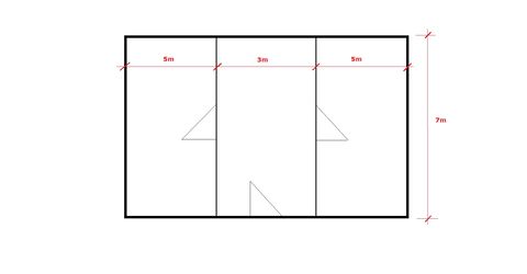

Igen, ha be van vésve a falba a csatorna, de szerintem itt nem ez a helyzet
Ha falon kívüli csatorna van, akkor kb mindegy, de kétségtelen, jobban néz ki
Lakásfelújítás előtt érdemes mindenre IS gondolni, de kb ez szokott lenni a legutolsó sok esetben, és utána jön a fél/negyed megoldásos wifis mesh és a többiek.Pl volt főnököm jut eszembe, aki egyébként elektromérnök, de a házában van egy nyomorult router (1043ND
), az is egy szekrényben, aminek az ajtaja egy TÜKÖR
Egyetlen kábel megy hátra az irodának/edzőteremnek használt melléképületébe, amin egy 1000 éves AP lóg, és panaszkodott mindig, hogy gyenge a wifi és lassú is
Költeni kellene rá, de neki jó így, akkor nem tudok mit mondani, céges autója mellett 15 millás hobby autója van. Nem egyformák a preferenciák. -

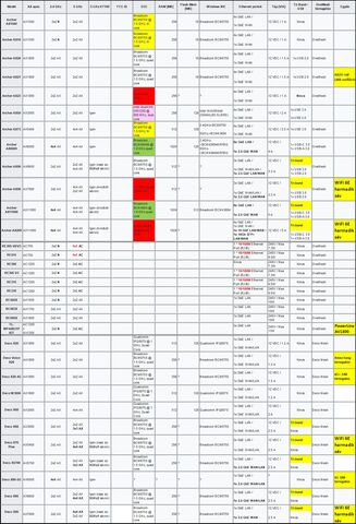

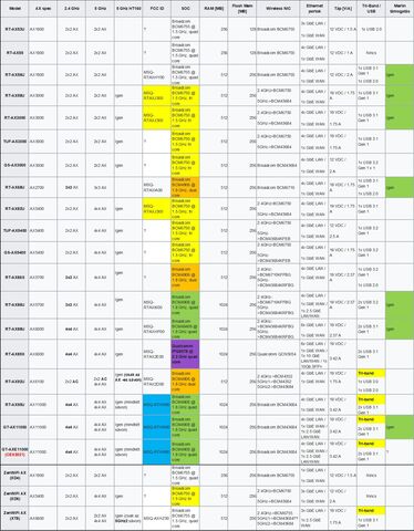

TP-Link AX -es routerek, OneMesh Repeater -ek (AC és AX) és Deco AX -es eszközök listája.
Alább egy táblázat - 'AX spec' alapján van sorrendben (képre kattintást követően nagyítódik):
Amennyiben elírtam volna valamit, akkor kérlek jelezzétek és javított verziót berakom ...
Mi újság az AC -s eszközökkel? Aránylag egyszerű: C5v4 (van CFW lehetőség, de nincs OneMesh), C6 (van OneMesh) vagy esetleg C6U valamint Deco M4 vagy M5 (Deco Mesh) amit érdemes lehet egy kisebb költségvetésű projektben figyelembe venni. Ennél komolyabb igények esetén AX -es eszközökből szemezgessünk - ld. táblázat.

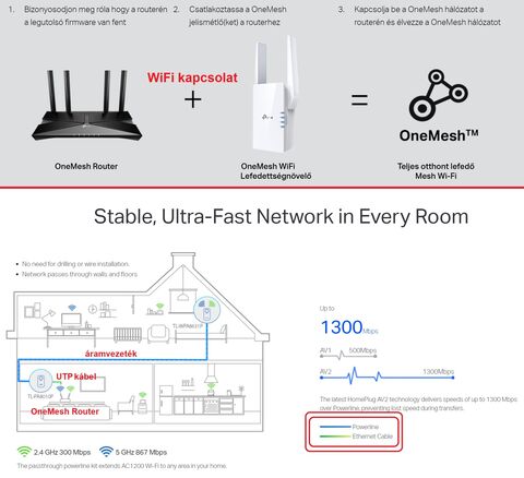

Most jönnek a "feketeleves" részek. Egyfelől a főegység (mesh router) és a node -ok között csak WiFi backhaul lehet (vagy TL-WPA8631P KIT -el PowerLine). Azaz csak WiFi backhaul támogatott.
- A főegység (mesh router) csak OneMesh -t támogató router lehet.
- a node -ok viszont csak OneMesh -t támogató repeaterek (WiFi -n) vagy egy fajta (TL-WPA8631P KIT) PowerLine (elektromos hálózaton).Ennek sematikus ábrája (képre kattintást követően nagyítódik):
Hát persze nem "Ultra-Fast" - csak sima "Fas(z -zz sic!)t"

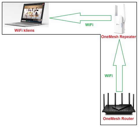

A router + repeater -es megvalósítás esetén (e tekintetben mindegy, hogy OneMesh -el vagy anélkül) törekedjünk arra, hogy a repeater -t olyan helyre tegyük ahol nagyon jól venni tudja a fő router WiFi -jét. Ez nem mindenki számára egyértelmű, de nagyon fontos. Amennyiben gyenge és/vagy szakadozó a WiFi kapcsolat a főegység és a repeater között, akkor értelemszerűen a kliensek felé sem tud jobbat továbbadni a repeater. Ennek sematikus ábrája alább (képre kattintást követően nagyítódik):
Ez értelmezhető vízszintesen is (azaz egy szinten) vagy függőlegesen (pl. szintek között egy lépcsőfeljáró alján-tetején van a router és a repeater).
Vegyük észre, hogy egy ilyen WiFi backhaul nemcsak a node (-ok), de a főegység (mesh router) WiFi -jét is "felzabálja". Azaz érdemes a routernek egy több spatial stream -el rendelkező típust választani - pl. AX73 ... Sajnos a repeater -ek aránytalanul drágák ...

Frissítettem az Asus AX -es eszközeinek listáját. Új típusok kerültek bele illetve beraktam az AX -es ZenWiFi egységeket is legalulra(ezek az előző verzióban nem voltak benne).
A háttérszínekről: a hardver kód és a SOC egyezőségeket szerettem volna ilyenformán szemléltetni. A SOC "erősségek sorrendben gyengébbtől az erősebbig:
- "Háttérszín nélküliek": AX53U, AX55, AX56U, XD4, XT8
- citromsárgák (itt van pl. az AX58U, AX82U stb.),
- narancssárgák (itt van pl. az AX68U és az AX92U illetve az új AX86S),
- zöldek (itt a 2.5 Gbe WAN/LAN miatt talán a AX86U a leginkább figyelemre méltó ...),
- Lila: AX89X. Brutál SOC van benne (blokkdiagram: [link] ) - igaz durva áron. Az én (nem Asus) routeremben ennek a kistesója van, ami annyival kevesebb, hogy nem Tri-Band 4x4 AX 5 GHz -en HT160 -al, hanem "csak" Dual-Band 4x4 AX (mindkét sávon) 5 GHz -en HT160 -al ...Érdekességek:
- még a CES2021 -en bejelentett AX68U -nak is van Merlin támogatása. Az AX82U -nak meg még mindig úgy sincs, hogy a AX58U/AX3000 -nek (ami hardveresen ugyanaz) meg régóta ...
- a "narancssárga SOC -osok" USB másolás tekintetében tudják a gigabit -nek megfelelő sebességet (110 MB/s) - értelemszerűen e felettiek (zöld, lila) is. Az AX89X a 2 db USB3 -as csatira rakott külső SSD -ket csontra ki tudja hajtani ...- az alsó kategóriába érkező AX53U érdekes dolog. Van rajta USB2, de minek (tekintve a RAM/flash -t)? Eggyel kevesebb RJ45 csatival - pláne az AX55 -nél drágábban ... Azt mondanám, hogy amennyiben nem kell USB, akkor inkább AX55 vagy XD4 - amennyiben kellene USB, akkor AX56U legalább ...
- az AX86S is érdekes jószág. Hardver tekintetében az AX68U és AX92U -val egyezik. WiFi tekintetében e kettő közé jön (az AX86U -val egyezik). Kinézetre egy-az-egyben AX86U - erre érdemes is figyelni és nem összekeverni. Azaz az AX68U -hoz hasonló formátum. Ezzel és mivel az AX68U még mindig nem bír olcsóbb lenni az AX92U -nál (ami falra is szerelhető akár és Tri-Band) ezért az AX68U kb. okafogyottá válik. Egyedül a Merlin támogatás szólhat mellette, de ilyen áron és ilyen WiFi -vel? ... Az AX86S -nek meg az árától függ majd leginkább, hogy érdemes-e venni - ha nem lesz drágább, mint az AX92U, akkor (főleg ethernet backhaul -os mesh esetén) ...
Mi újság az Asus AC -s felhozatallal? Nagyjából annyi, hogy olcsó AiMesh megoldásként az AC57U v3 vagy a CD6 érheti meg. Amennyiben nem kell AiMesh, akkor esetleg, ha jó áron kapod, akkor az AC65P. Minden más esetre ott az AX -es felhozatal (árban nem éri meg a többi AC -s már) ...

Igen, aztán amikor írtátok, hogy a vályog nehéz ügy, módosítottam a tervet arra, hogy elég az ábrán lévő három helyiség is. Valóban van még egy szoba, de nem életbevágó oda is a jel, ha ilyen macerás a dolog.
"1db 30cm-es vályog válaszfal is nehéz eset már? El tudom képzelni, hogy csak jobba-balra egy-egy szobába jusson el jel." - ezért rajzoltam a fenti ábrát.De ha ennyyire félreértehtően fogalmaztam, akkor kezdjük előlről, és induljunk ki a fenti ábrából, az ott láható elrendezésbe szeretnék wifi-t úgy, hogy a középső szobába jön be a net, és jó lenne, ha a lenti 60cm-es falon kívülre is tudnék wifi-t juttatni. A válaszfalak 30cm vastagok.
Awesome Zoll
Három darab egymás melletti szobáról van szó. A középsőből nyílik jobbra-balra egy-egy szoba, ezek között 30cm fal van. Ugyanebben a középső szobán van a bejárat az épületbe is, így ezen az oldalon 60cm főfal van. Tehát irányonként vagy 30cm vagy 60cm fal van, és akkor elég csak ebbe a három helyiségbe a wifi.
Bocsánat a móricka ábráért, de hirtelen ennyi sikerült, a lényeg szerintem átjön. Az optikai kábel a középső szobába jön be. A keret egyelőre rugalmas, először szeretnék megoldást találni, aztán meglátjuk, mi fér bele. -
