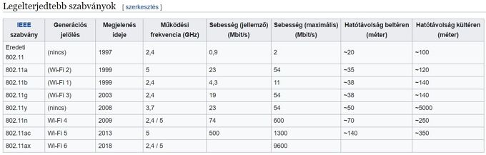

Az üzletben kb. sehonnan, még csak azt sem lehet mondani, hogy ami drágább, vagy több antenna van rajta.
Utána kell járni, teszteket olvasni, megnézni, hogy hány rádió adó-vevő van kombinálva adott modellben (--> Google).
A képeden látható infók alapján pl. abban egy Atheros AR9341-es chip van, ami 2,4 GHz-en 2x2 sávot tud.
A megengedett sugárzási teljesítményt pedig adott ország szabályai határozzák meg, Magyarországon is megvan szabva, hogy (betartva ezt) mekkora teljesítménnyel szabad használni.
Ettől persze el lehet térni, más országbeállításokkal, de még egy ilyen trükk után is az elsődleges ami befolyásolni fogja a valós teljesítményt, az a környezet (falak anyaga/száma, környezetben más wifi hálózatok/interferáló frekvenciák) függvénye lesz.Én manapság már olyan routert, Access Pointot vennék csak, ami minél jobb és több rádióval van felszerelve. Pl. Wifi 6-os (ax-es) modellek, minimum 2x2-es rádióval 2,4 GHz-en és 5GHz-en is és ha lehet tudja az 5 GHz-es tartományban a 160 MHz-es csatornaszélességet (ne csak a 80-asat).
