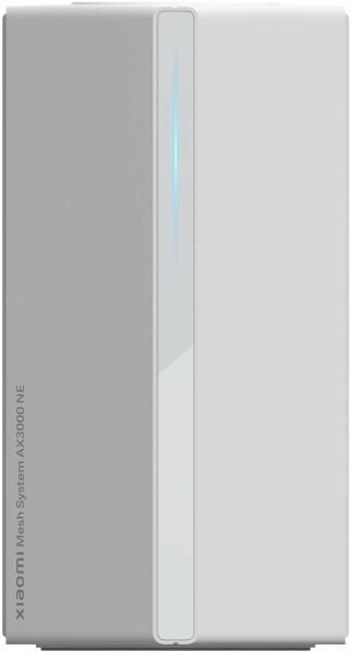

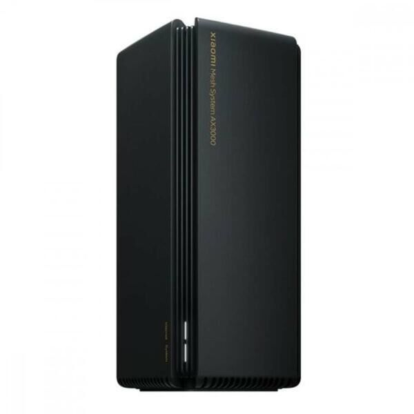

Isikamika #104586 üzenetére
1. Xiaomi AX3000 fekete, nagyobb méretű (97x97x222mm), talán erősebb HW: Qualcomm IPQ5000 A53 2x1GHz CPU + 1x1GHz NPU, 256 MB memória.
2. Xiaomi AX3000 NE fehér, kisebb méret (89.5x89.5x213.5mm), HW: Mediatek MT7621A 2x0.88GHz, memóriáról nem találtam infót - de több nem lehet a feketéhez képest.
