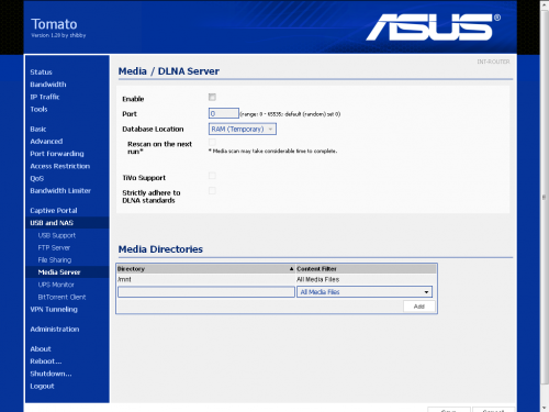

Többen használnak többek között TP-Link TL-WR1043ND-t, illetve TP-Link TL-WR3600-at is DLNA szeverként (főleg OpenWrt-vel). Szóval, még csak drága router sem kell hozzá. Érdemes a linkelt topic-okban érdeklődni.
Kroni1
#26536
Igen vannak ilyesmikre képes routerek! Bár DLNA-t én nem használok, de torrentezni azt szoktam, és erre én is egy ASUS RT-N66U-t használok, egy 2,5"-os 320-as WD winyóval! 3-4MB/sec letöltést gond nélkül viszi, párhuzamosan az 5-600kbyte/sec feltöltéssel, bár ezt is leginkább csak tesztként próbáltam, általában ettől sokkal lassabbra limitálom a dolgokat! HDD-ről és HDD-re másolás tekintetében is van szórás, 10-15MB/sec közt szokott alakulni, kinek ennyi, kinek annyi, ez kliens és protokoll függő is! Samba, FTP, stb... Ja, és nekem két kliens fut rajta, más is ezt használja a családban!
Ha ettől olcsóbbra gondoltál, akkor RT-N16, vagy akár TP-LINK-ek közül is válogathatsz, persze más típusokra más-más szoftvert szokás tenni! ASUS-ra Tomato, TP-LINK-re OpenWrt...
De egy dolgot azért mindenképpen le kell szögezni, egy NAS-al sosem fog vetekedni másolási sebesség tekintetében, viszont így megúszhatod egy eszközben a kettőt!

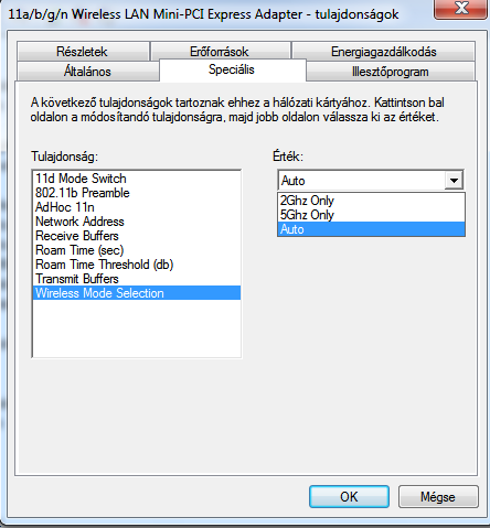

típusa válogatja, nekem már közel 5 éve is olyan notim volt, amiben 4965agn wifi modul volt, ami tudja az 5 gigahertz sávot is a 2.4 gigahertz mellett, szóval annyira nem ritka, ráadásul az csak 5 gigahertz esetén 300-as, 2.4 gigahertz alatt feles.
lehet cserélni, a csatolás és az antennák száma és milyensége a lényeg.
milyen típusú modul van a notidban?vanillashake; elég az usb 2.0 a wifi modulnak.
Tim82
Kroni1
#26148
ezek szerint a laptopom draft-n-es 150-es kártyája semmiképp nem tudna profitálni jelenleg az 5GHz-es sávból de még ha 300-as lenne akkor sem ugye?!
Ha jól rémlik, mindenképpen profitálna, mert kevesebb interferencia kavarna be az 5 GHz-es sávon.
Amúgy az én - 2006-os gyártású - Thinkpad T60-amban is egy draft-N-es Atheros AR5008X van, és dual-band képes wlan kártya.
Windows alatt az Eszközkezelőben elvileg ezt le is tudod ellenőrizni.
