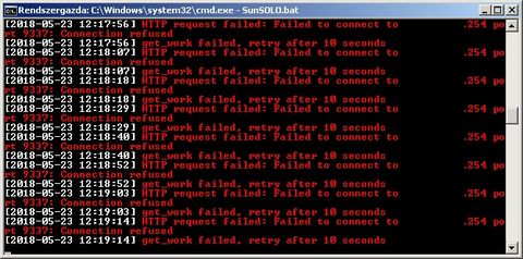

Sziasztok.
Szeretném kipróbálni a SOLO bányászást. Viszont nem-sok- semmit lehet róla találni a neten. Neoscrypt alapú coint nyomnék. Hogy kell eszt megoldani? -

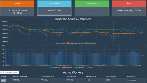

Szervusztok!
A szokásos ethermine-on lévő Average-Reported hashrate ügyében lenne kérdésem.
Visszakerestem mepet kolléga egyik összefoglalóját, amiben azt írja, ha az Average tartósan a Reported alatt van, akkor valószínű invalid/stale share az oka. Na most nekem néhol 10 MH/s-kel is alulmarad az Average hashrate, ami ha jól számolom, jelen helyzetben kb. 12%-os hatásfok csökkenés.
Viszont: Invalid share=0%, Stale share=6%Esetleg lenne valami tippetek erre?
