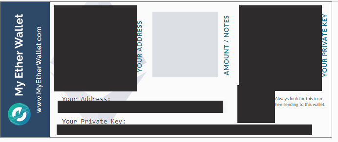

Tavaly járattam még 1-2 hetet unalmamban a gépem üresjáratban, aztán teljesen el is feledkeztem az egészről.
Most találtam meg "lomtalanítás" közben a private key-t tartalmazó filet MyEtherWallet-hez.
Van egy ilyen fileom (hülye vagyok az egészhez, nem tudom mi a privát infó és mi nem, ez a biztos - így néz ki különben, netről talált kép: [link]) is és a fiókhoz tartozik 0.064 eth (~30$).
Mi a legegyszerűbb és/vagy legbiztosabb módja annak, hogy ezt készpénzre vagy bankártyára átvigyem?Láttam olyat, hogy van BP-n kripto automata, de ott Bitcoin-ra minimum 10k HUF-ot írtak, ETH-ről nincs infó, hogy lenne minimum vagy ilyesmi. Ha ez működne, az ezen a kártyán lévő adatok elegek a pénzváltáshoz?
