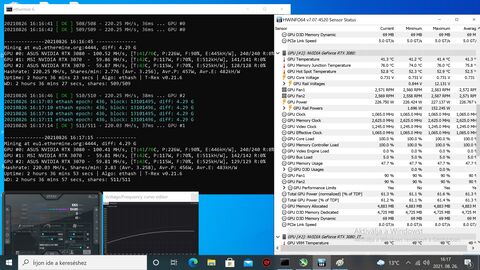

Az LHR kártyák fogyasztása jelentősen ugrál. Pl. nálam a 3070ti-k 20-40W-ot fel/le. Ez bakavarhat, kérdés a fogyasztásmérőd pontosan hogyan működik (integrál, adott időre csúcsértéket mutat, stb).
Én azt tapasztaltam, hogy a kliens oldali fogyasztás kijelzés elég pontos. Pl. az egyik PC-m jelenleg:
R5-3600 raptoreum bánya, HWInfo CPU package power : 58,9W
3070 non-LHR ETH/TON bánya, HWInfo: 153,6W
EVGA B3 450W táp (bronz)
A szünetmentesbe van dugva még egy mobilinternetet adó wifis router is.
UPS (Cyberpower CP1500EPFCLCD) : output power 243W
58,9+153,6=212W (CPU+GPU), a "falból" meg 243W. Ez korrektnek tűnik szerintem.Amikor korábban ilyen szünetmentesen ment több 3070 non-LHR kártya, akkor is pontosnak tűntek a kijelzések.

mert rossz klienst használsz , nekem mindig annyi jött le a falból amit a kliens írt 3070 esetén és a 3080 esetén is trex minerel windows alatt. (nyilván egyértelműen a rendszer amit fogyaszt az még hozzájön ,de ha kilövöd a bányát akkor is megkapod mennyi az alap rendszer fogyasztás,így könnyen ki lehet számolni hogy a kliens amit ír az valós vagy nem,)
De nem is csodálkozok a legtöbben phoenixel nyomták itt,hogy az mennyire jó most meg a lolminer a divat én meg szépen megültem a trexel nekem bevált a másik kettő meg írt mindent össze vissza

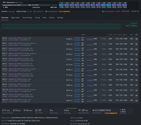

Már sokadszor írták és írtam is, hogy amit kiír a program wattba az messze nem annyi !!! 120-130 watt egy 5700XT 55 Mhs-en. DE a neten is a YT is írják a téves fogyasztást. Felejtsétek el.....többi VGA-ra is ez van, talán az NVdiai VGAk amik közelítenek a valóshoz, de az AMDk nem.
