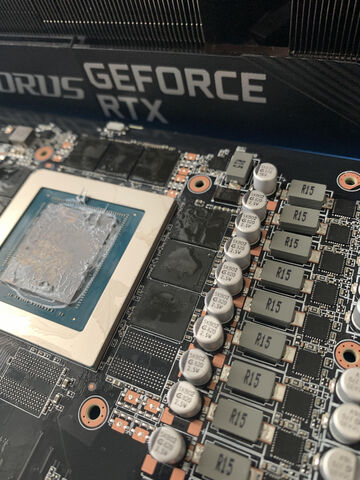

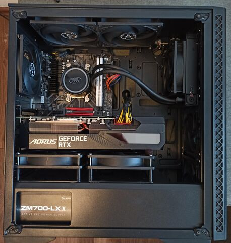

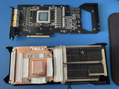

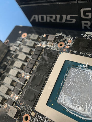

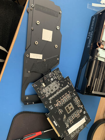

Ha jól értem megcsináltad a thermal padozást. A 77 venti a ház tetejére aljára meg a segge lukára megoldás helyett az a járható út hogy kihajítod a francba a gyári ventikeretet és a bordára erősítesz 2 frankó Noctuát, Be Quiet 14est és azon 1500rpm-nem lefújják a bordáról még a rezsdát is. Nekem is Aorus 3080 újrapadozva Arctic APT2560al és az új ventikkel 40-45C° a GPU környezettől függően, nyitott rigben a legszélen, 220TDP 96Mhs HiveOS.
Teszteléskor Win alatt mem hőfokra nem emlékszem throttling nem volt. Ha a GPU 45 akkor a borda se lehet több és a 45C borda jobban tudja átvenni a hőt a 80-100C ramról mintha 60-70 lenne. -
Puffocska
Értem, de neked elsőkörben a backplateről kellene elvinni a meleget, ebben a ház oldalsíkjaira szerelt silent (levegőcirógató) ventik nem fognak segíteni, mert nem keringteti eléggé a levegőt. Azt javaslom állíts be egyet a vga végére, a radiátor csöveihez közel, állítva, hogy lefújja a meleget közvetlenül, és nézd meg lesz e hatása. Aztán lehet utána még próbálkozni, vagy más megoldásokkal is persze, de ez valószínűleg a legolcsóbb és leggyorsabb.
Üveget én sem fúrnám meg, ha már ez a cél, akkor polikarbonátból vágatnék, nem sima üvegből, mert az kevésbé balesetveszélyes.
Puffocska
Gondolom itt is a backplate fűt mint a kályha. Szerintem neked sokat dobna, ha nem alul lenne az a két plusz venti, hanem a kártya tetején/alján, ami felül van, és onnan szívná el a meleget.
Jó megoldás lehet még, ha egy közvetlenül a vga kártya végéről nyomná a ház háta felé a levegőt, le a kártyáról. Ezeket a most meglévő ventik közül egy áthelyezésével ki tudod próbálni, zárt ház mellett. Én a felső jobb oldalit szedném le a teszt erejéig, aztán lépnék tovább. Próba cseresznye. Írd majd meg mire sikerült jutnod. -

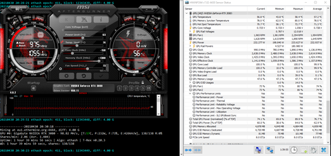

Ha felteszem a ház oldalát, akkor 84 fokra felmegy, ami még mindig nem sok, de ennek ellenére a hashráta leesik a 99,2-ről 94,4-re. Ezt nem értem, pedig nincs thermal throttling.
Levettem újra az oldalát 3 percen belül újra visszament, most 99,9MH/s-t mutat.Amúgy nekem kis légszállítású de halk Arctic P14 Silent-ek vannak nagyrészt, lehet hogy sokat segítene, ha a GPU alatt és a ház elejében lecserélném nem Silent verzióra. De leginkább az segítene, ha a ház oldalán a GPU felett lenne 2 14-es venti, ami kiszívja rögtön a meleg levegőt oldalra. Vajon az edzett üveglapon ki tudok vágni valamivel két 14cm-es kört?
