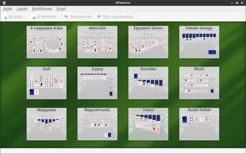

Hurrá, ez működött!!!
Már csak a pasziánszt kellene megoldani...A Synapticban ez látszik:
Mi a teendő? Amiket felraktam, azok nem pasziánszok...:/
ubyegon2 és CPT.Pirk nektek is kösz!!! Egyelőre marad ez a disztró. A Wine-t egyelőre kihagynám, ha van más opció...!
Autorun az rendszerrel automatikusan induló programok, de ez már megoldódott!
Szerk.: Köszi mindenkinek! MŰKÖDIK!!!

A pasziánsz-t úgy oldottam meg, hogy egyszerűen kimásoltam a passians.exe-t (lehet nem pont így hívják, mindegy) meg az aknakeresőt meg a space cade-t ot a régi XP-s gépükről a system32 mappából és ezek vígan futnak wine-val Linuxon. Persze van Linuxos klónja a pasziánsznak, meg van mahjong, stb.Ezen a vonalon azt mondnám, hogy Lubuntu 20.04 LTS-t próbáld ki. https://lubuntu.me/focal-released/

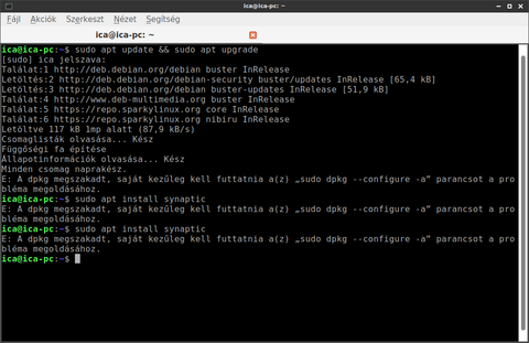

growler
Futtasd azt a parancsot amelyiket a terminál javasol:
sudo dpkg --configure -a
(Valószínű egy félresikerült program telepítés törött csomagot(at) produkált - ez a parancs
ezt javítja.)
Ezután futtasd:
sudo apt update
Ha nem dob hibát, folytathatod:
sudo apt upgrade
(Ez a parancs naprakész állapotra frissíti a telepített csomagokat.) -

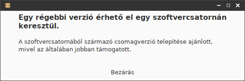

Ezt a Synaptic-ot már én is kikerestem, de az általam kipróbált módszerekkel nem sikerült telepíteni!
Alapvetóen nincs baj a Sparky-val kb. 20 perc a telepítése csak ez a pár dolog zavar!
Hiányzik a programok telepítése/eltávolítása és az autorun kezelése. Vagy csak én vagyok Win-hez szokott láma és nem találom....

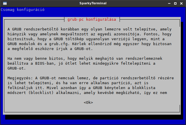

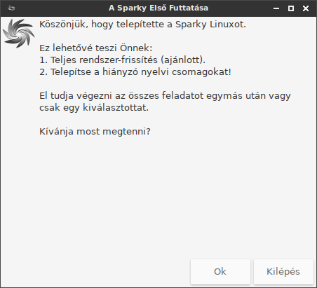

1. Az 'Első futtatást' minden rendszerindításkor feldobja:
Teljes rendszerfrissítés - nyilvánvaló, hogy feldobja minden ilyen kezdőbarát disztró. Csináld meg.
Legegyszerűbb, ha termialból asudo apt update && sudo apt upgrade
parancsot futtatod le, ez frissíti a tárolókat és telepíti a szükséges alaprendszer és programfrissítéseket.Nyelvi csomagok - ha a magyar nyelvet kiválasztva rákattintasz és vagy telepít még valamit vagy kiírja, hogy már telepítve van, akkor nyugodtan választhatód az Első telepítés segéd eltávolítását, nincs már több dolga neki itt.
A Grub config ablaknál is menj tovább, mert ebből nem tudtunk meg semmit. Ez az inditó ablak, de nem értem, miért jött fel, hiszen valószínűleg települt a GRUB. Nem ismerem a telepítősegédet Sparky-n, de gondolom nem emlékszel, kiválasztottad-e telepítéskor/particionáláskor, hová rakja fel a rendszer a GRUB-ot..... Ha egyetlen rendszer van és egyetlen meghajtó azon a gépen, akkor nagy gubancot nem okoz, ha akárhová is rakja a GRUB-ot a rendszer, de ő alapból meghajtóra fogja tenni, nem particióra. Szóval ezt a kék grub-config ablakot vidd végig, ha elakadsz, rakd be ide, mit ír ki.

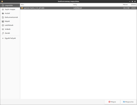

Pasziánsz - nem használok semmilyen játékot Linuxon, de ez a game-tasksk csomag egy metacsomag, nincs sok értelme felrakni és ahogy nézem ez önmagában nem is rak fel játékokat.
Synaptic-ban írd be a pasziánsz szót és ha van a tárolóban ilyen game, akkor látod az ablakban, mint itt:
(ha nincs, keresünk máshol, jelezd majd)

UserX
Megpróbálok tömör lenni, kérem nem kiröhögni!
Szomszéd néninek és bácsinak telepítettem Sparky-t (5-ös verzió, ha jól tévedek Debian 9 alapokon). E5xxx proci, 2 GB RAM. Felhasználás: távol élő családtagokkal való kapcsolattartás (FB video chat), néni: pasziánsz, bácsi: streamelt sportközvetítések nézése. Nem szeretném túl mélyre ásni magam a Linux rejtelmeibe!!! Előnyére legyen mondva, hogy viszonylag gyors ezen a harmatos konfigon és minden cuccot felismert alapból!Két dologban kérnék segítséget.

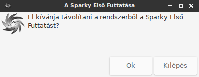

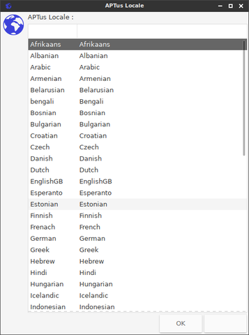

Ha leokézom, akkor ez lesz a vége:
Ha ki akarok lépni, akkor ez:
Hogy a francba kell ezt a legegyszerűbben kilőni???
2. Pasziánsz
:Ezt próbáltam:
Mit javasoltok?
Mielőtt ide fordultam gugliztam, de nem találtam egyszerű megoldást.
Mint írtam nincsennek nagy igények, csak 'internet' és pasziánsz legyen és tűnjön el ez az idegesítő ablak!
Előre is köszönöm!

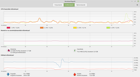

A legújabb Ubuntu és Linux Mintekre már nem elérhető a jó régi Deluge 1.3 verzió.
Csak az új 2.0.
Ezzel lenne problémám...
Csak letöltök vele éppen, de valamit folyamatosan tölt felfelé! A program nem is mutatja, csak a rendszerfigyelőben láttam, hogy folyamatosan 1MB/S megy valahová...
Nem azokat Seedeli amiket én eddig letöltöttem, hanem egyszerűen rejtély!
Mit csinál?
Ha bezárom akkor persze a rendszerfigyelő már nem mutat életet küldés alatt... -

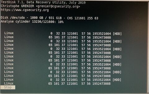

Bocsi ezt nem tudtam. Akkor fizikai levalasztas.
En 2x jartam porul, egyszer egy felresikerult telepites kinezte maganak az 1TB adatvinyomat efi particio letrehozasara, en meg figyelmetlenul ranyomtam. Azonnal ugrott az 1 tera film, adat.
Masodik meg, egy Linux proba telepites az sdb-re, de bedaralta a grub valahogy az sda ssd-t is es a proba Linux torlese utan szembesultem az azon levo W10 bootkeptelensegevel. Ami pikkpakk helyrehozhato csak a kornyeken 50 kilometerre nem volt w10 telepito pendrive.Ezekbol tanulva, barmit telepitek, probalgatok, kiiktatom a tobbi lemezt.

Tudom keso de ssjnos nem jo a megoldsod.
En gyakran 3-4 lemezzel kiserletezek meg proba telepiteseket csinalok, fizikailag nagyon nehezkes lenne egy osszezsufolt mini konfigbol msata vagy m2 es egyeb beepitett lemezeket kivenni.
En mindig bios szinten tiltom le az epp proba telepitesen kivuli osszes lemezt. Hatranya hogy utana 2 reboot kell, egy hogy biosba beallitsd aktivnak a lemezeket, megegy hogy beallitsd a megszokott boot sorrendet.
De szerintem ennyit meger, es engem sose hagyott cserbe a megoldas hisz olyan mintha fizikailag kivettem volna a lemezeket.
Ajanlom a megoldast, kulonosen disztro probaloknak. Utana fel lehet venni a visszakapcsolt lemezeket a frissen telepitett disztroba, ext4 fajlrendszer eseten maceras a tulspilazott jogosultsagok miatt. Ezokbol en masod adatlemezeken csakis ntfs vagy exfat fajlrendszert hasznalok. Igen megkonnyiti az ember eletet es az minden kotel szakad eseten vegszuksegben kiszedve a gepbol, az exfatot minden tudja olvasni. Mac, Droid, Win, okostelefon, talan meg egy okos kenyerpirito is. -

Hát lehet gyorsabb lenne újra letölteni, mert ez még csak a keresés!
Végülis pótolható fájlok ezek, csak a macera az nem hiányzott, meg az sem eddig fent vagyok…De ez egy jó program! Ettől én csak gagyibbakat találtam Linuxra, amikben nem is lehetett akármilyen formátumot visszaállítani és mindenképpen az SSD-re szerette volna helyreállítani…

Hát mikor máskor történne ilyen velem…
Remélem nem csináltam nagy hülyeséget, de azóta rá került az SSD-re a Linux Mint és formáztam a HDD-t…
Ez a program nem akar elindulni, nem csinálni semmit. Amit a szoftverközpontban találtam az sem csinálni semmit hiába nyomok az indításra!Edit:
Azt hittem grafikus felületű lesz, de akkor neki állok terminálozni! -
