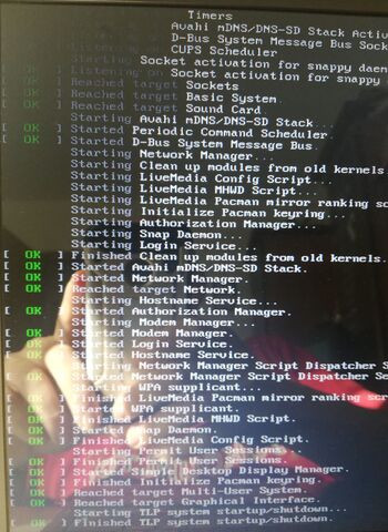

BigManus
Kollégám át hozta a laptopját, mondván Dave írását olvasva kedvet kapott a Manjaro-hoz.
Nos elakadt, megállt neki a telepítés. Megnéztem, valóban megáll, a képen látható helyen.
Én Suse párti vagyok, mást nem is nagyon használtam, nem ismerem a Manjaro-t.
A laptop egy idősebb Asus K50C 64 BIT.
Tudna valaki segíteni? -
